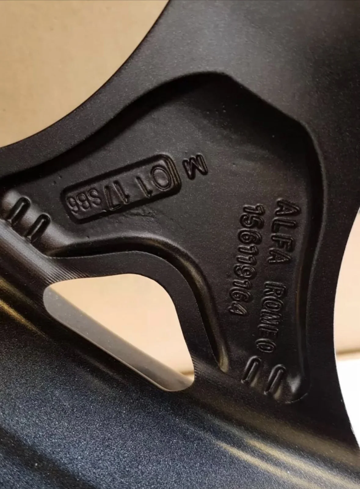

Ma i cerchi sono veramente originali?
Hai trovato dove è scritto?
#25
Si all’interno delle razze c’è la scritta alfa Romeo con i codici e le misure. Non ho una foto dei miei cerchi ma questo è lo stesso cerchio quando sono andato a vederli dal venditore. Il venditore su eBay ha più di 2000 feedback 100% positivi. Ora se è una replica fatta a regola d’arte non lo saprò mai.
Dai codici sembra un cerchio originale.
Come suggerito da altri, prova a farlo tallonare bene da un altro gommista.
Gli pneumatici da 19 hanno la spalla rigida, e se non metti abbastanza lubrificante rischi che non arrivino ad accostarsi bene al tallone del cerchio.
