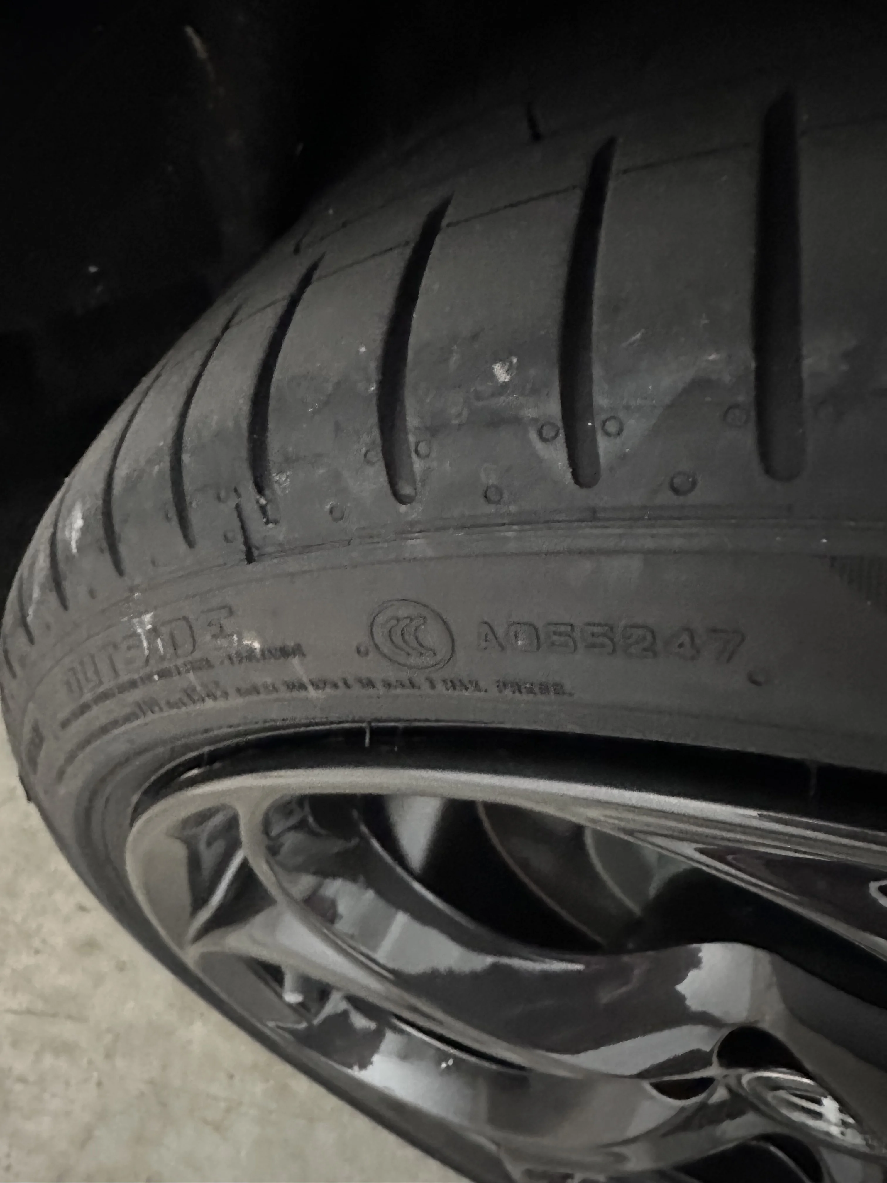

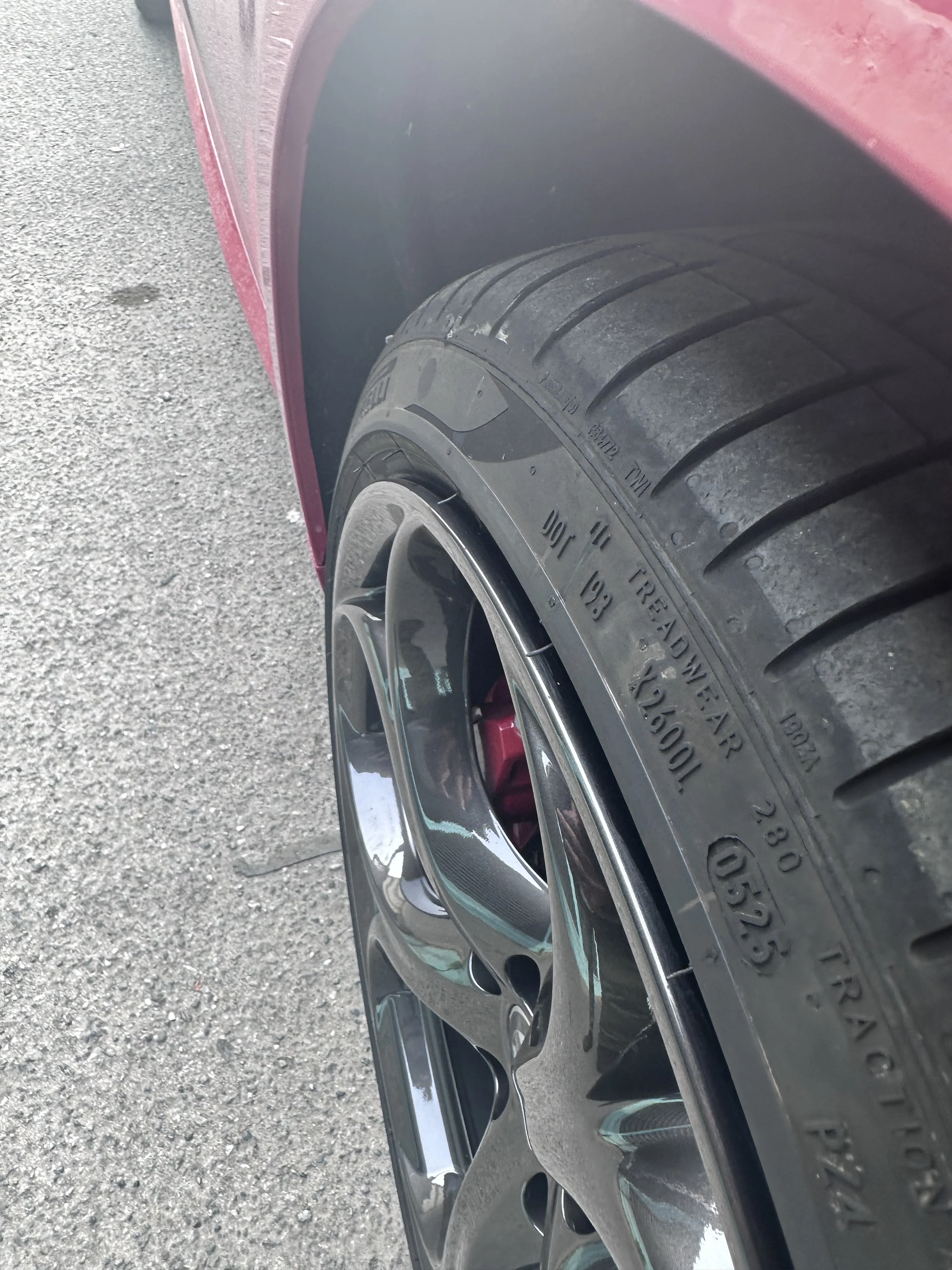

Ciao a tutti,
Ho montato dei cerchi da 19 pollici modello petalo acquistati su ebay. Mi è stato detto che sono originali, canale 8j anteriore e 9j posteriore. Ho controllato l’interno del cerchi ed effettivamente c’è la scritta alfa Romeo. Et 33+34. Ho una Giulia veloce my2025 che monta di serie i 19 differenziati.
Dopo averli montati mi sembra che sporgano molto di più dei 19 pollici originali diamantati che avevo di serie sulla mia veloce. Considerando che ho cambiato solo i cerchi ma le gomme sono le stesse che avevo prima, avreste una spiegazione?
Grazie

La gomma non. è stata gonfiata abbastanza per arrivare in battuta sul cerchio. Non fidarti a viaggiare così. Cambia gommista
È impossibile una cosa del genere. Secondo me il problema sono le misure, o del cerchio e dello pneumatico
Lo pneumatico è quello originale che è uscito con la Giulia marchiato alfa Romeo, impossibile sia sbagliato. Per i cerchi il venditore mi garantisce che sono originali, canale 8j anteriore e 9j posteriore, ET 33 e 34. Cosa potrebbe essere sbagliato? Per la veloce credo sia corrette le misure. Il gommista mi ha detto di stare tranquillo. Non capisco perché sporgano così.
Allora il problema è il cerchio
Ok ma cosa nello specifico? I codici che ho inserito non sono corretti? Tutti gli annunci riportano sempre 8+9j non capisco cosa sia sbagliato. Ovviamente il venditore dice che è normale e che il cerchio è originale quindi non capisco cosa c’è che non va.
Controlla bene la combinazione cerchi e gomme.
Ma la pressione è a 2.5 bar non credo sia quello il problema.
In fase di montaggio la gomma è gonfiata anche a 4 atm e oltre per farla aderire al bordo del cerchio preventivamente insaponato..
Nel tuo caso il bordo salva gomma è inutile perché molto arretrato rispetto al bordo del cerchio. C è qualcosa che non va.
Vai da un altro gommista per valutare il problema. Il tuo al montaggio della prima ruota avrebbe dovuto sospendere le successive

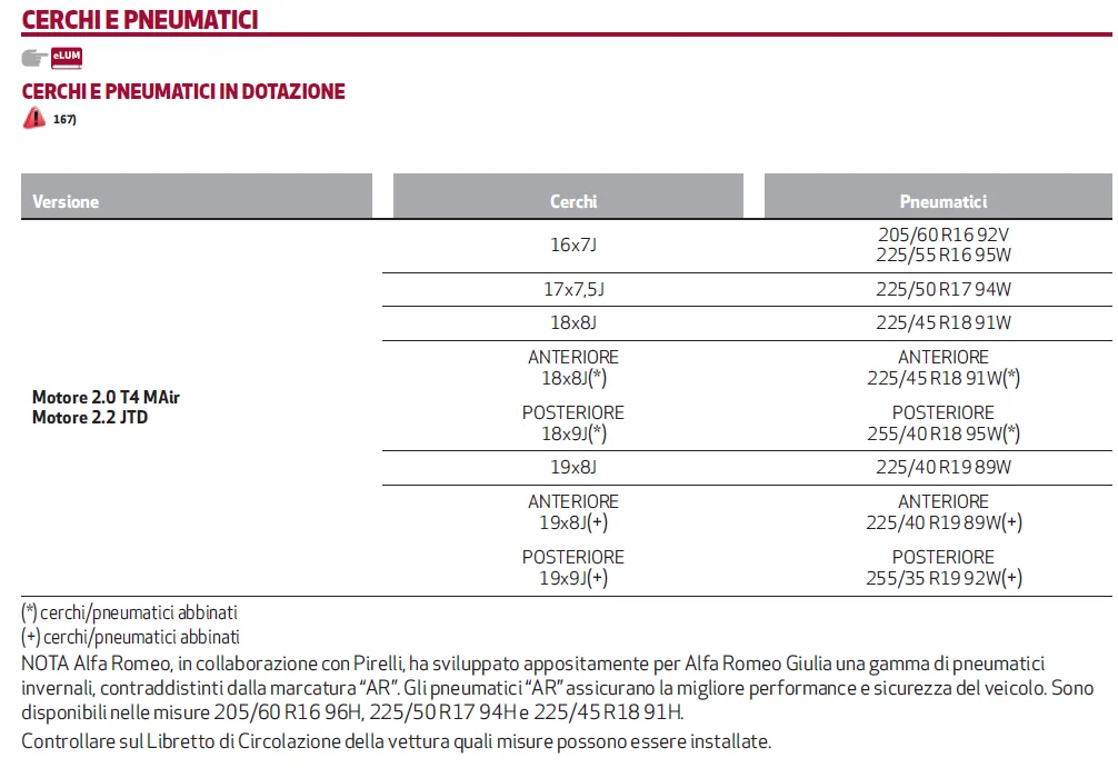

Visualizza allegato 300860

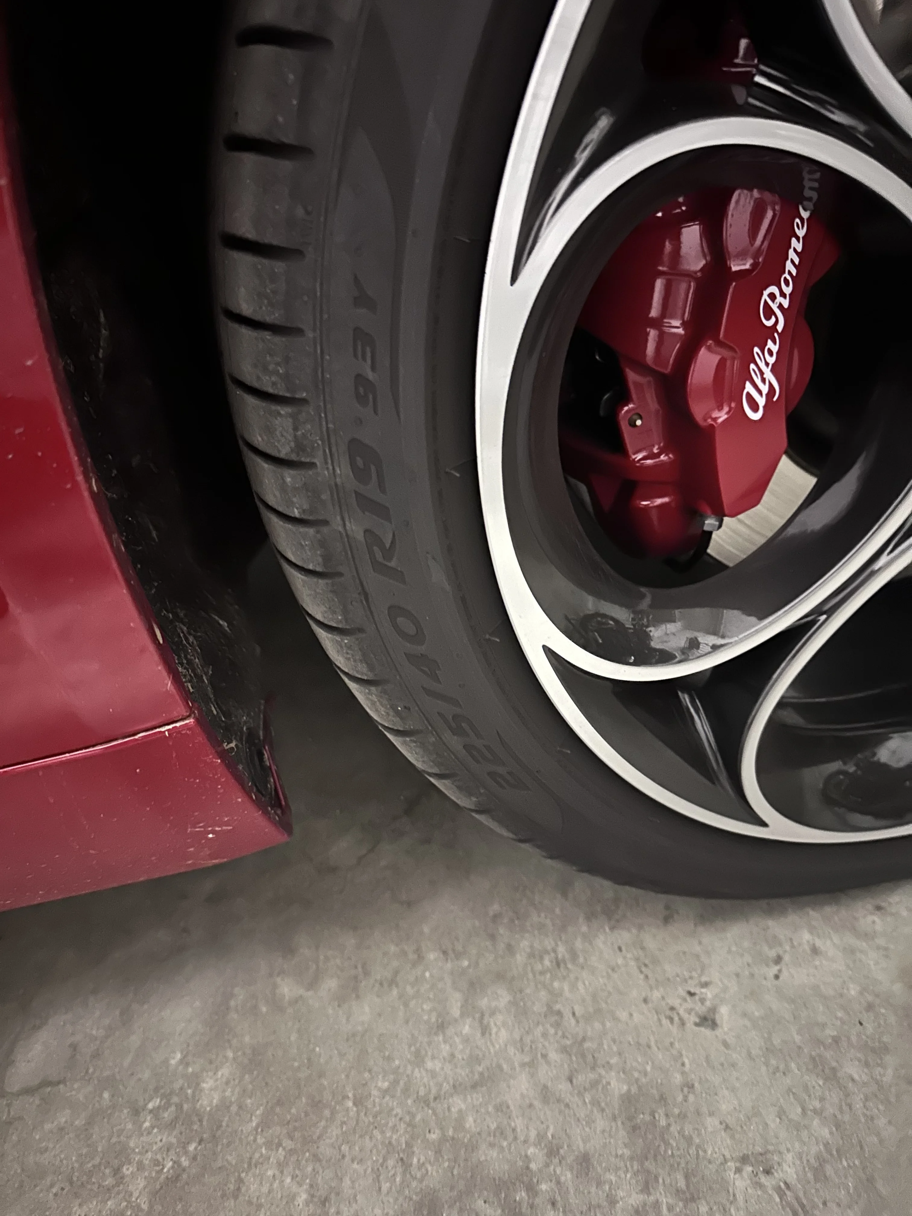

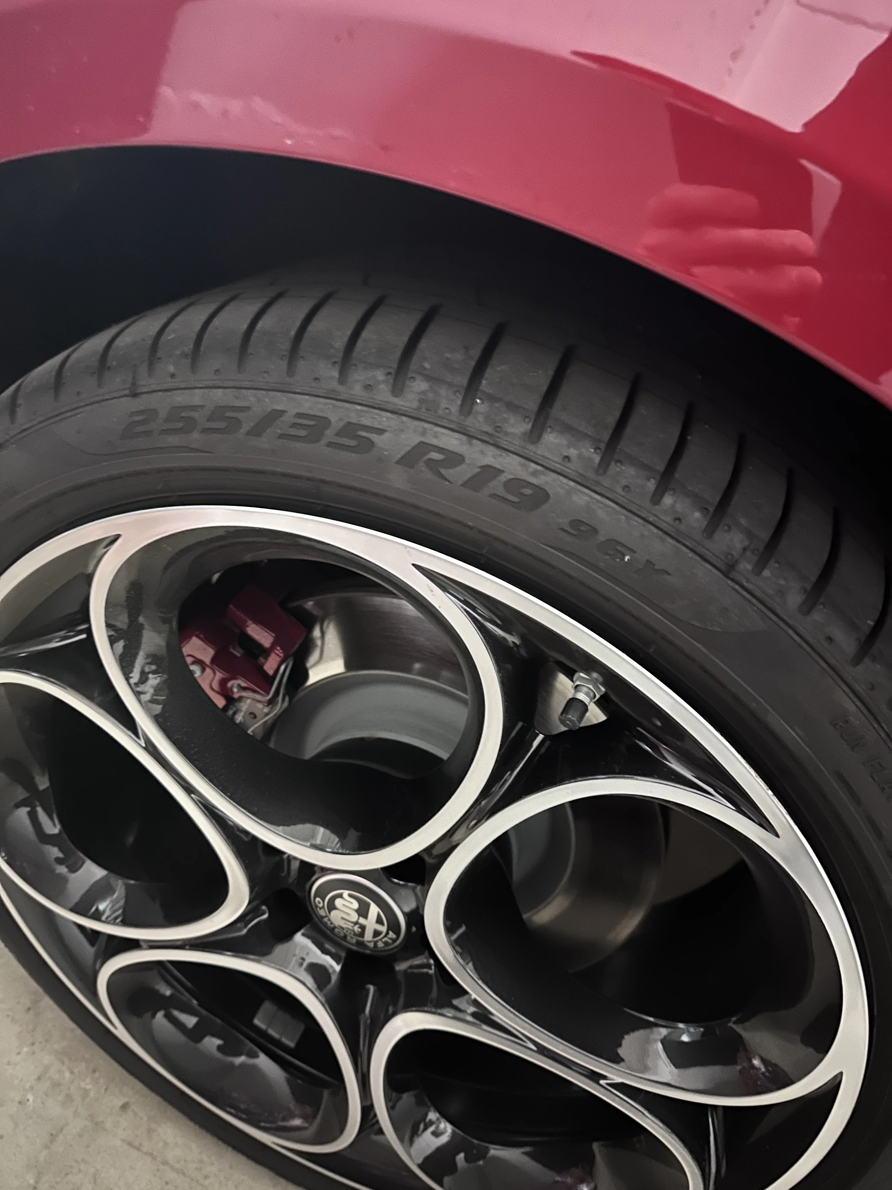

Ciao torna tutto sulla carta. Posto foto dei cerchi che avevo su dove si legge la misura della gomma. Visto che i cerchi a petali bruniti che ho preso hanno canale 8+9j dovrebbe essere tutto corretto. Non mi spiego cosa non quadra.
