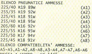

Mi sembra @Giulio F. l'abbia fatto perché non trovava i 9J. Per andare su vanno eh, però a quel punto monterei le 225/40 anche dietro (se non le hai a libretto puoi preventivamente sentire il concessionario/motorizzazione per il nullaosta a farle mettere a libretto, per esempio la mia ha tutte le combinazioni possibili..), o prendi 9J

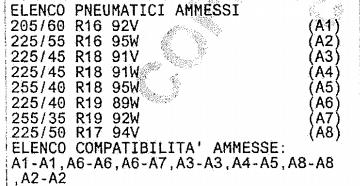

Io ho tutte le misure, addirittura 2 da 16" ma i 19 ho solo un abbinamento, comunque strano che, ok la veloce e la QV, le Giulia normali abbiano differenti misure di gomme e differnti abbinamenti.
    31.6 KB · Visualizzazioni: 206
