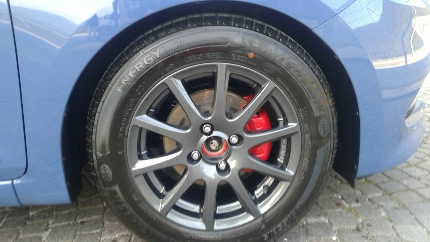

Ma ragazzi io ho gia' 4 cerchi nuovissimi in lega e vorrei montarli devo cercare solo i bulloni autocentranti o flottanti ma ho gia trovato allego foto cerchi
Attenzione che il diametro del calettaggio sul mozzo delle 75 è di 1/2 mm più grande di tutti i corrispondenti Alfiat,se montate un cerchio non dedicato si pianta e non è detto che lo faccia in maniera corretta,se poi dovete smontare la ruota tra interferenza e ossido ,diventano grossi membri per diabetici.
Bulloni autocentranti...............servono comunque e solo per montare cerchioni su mozzi con gli stessi interassi,il loro compito è di non rovinare la sede di battuta del bullone sul cerchio in lega,non di adattare il disassamento tra i fori del mozzo e del cerchio.
stiamo parlando di veicolo potenzialmente pericoloso gia ai 30 all'ora e non del carretto del fruttivendolo che fa i 3 all'ora quando il mercante lo spinge di corsa.
Chi vende questi bulloni per adattare il diverso interasse è un criminale.
Ma infatti penso che i cerchi li rimonto sulla vettura nuovacon le invernali nuove e appena ritiro la 75 (penso domani) vedo di trovare dei ceerchi lega 14 sei stato gentilissimo grazie ciaooo
