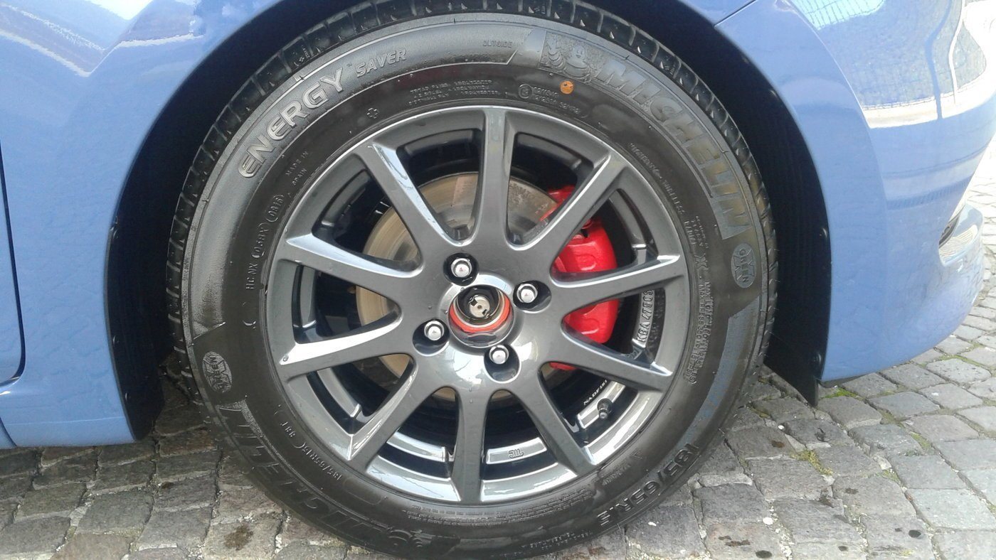

Il mozzo della 75 è 58,6.
Per quanto riguarda i bulloni autocentrati credo che servano per centrare quei cerchi after market che hanno "doppia" ( in realtà è una...) foratura tipo 4X98 e 4X100. Molti costruttori per risparmiare utilizzano questa strategia commerciale. Ho avuto per alcuni anni degli OZ superturismo GT che avevano questa foratura che si adattava a 2 tipologie di interasse e utilizzavo dei bulloni autocentranti.
Comunque guido una 75 da circa 10 anni con su dei cerchi 4x100 con bulloni autocentranti e anelli di centraggio e mai avuto problemi di vibrazione o di altro genere anche ad alte velocità.

per sostituzione pinze che arrivano lunedi 21 aspetto consegna poi provo a montare questi 4x100
