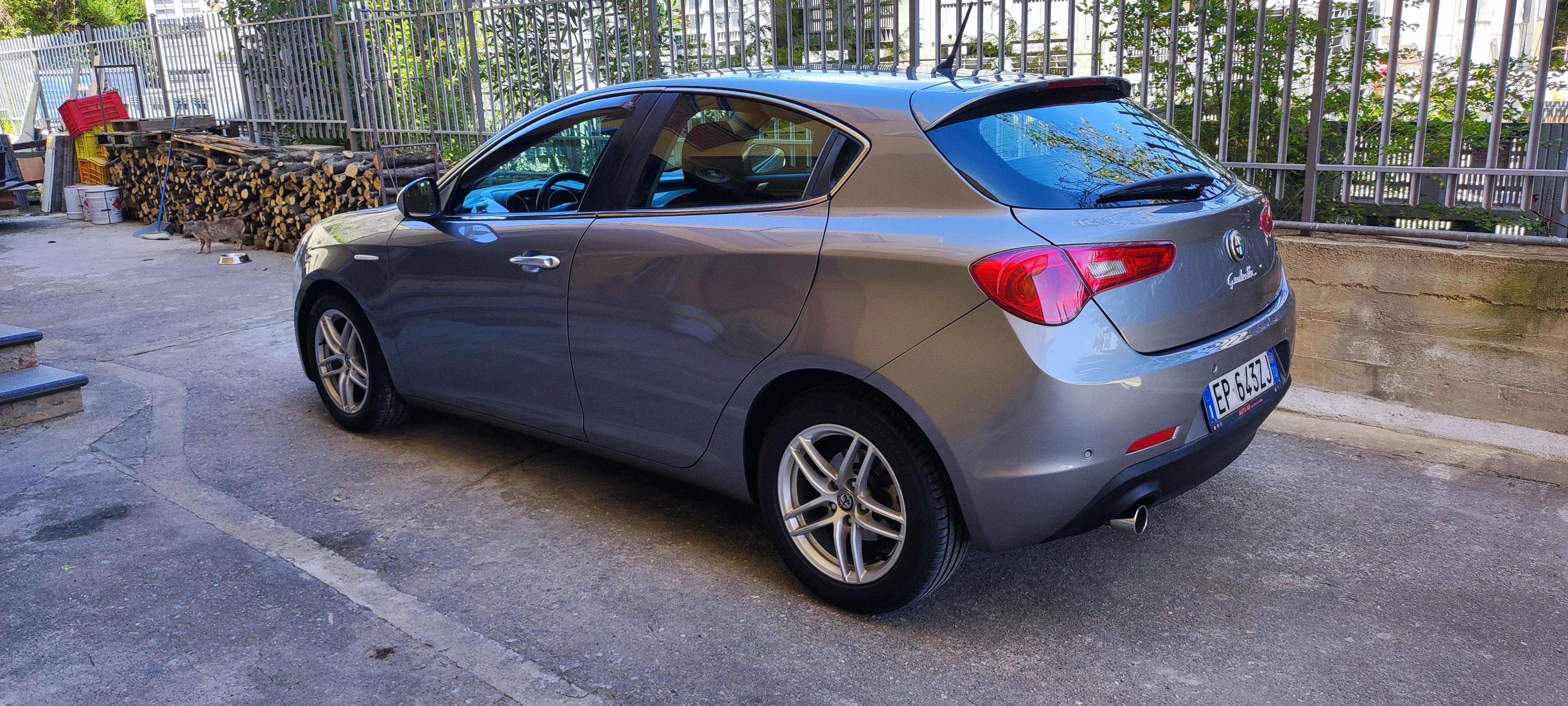

Possiedo una Giulietta con cerchi da 18 e impianto frenante maggiorato.
Vorrei sostituire i cerchi originali da 18 con dei cerchi da 18 provenienti da una Giulia.
Il mio dubbio sta sulla misura differente dei cerchi:
- quelli che attualmente monto sono 7.5Jx18 et41
- quelli che andrei a montare sono 8.0Jx18 et33
Secondo voi sono compatibili? O le misure sono troppo differenti?
Non credo sia solo una questione di misura ma di centraggio del cerchio visto dal posteriore della macchina , potrebbe spostarsi più a dx o più a sx , potrebbe toccare alla pinza freno ? Chi lo sa, dovresti provare...io ho montato cerchi da 16 della Giulia su Giulietta, ci stavano benissimo ma al posteriore il tappo coprimozzo nn entrava perché toccava al mozzo, ho dovuto dividere il logo alfa dalla plastica a cui era incollato e metterlo con silicone..
