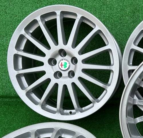

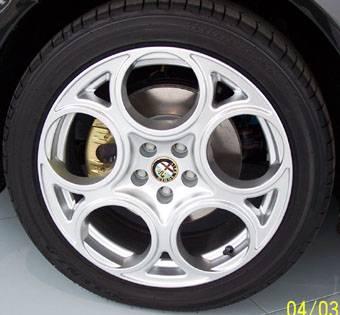

Ho appena cambiato le ruote alla mia 147 CUP sport (1a serie, 1.9jtd 16v da 140cv), montando al posto dei suoi cerchi originali (vedi foto) quelli del modello GTA a 5 fori.
Premesso che entrambi hanno diametro 17", e che ho montato sui nuovi le stesse gomme di prima (215/45/R17 da libretto), i cerchi hanno differente canale (7" gli originali, da 7,5" i gta).
Guidando ho però riscontrato una certa differenza: con i nuovi cerchi mi sembra più rallentata e anche più impegnativa da frenare! La macchina è sempre ben incollata alla strada, ma non mi pare abbia la stessa reattività... 🧐
Qualcuno sa dirmi se si tratta solo di una mia impressione o se avete provato un'esperienza simile?
Grazie a chi risponderà! 💪🤠

A prescindere dai cerchi bellissimi e dalla tua auto, la considerazione da fare è che i GTA sono montati su una versione che ha poco meno del doppio della potenza della tua. Già col differenziale di serie e con la sola trazione anteriore fa un po' fatica a stare in strada.

Concordo pienamente... Tieni conto cmq che ora la mia ha quasi 200cv e 46Nm... Per sentire la differenza vuol dire che è più rilevante del previsto, forse sarò molto sensibile io (ci vivo quasi su quell'auto da molti anni) ma non credevo che pochi Kg per cerchio in più avessero questa influenza.

Ho appena visto che in una sezione qui del forum ci sono i dati sui pesi di ogni tipo di cerchio per la 147: 🤓
Per i cerchi CUP sport 9'750g
Per i cerchi GTA 11'400g 😮
Sono 1'650g X 4 cerchi = 6'600g tot.
Può essere che si sentano così tanto poco più di 6,5Kg??? 🤔
Il motore spinge forte lo stesso 💪ma il peso per me si sente...

Io sulla 1.6 TS avevo sostituito i 16" della Distinctive da praticamente 10 kg (9.995 gr) con i 17" TI che pesavano 8.8 kg e la differenza la sentivo nonostante lo pneumatico fosse più largo di 1 cm. Sicuramente in ripresa avrai perso qualcosa e probabilmente anche i consumi saranno leggermente peggiorati.

I Cup poi sono in lega di magnesio. La differenza si sente anche perché i cerchioni originali della versione GTA hanno un valore di offset diverso dagli altri. Almeno ora potresti anche installare l'impianto frenante maggiorato.
