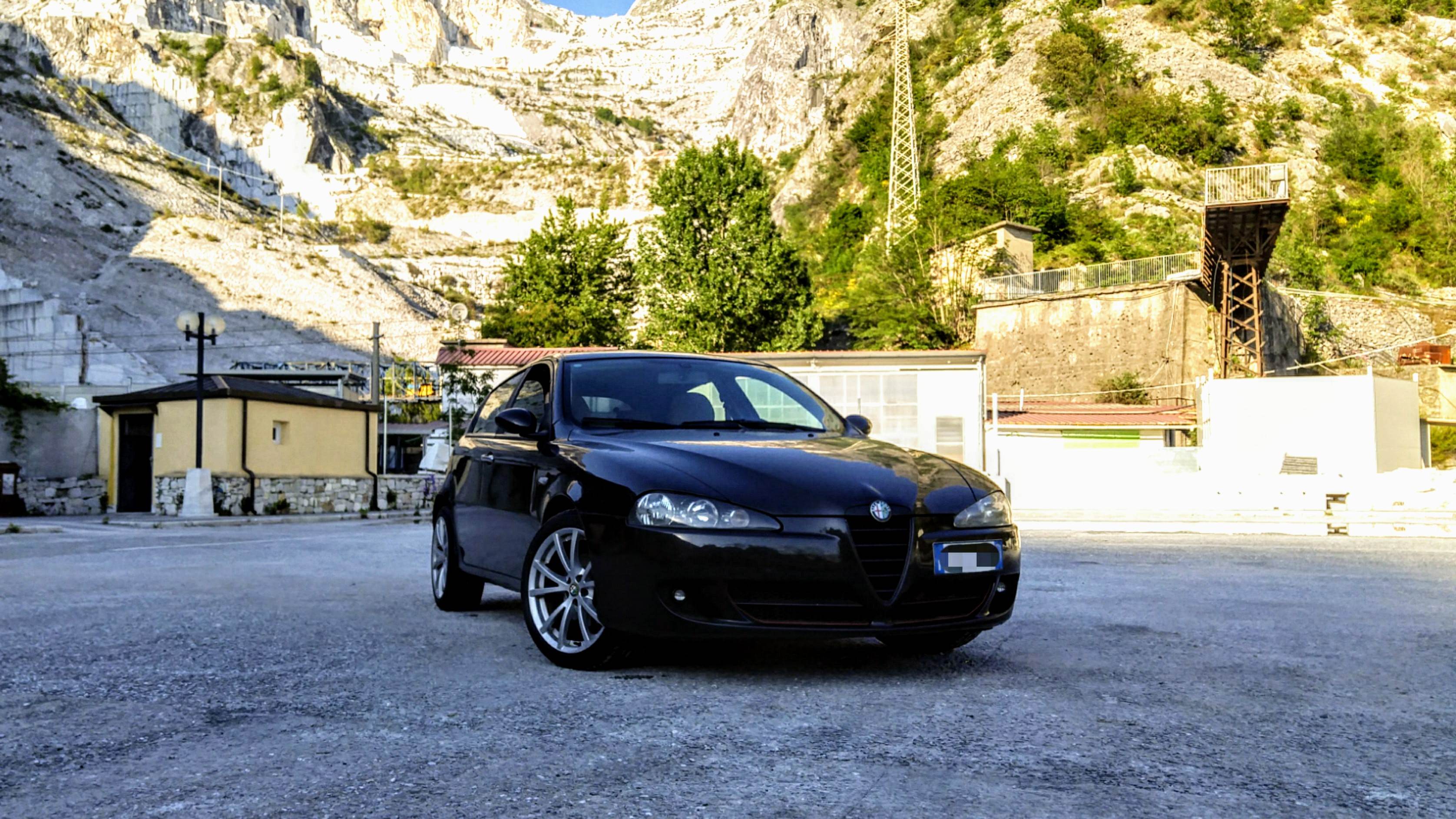

ora li ho rimontati e l'auto ha recuperato tutta la sua verve
Cmq li ho pesati personalmente e confermo 9'700g ca. per i CUP sport e 11'400 per i GTA.
Per l'ET, i GTA che ho preso hanno valore 38 e non 35... Non saprei sinceramente il perchè
I CUP sport hanno ET 40,5 pertanto la differenza è di soli 2,5mm, non credo sia così rilevante...
A conti fatti il cerchio ha mezzo pollice di canale in più (1,3mm ca.) che si riflettono in 4mm ca. verso l'interno e 9mm verso l'esterno.
Tuttavia la gomma da 215mm è cmq più larga del cerchio, e il suo ingombro sporge verso l'esterno solo 2,5mm in più rispetto a prima...
