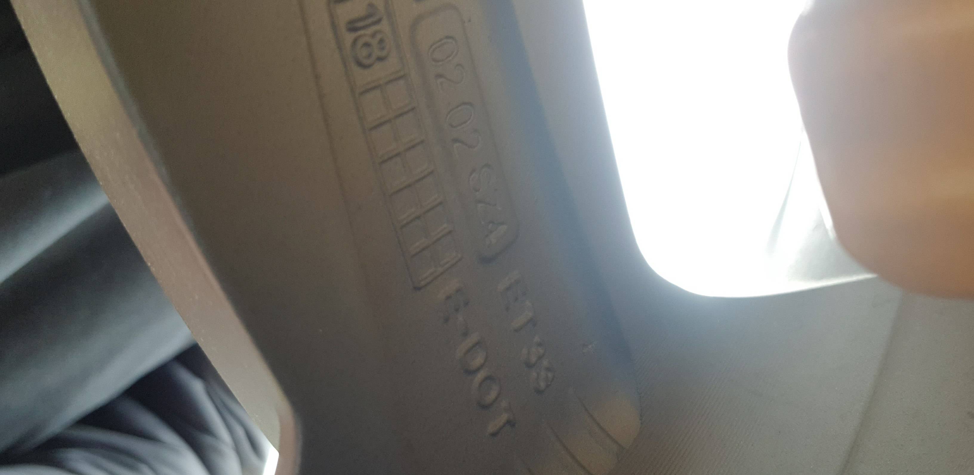

Non lo vedi perché è dietro le razze ti allego una foto

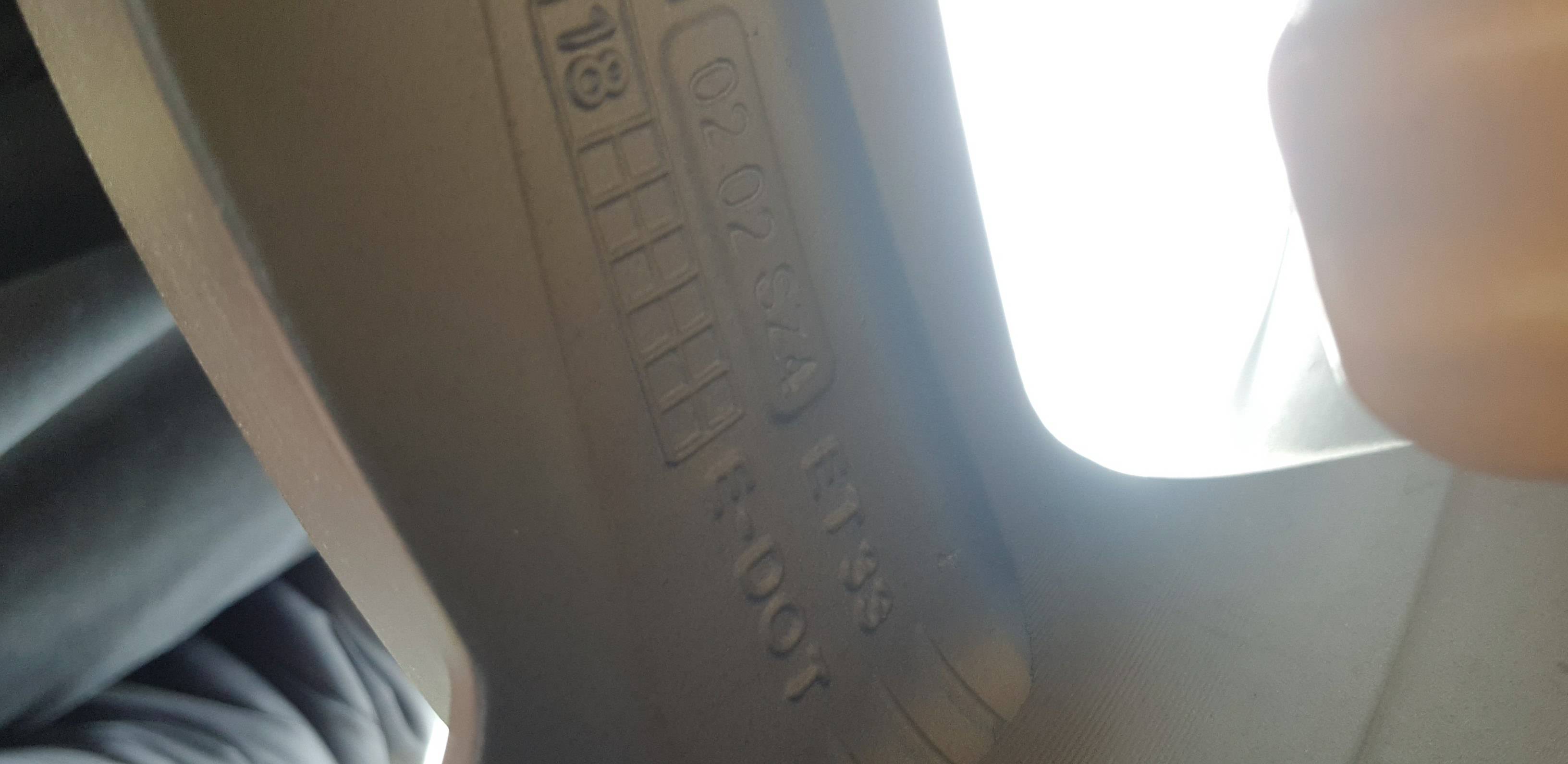

Ho controllato, la mia monta et33 sia all'anteriore che al posteriore, ma non ho trovato traccia di dove sta scritto il canale, vicino ad et33 non vedo il canale...
Guarda bene deve esserci il canale è indicato con la j
Ad esempio 8j
Ho controllato, la mia monta et33 sia all'anteriore che al posteriore, ma non ho trovato traccia di dove sta scritto il canale, vicino ad et33 non vedo il canale... Visualizza allegato 219881
Ascolta. Quei cerchi di cui parli tu, sono tutti canale 9, cioè canale 9j. Tu sulla tua macchina all'anteriore monti 8j quindi non puoi montarle. Non so se ti è chiaro. Davanti hai bisogno un canale a prescindere se è un cerchio 18 oppure 19.
