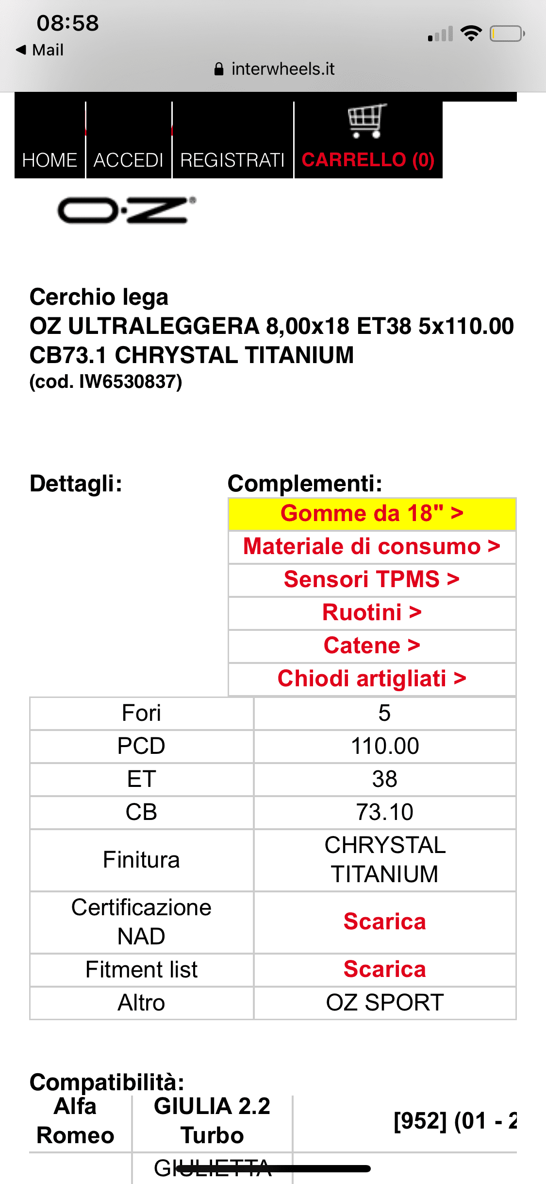

ho acquistato recentemente dei cerchi dell oz denominati “OZ ULTRALEGGERA 8,00x18 ET38 5x110.00 CB73.1 CHRYSTAL TITANIUM” con NADF037 il sito da cui ho acquistato i cerchi inserendo l’auto (Giulia 2.2 tubo) li dava come omologati però successivamente controllando nella fitment list l’auto non è presente, ma sono presenti auto con medesimo mozzo e pneumatici, i cerchi effettivamente montano sull auto però la mia perplessità è di non fare le cose in regola, gli pneumatici che vorrei montare sono quelli già presenti a libretto per i cerchi da 18, però in caso di controllo potrei andare in contro a sanzioni? Lo chiedo appunto perché l’auto non è presente nella fitment list ma sul sito li dava come omologati per l’auto, cosa dovrei fare? Chiedere il rimborso sul sito o li posso montare senza nessun rischio? grazie a tutti in anticipo per le risposte

Si sì è risultava compatibile però poi andando sul sito della oz l’auto nella fitment list non è presente, comunque allego la fitment list, ho Gia scritto a oz ma senza alcuna risposta oggi provo a chiamare
