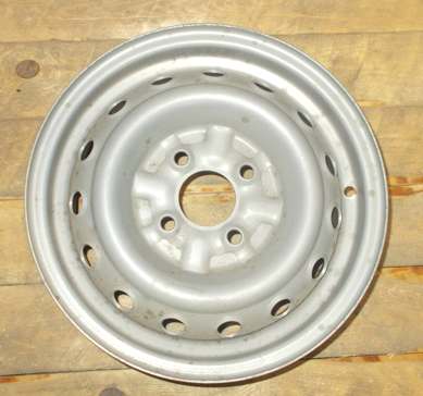

i cerchi 1977-78 erano questi, pare con borchia cromata centrale:
Su ebay ho visto ne trovi a prezzi ragionevoli,
non c'è risparmio (anzi ci sono rischi) ad adattare fiat;
Questo un ingrandimento senza la borchia cromata; sono cerchi 5x13 ma
non è lo stesso delle fiat ( dettagli, Et, lamiera più spessa, misura foro centrale);
il valore ET non lo ricordo ma se compri cerchi originali della sud non sbagli

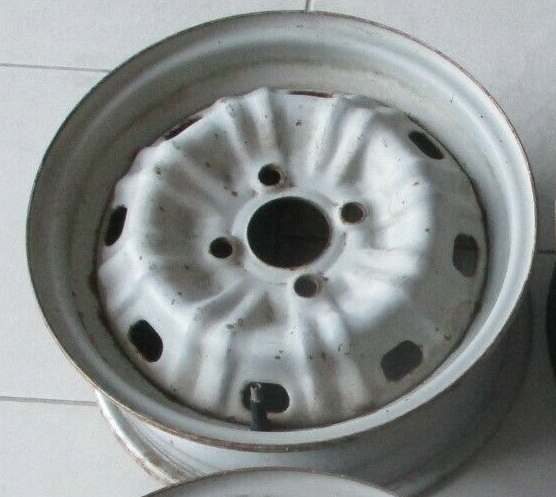

Trovi anche i cerchi in lamiera stesse misure (13x5) ma più sportivi che erano
usati sulle "TI" ma montabili anche sulle altre versioni per dargli un aspetto grintoso

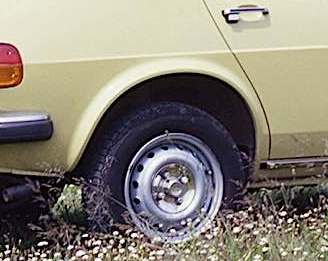

Nelle ultime serie di Sud (non il modello ceh citi tu) poi i cerchi diventeranno questi
(sempre 13x5), che quando avevavano la borchia credo fosse ora quella nera e in plastica;
anche questi se se li guardi da vicino vedi che sono specifici, diversi dai fiat
( dettagli estetici , maggiore spessore lamiera e alcune misure diverse):
