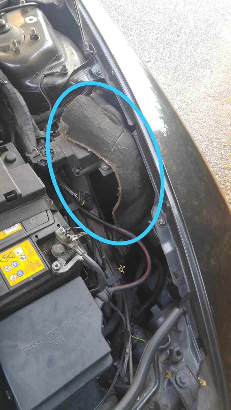

Io ho avuto qualche problema di calo di prestazioni e motore che girava a 2 per colpa del condotto di aspirazione tappato. Verifica i manicotti ed il condotto di aspirazione...magari ti gira/si accende male perché non affluisce abbastanza aria ed io sono impazzito perchè non avevo manco errori in centralina.
