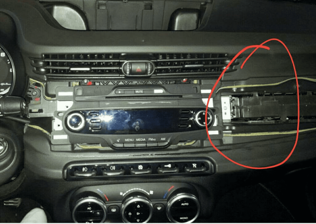

L'ho presa in concessionaria e non mi ha detto nulla a riguardo
Guarda se hai la centralina che vedi cerchiata in foto.
Per me hai due possibilità: o trovi la centralina che è defunta, o trovi il vano vuoto con gli spinotti.
Altrimenti non dovresti avere la porta usb + aux.
