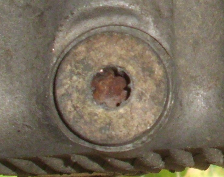

siete sicuri del tipo di chiave? se poteste dare un'occhiata ingrandendo l'immagine del tappo vedreste che differisce dalla francese:
Visualizza allegato 77258
che sia stata rovinata da colui il quale ha cambiato l'olio l'altra volta (vedi meccanico...)?
Ma la tua 156 1.6 è una giugiaro? perchè sarò ripetitivo ma la mia il tappo lo ha esattamente sotto la coppa ed è esagonale. Con il tappo in quella posizione non riesce a scolare tutto bene per me.
Ergo:
sì è una giugiaro
sì il tappo è quello
sì è una torx da 8mm
sì è stato spanato, prob l'ultima volta hanno aspirato (il mec) x fare il cambio e manco l'ha guardato; cmq ora lo faccio sistemare: togliere rifelettare metterne un altro and that's it
