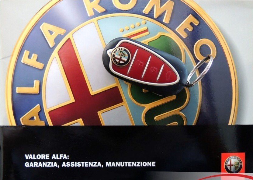

Salve a tutti ragazzi ho riscontrato un problema con la mia chiave centralizzata, il segnale arriva non oltre i dieci metri. Qualcuno mi sa dire come potrei risolvere questo problema? Ovviamente mi sono accertato che ciò non persiste dalla pila scarica

A dire il vero, anche a me fa questo scherzo , ma non sempre.. Eppure l'auto a solo circa 25 giorni... Non capisco il perché...
È normale, è fatto per non consumare troppa batteria e per un motivo di sicurezza. Più un segnale deve andare distante e più potenza deve avere, mentre per la sicurezza fa si che Inavvertitamente uno non apra l'auto per sbaglio e non se ne accorga se l'auto non è in vista. Non premete più di 10 volte il tasto apertura o chiusura se non siete nel raggio di azione della macchina, essendo un segnale Rolling code, va fuori finestra valori e poi bisogna usare un tester per riallineare macchina e telecomando
