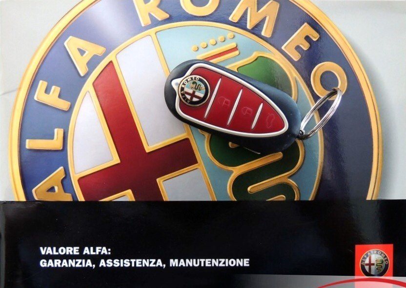

Salve a tutti ragazzi ho riscontrato un problema con la mia chiave centralizzata, il segnale arriva non oltre i dieci metri. Qualcuno mi sa dire come potrei risolvere questo problema? Ovviamente mi sono accertato che ciò non persiste dalla pila scarica
[/IMGVisualizza allegato 140093
