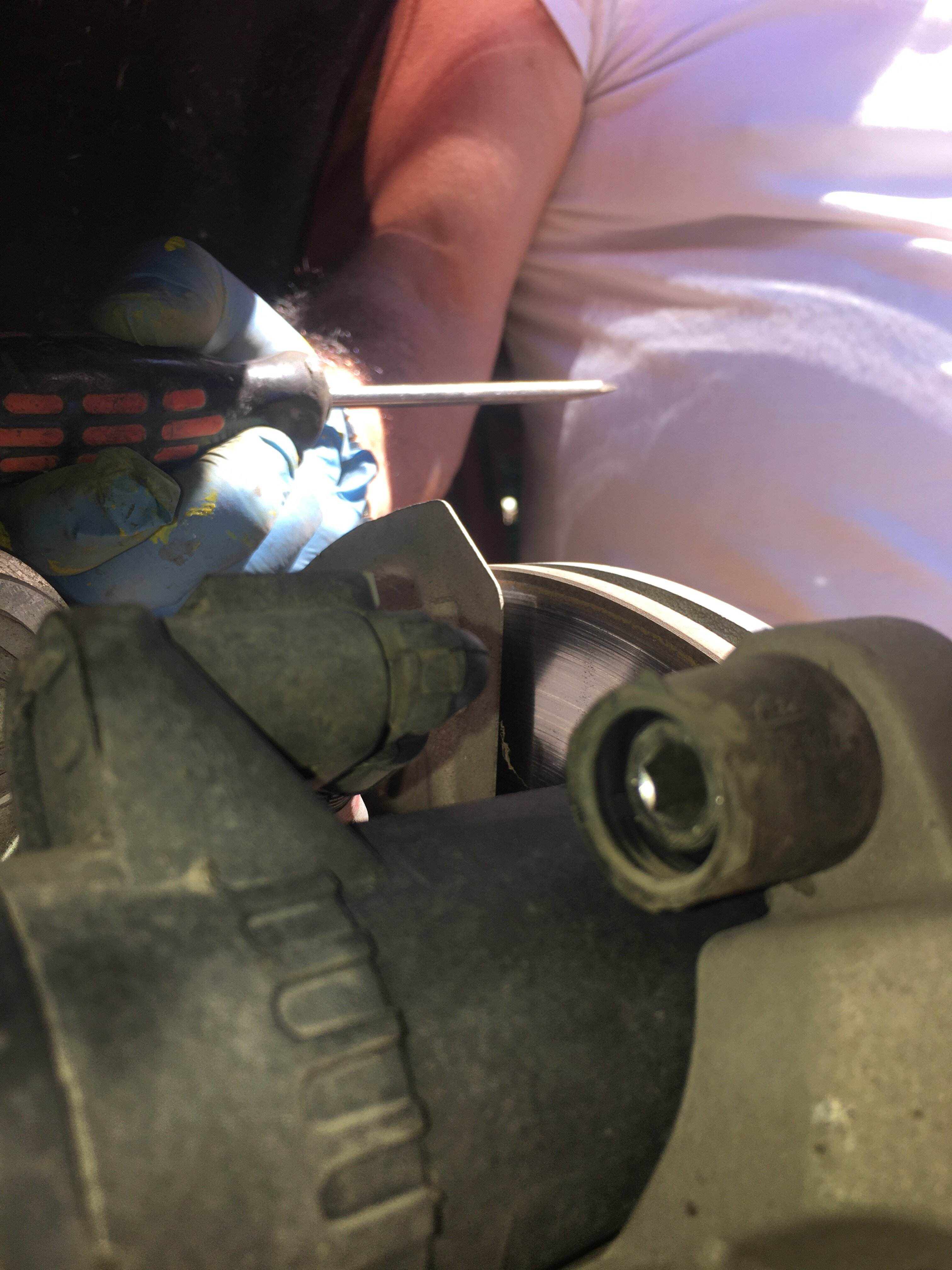

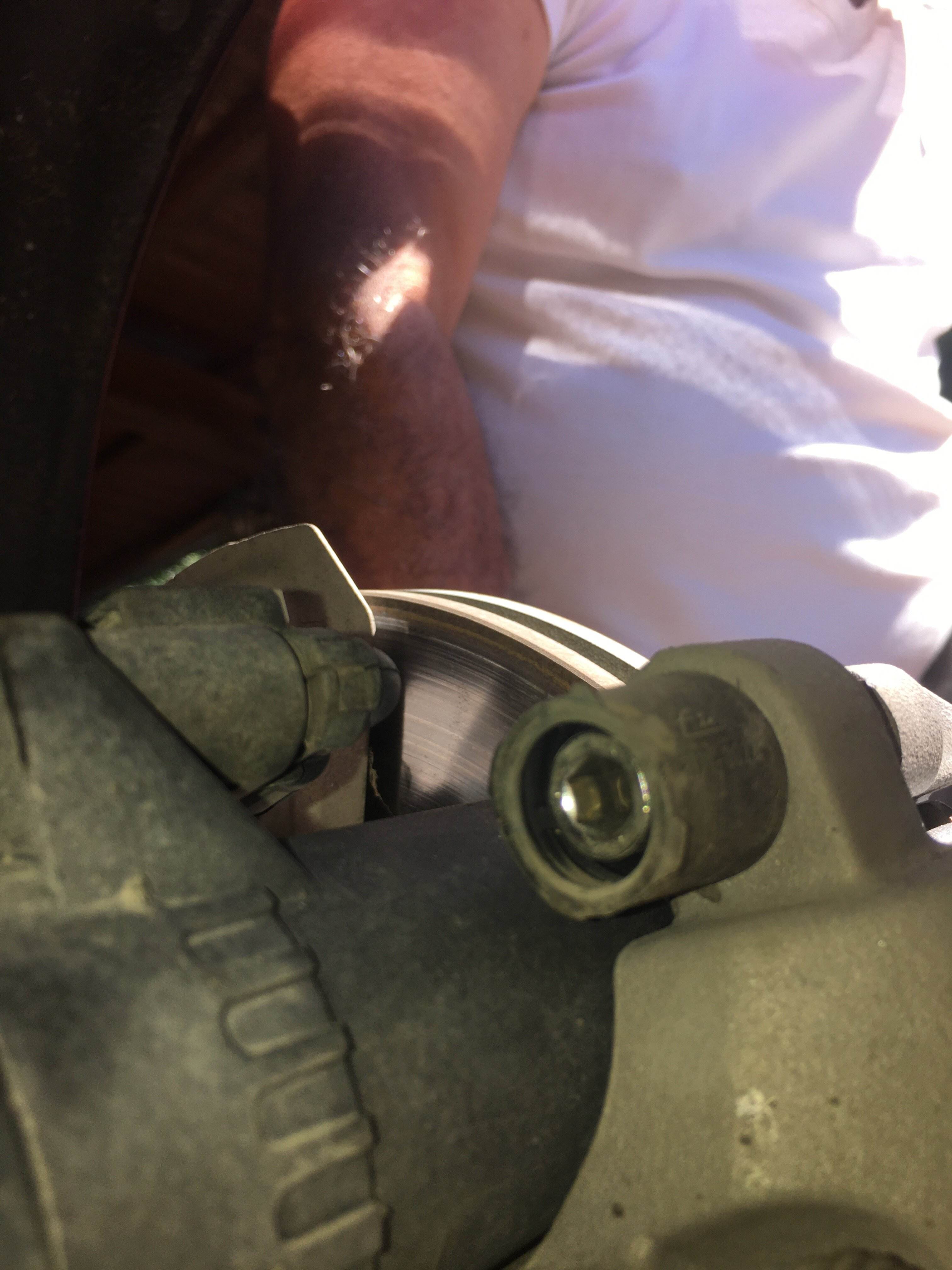

Buongiorno a tutti,
come da titolo, volevo sapere se qualcuno sa che tipo di chiave occorre per allentare le pinze per il cambio pasticche anteriori e posteriori. Vi allego una foto che sono riuscito a fare.
Grazie in anticipo

È una classica vite ad esagono incassato. Quindi ci vuole una chiave esagonale

Potevate anche mandarlo a leggere il post specifico sul cambio pastiglie (e se qualcuno le chiama ancora PASTICCHE gliene faccio deglutire una serie completa) dove si indica che serve UNA BUSSOLA TORX T55
