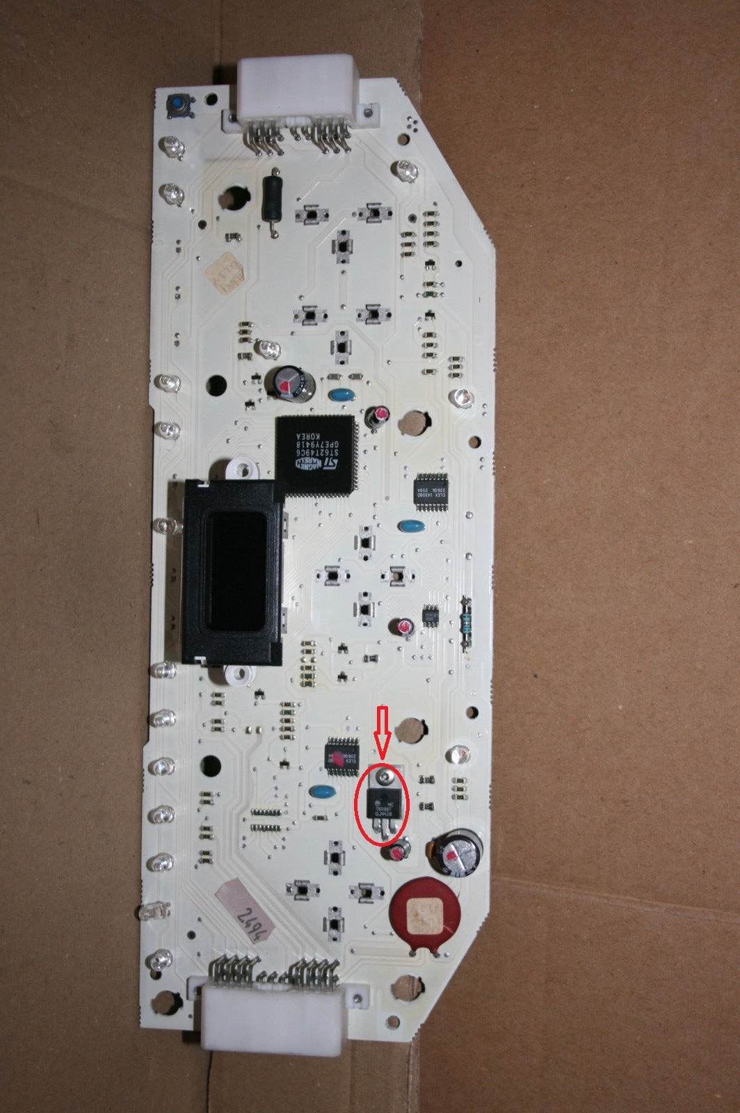

Sai dirmi se per caso il transistor montato nel quadro strumenti dell'alfa 145 è un MC7805BT ?

Quello indicato in foto per intenderci
