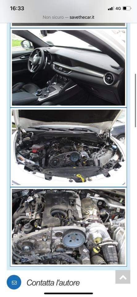

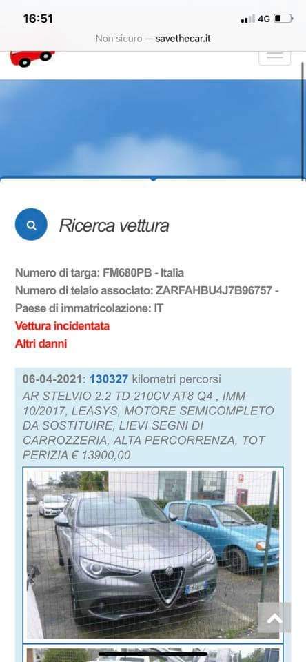

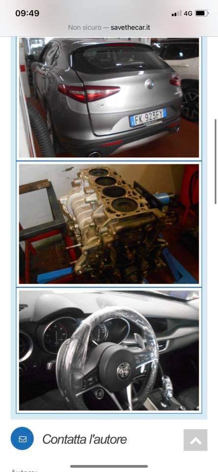

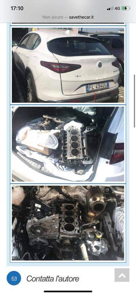

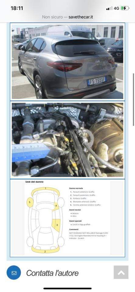

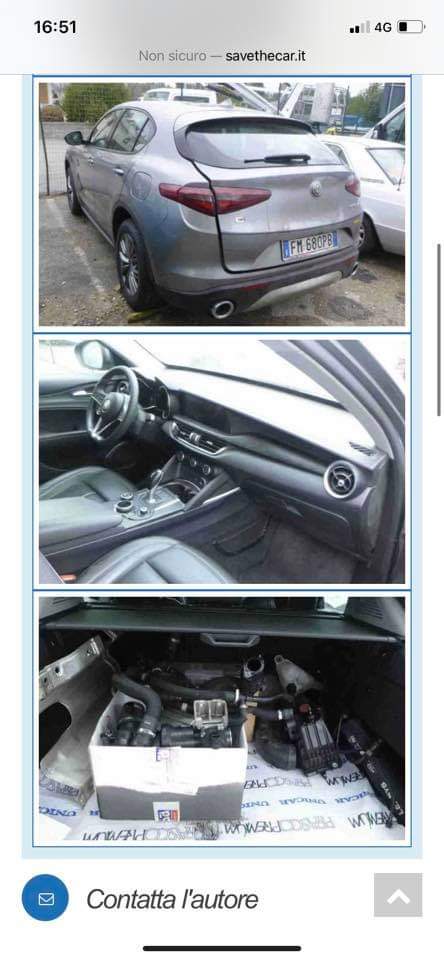

Io di meccanica ne capisco poco. Comunque la macchina l'ho vista stamattina. Il motore aveva delle parti smontate e la cinghia di trasmissione era a vista. Si vedevano effettivamente dei pezzi di cinghia sfibrati tra la cinghia di distribuzione e le pulegge. Io ho fatto delle foto perchè con i noleggi sono coperti i danni ma non quelli causati da carburante inquinato e non volevo che provassero a dare colpe a me. Probabilmente come han detto altri.. È stata solo tanta sfiga. Per me vederla così.. È stata un colpo al cuore.. L'ho adorata per 39 mesi... Domani la portano via..
Non vedo tasselli e comunque quella che ha in mano è la cinghia servizi! (nervature longitudinali interne per non scarrucolare e non trasversali per non slittare. - figurati una cinghia del genere che deve trascinare meccanismi dentati/tassellati! - e poi è identica a quella della Q...).
Moooolto perplesso anch'io...
A questo punto un frammento della cinghia servizi POTREBBE (il condizionale è d'obbligo) essere finito sotto quella di distribuzione, in un ingranaggio, e averle fatto saltare uno o più denti causando un "fuori fase" micidiale per valvole e/o pistoni e bielle.
Ma dovrebbe esserci una contiguità e un'apertura che permetta il passaggio di filacce attorno all'ingranaggio...
