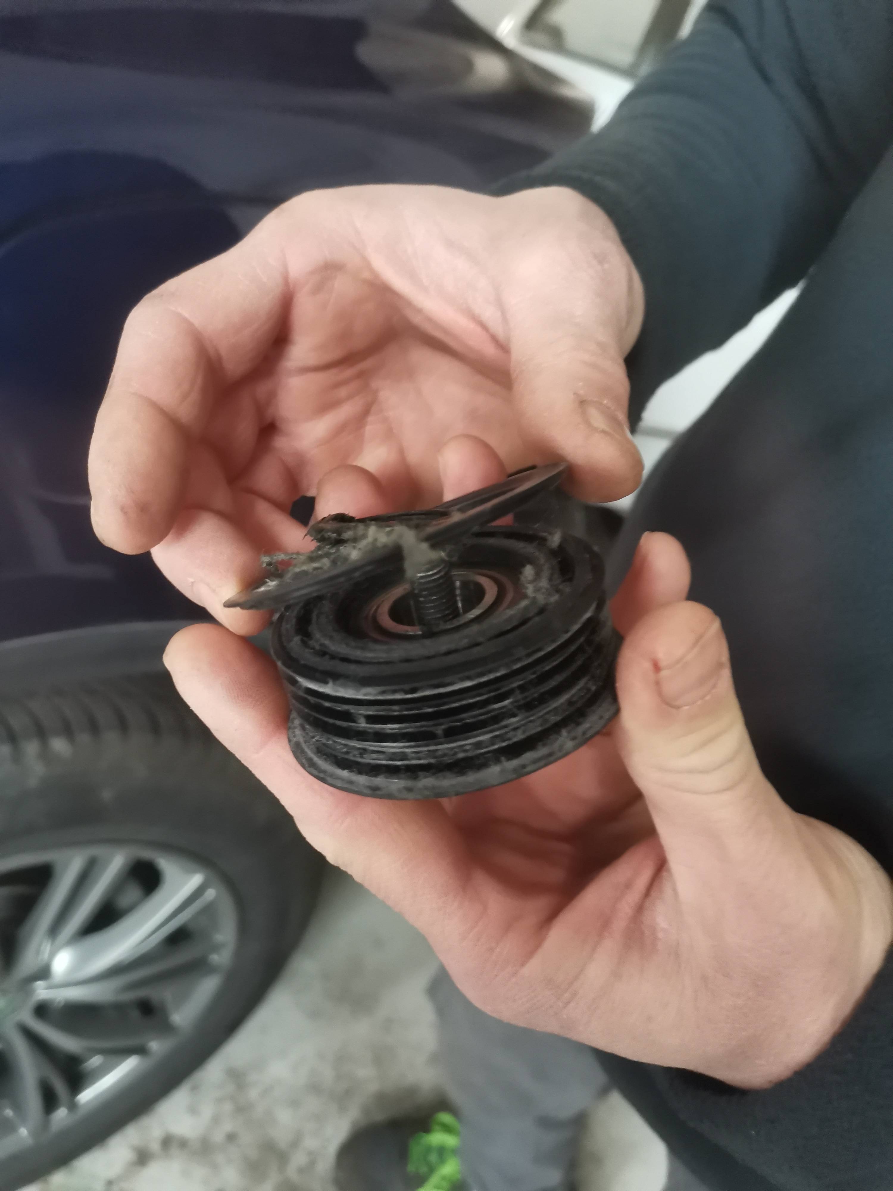

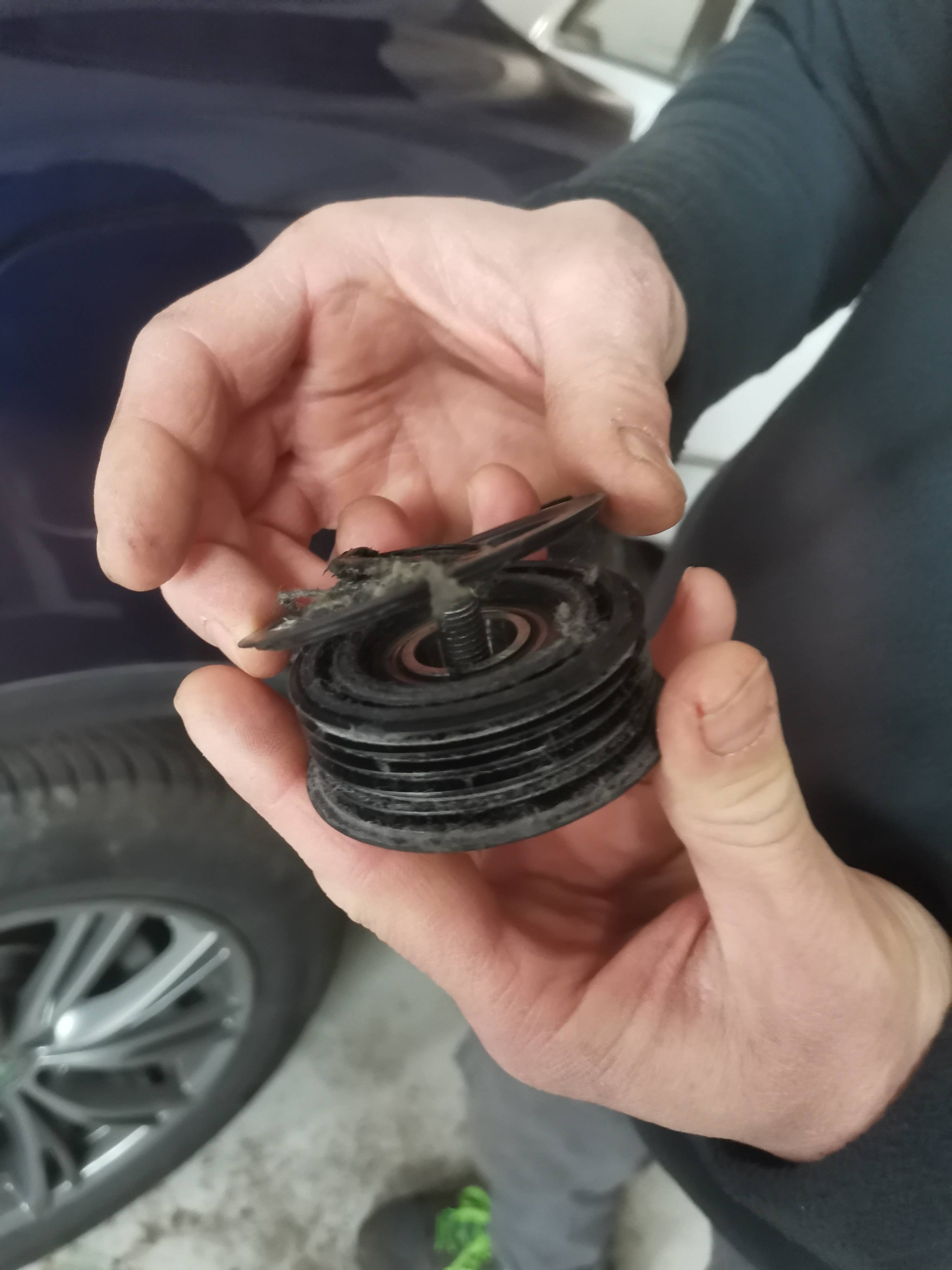

Ecco il pezzo che si è rotto nel sistema della cinghia dei servizi.
Continuo a non capire la diagnosi che è stata fatta....quel galoppino (vedi foto) è montato in posizione tale da rendere impossibile qualsiasi contatto con la distribuzione, come possa essersi verificato un danno del genere rimane (per me) un mistero....fosse la mia auto chiederei spiegazioni più approfondite, anche considerando il fatto che dopo il cedimento della cinghia servizi, da quello che hai riferito, il motore è andato in moto, ed evidentemente è rimasto acceso finchè ha retto la batteria.

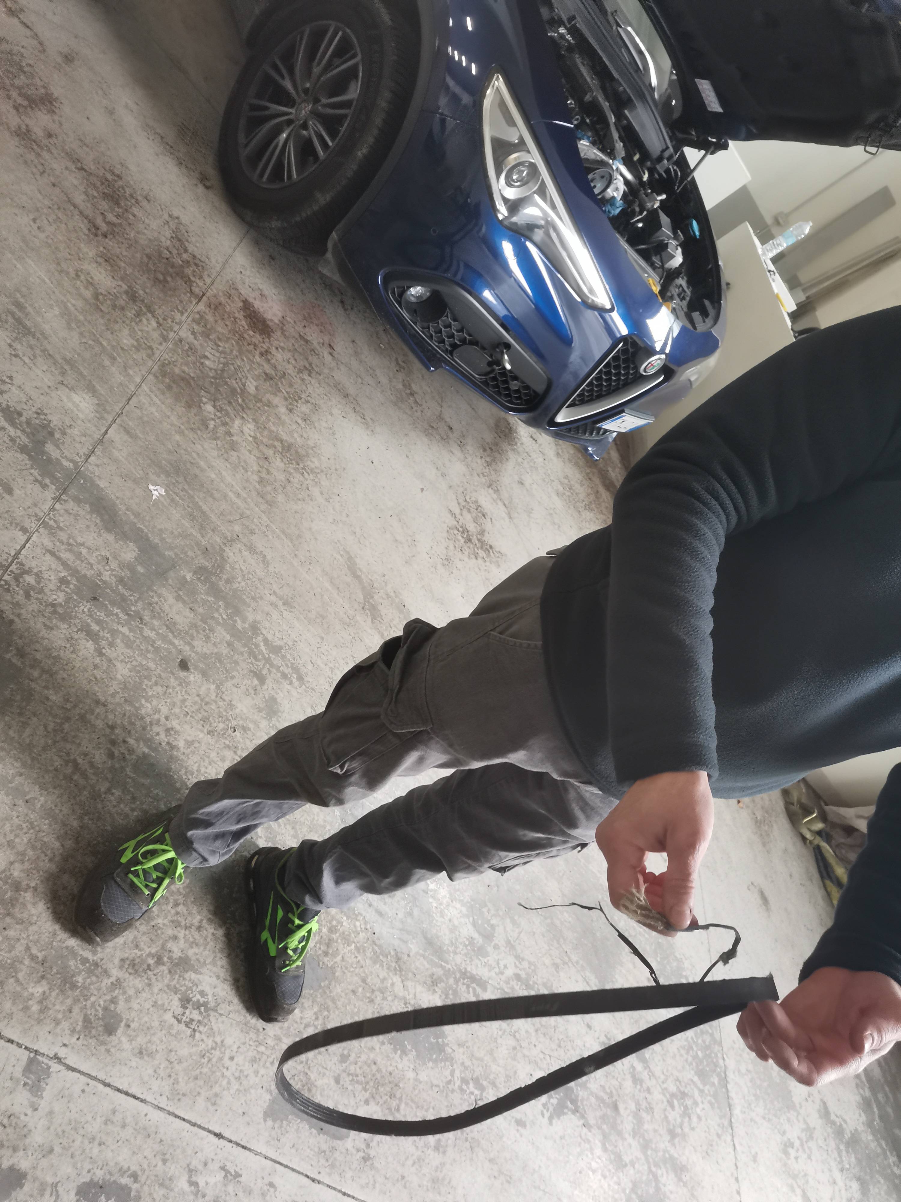

Io di meccanica ne capisco poco. Comunque la macchina l'ho vista stamattina. Il motore aveva delle parti smontate e la cinghia di trasmissione era a vista. Si vedevano effettivamente dei pezzi di cinghia sfibrati tra la cinghia di distribuzione e le pulegge. Io ho fatto delle foto perchè con i noleggi sono coperti i danni ma non quelli causati da carburante inquinato e non volevo che provassero a dare colpe a me. Probabilmente come han detto altri.. È stata solo tanta sfiga. Per me vederla così.. È stata un colpo al cuore.. L'ho adorata per 39 mesi... Domani la portano via..
Sfiga di sicuro, rompere un galoppino e danneggiare la cinghia servizi non credo sia circostanza che capita a molti, specialmente se l'auto è regolarmente seguita e manutenuta.
Per tutto il resto ero, e rimango sempre più (anche guardando le foto), perplesso.....molto molto perplesso

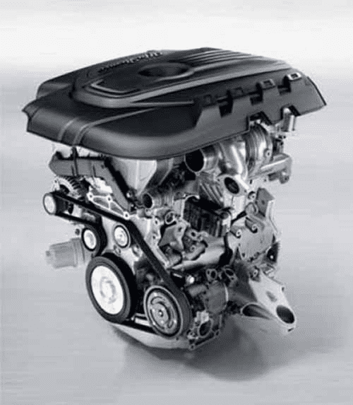

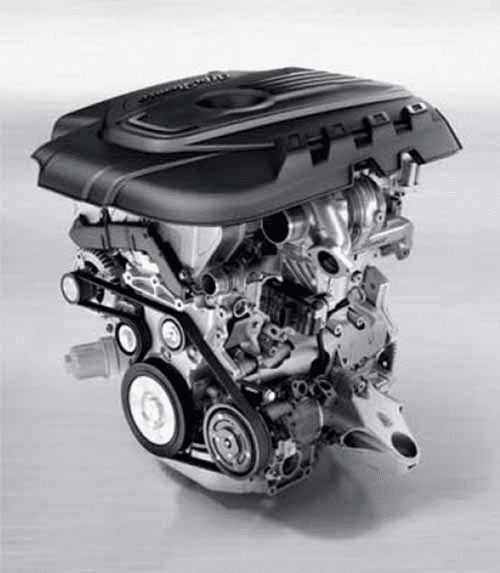

Quella in foto è la cinghia servizi?
Quella in basso a dx è la pompa dell'acqua?
