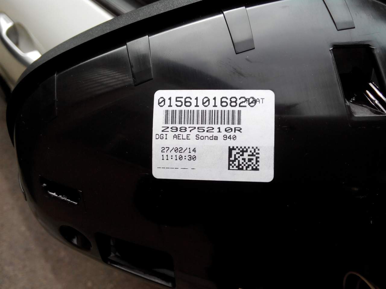

SPECCHIO RETROVISORE ESTERNO DESTRO codice Alfa 156101682

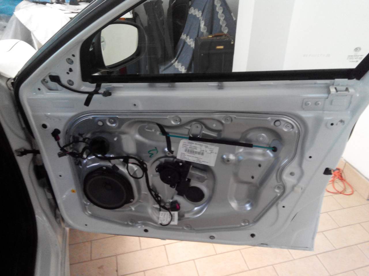

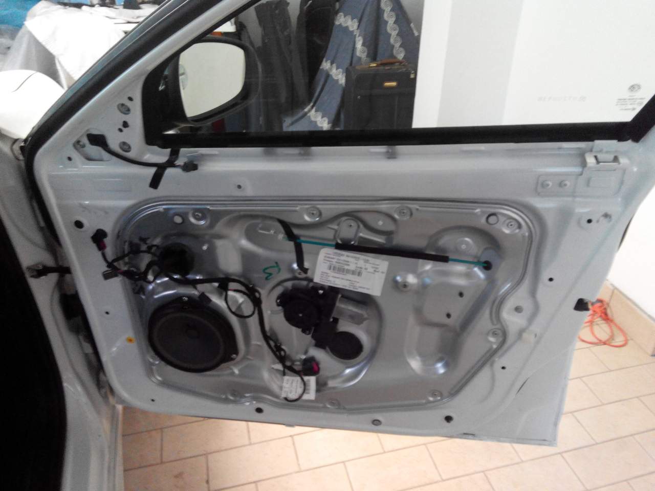

Visualizza allegato 109162 Prima del cambio dei cavi.
Visualizza allegato 109163 Speriamo che dalla data di produzione abbiano modificato qualcosa.

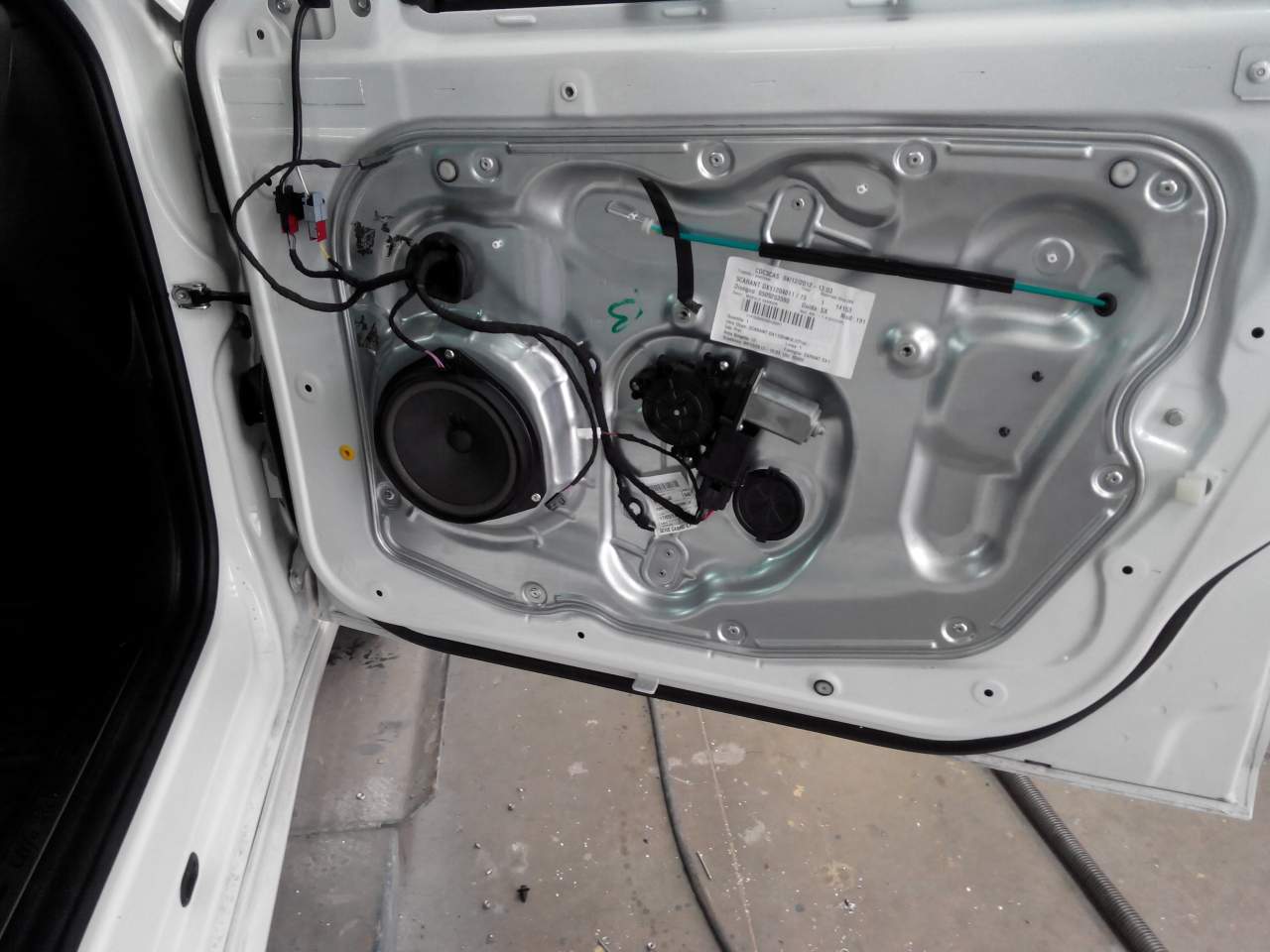

Visualizza allegato 109164A installazione cavo appena avvenuto.

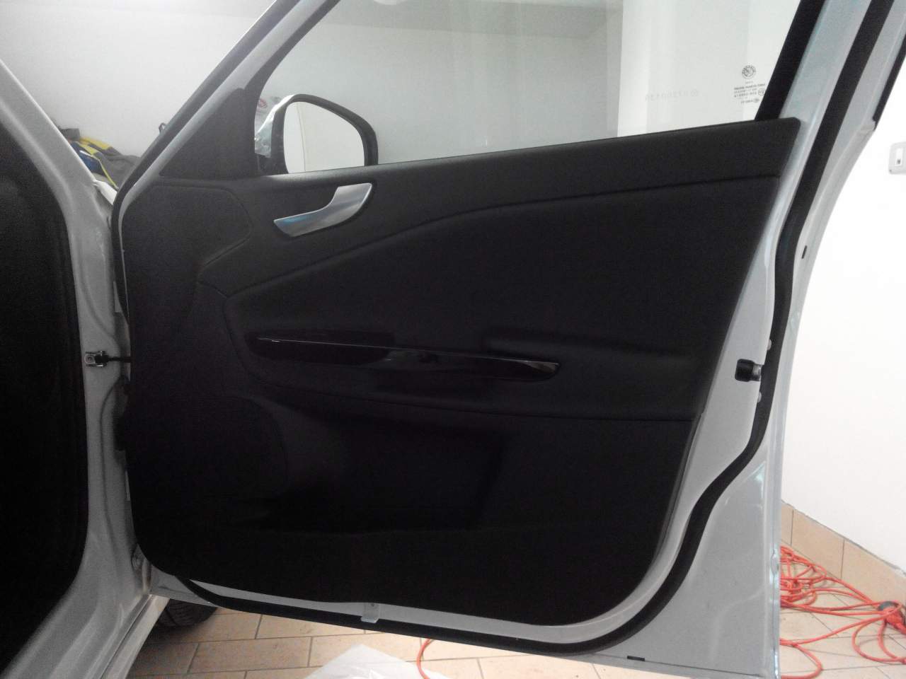

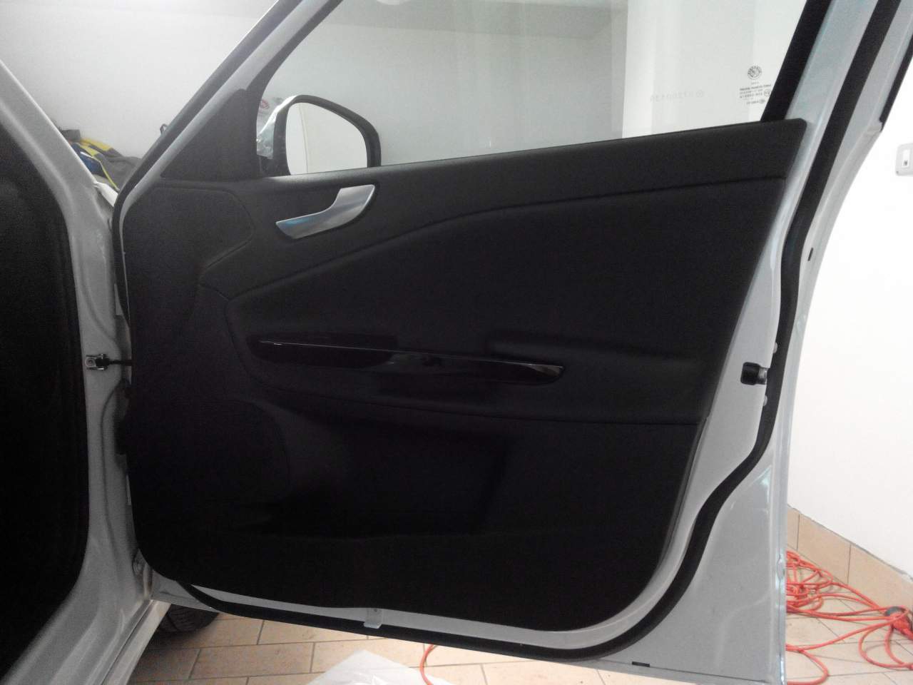

Visualizza allegato 109165A rimontaggio pannello lavoro ultimato.
