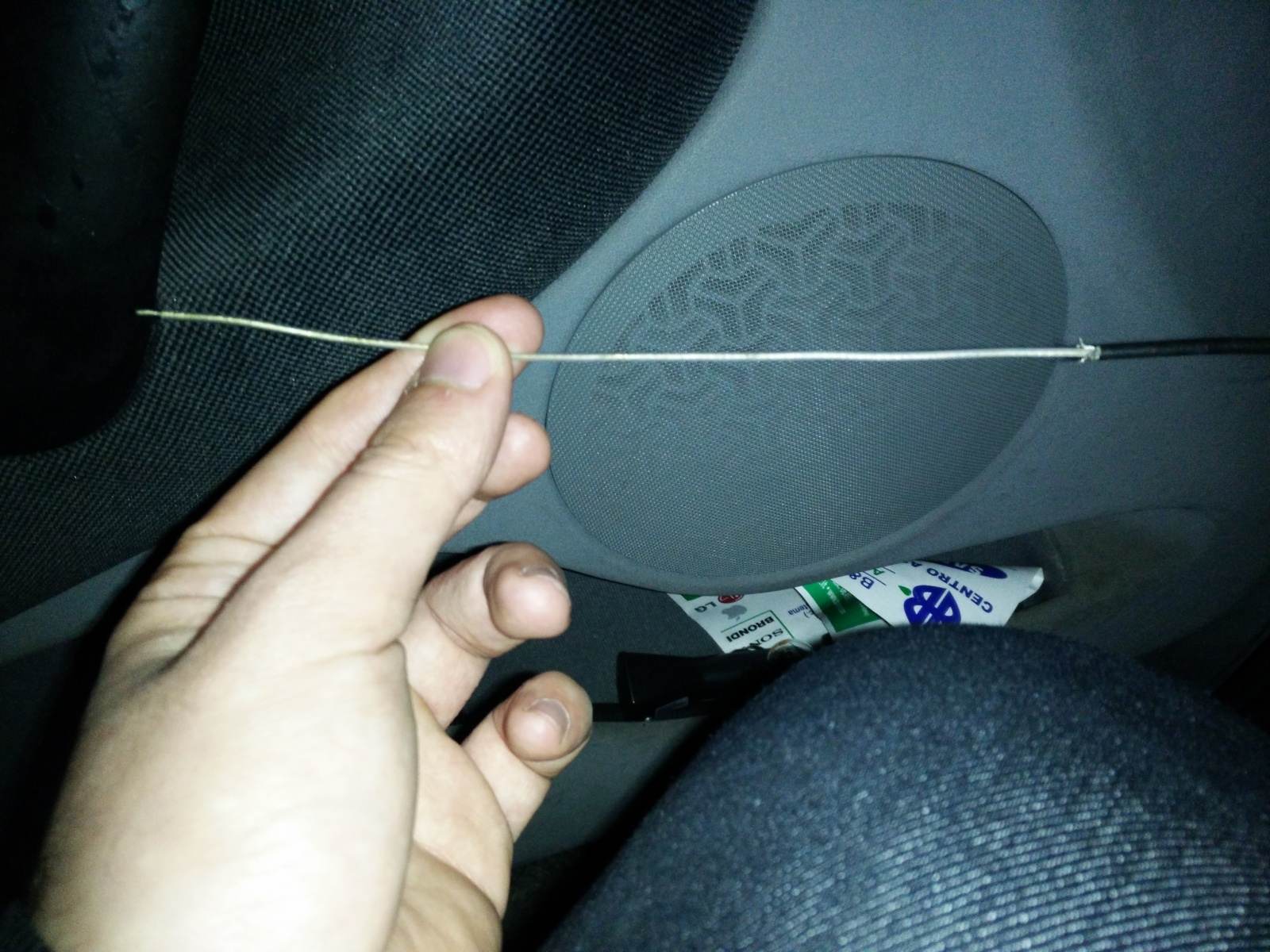

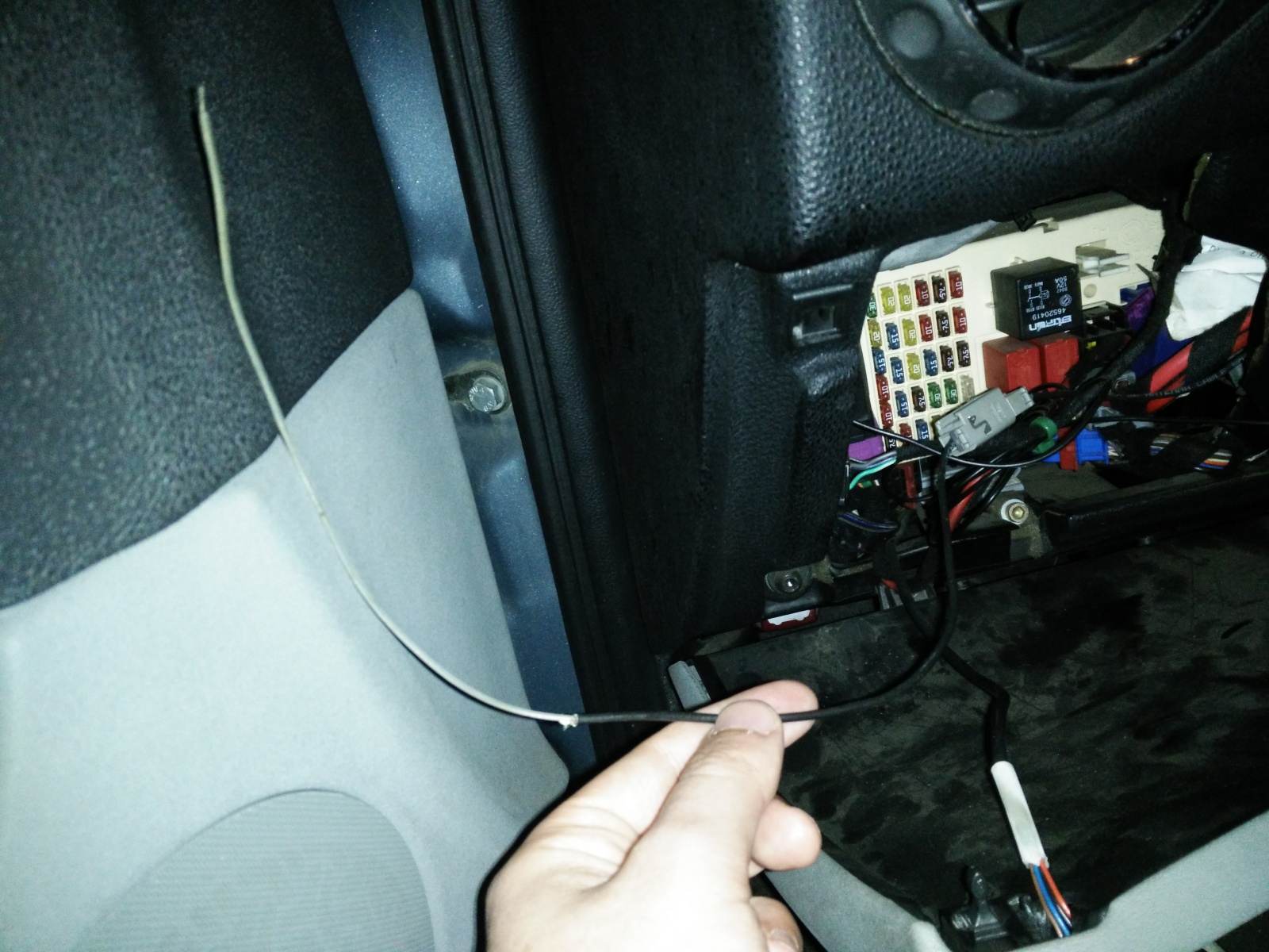

Inoltre,aprendo il pannello sotto al volante,ho questo filo dell'antenna penzolante,ma comunque anche mettendo il telecomando a 10 cm da questo filo,non ho nessuna risposta.

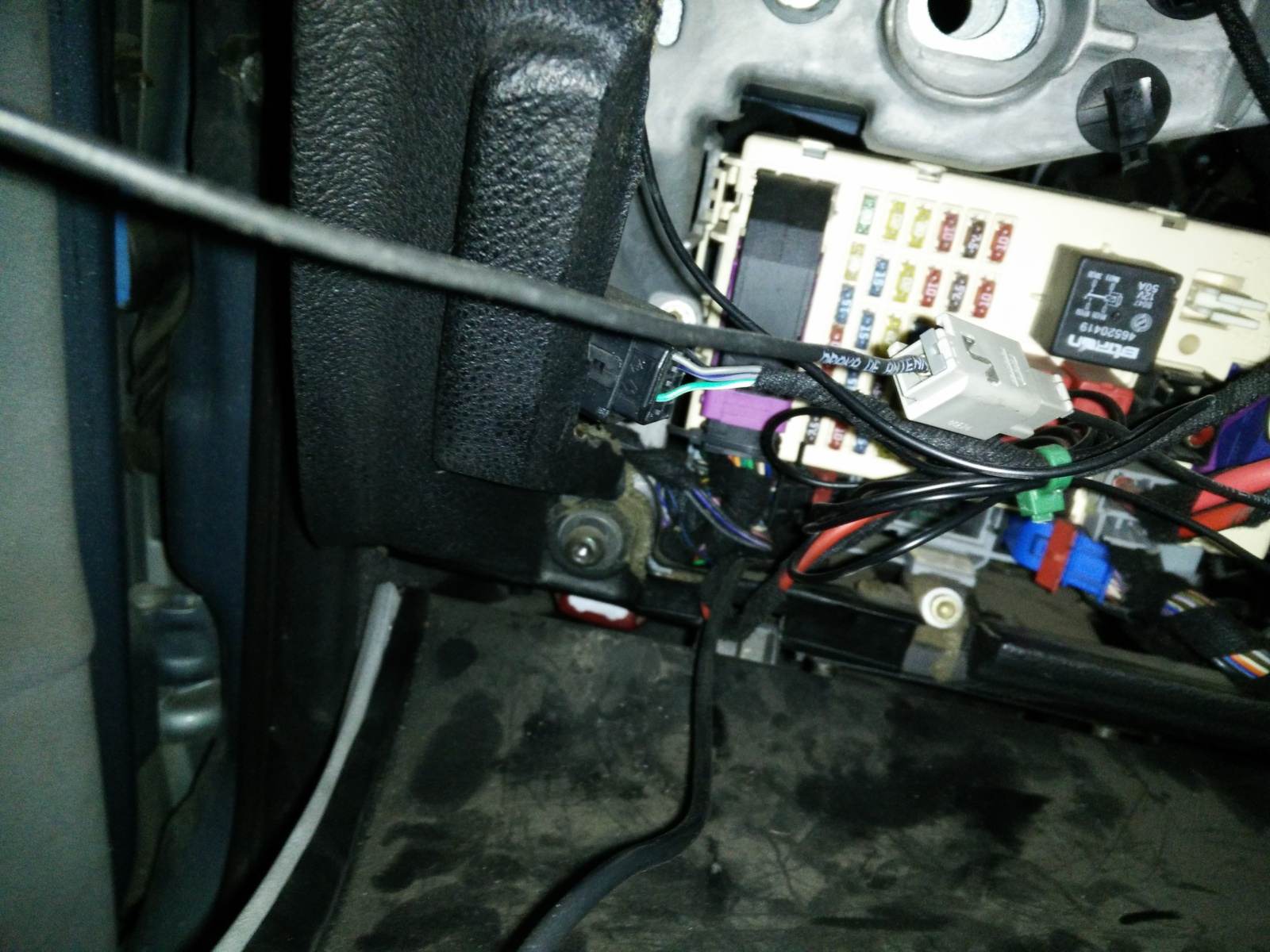

Il circuito bloccaporte è protetto da uno specifico fusibile, posto nella centralina sottoplancia.
La funzione di comando del bloccaporte, all'interno del Body Computer M1 - pin 1 del connettore F - , ha la linea di alimentazione protetta dal fusibile F38 della centralina sottoplancia B2 ; ha inoltre un collegamento a massa dedicato: pin 20 del connettore F.
Il primo fusibile dovrebbe essere buono,in quanto la chiusura centralizzata funziona con la chiave. Comunque lo testerò stasera appena torno.
Per quanto riguarda il body computer non ho idea di come arrivarci per fare le dovute verifiche. Ho letto in giro che è difficilmente accessibile

Non trovo il link alla discussione,però ho visionato il pdf. Questo potrebbe aiutarmi nel caso in cui io debba montare una centralina aftermarket,ma il problema è sempre lo stesso: Come identifico la centralina del Body Computer M1 e il suo connettore per verificare i pin?
Il fusibile F38 è buono (testato con il tester)

Salve ho riscontrato anche io lo stesso problema, ho trovato anche io quell'antenna penzolante, qualcuno sa dirmi se per caso deve essere ricollegato da qualche parte??
