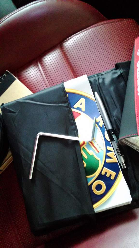

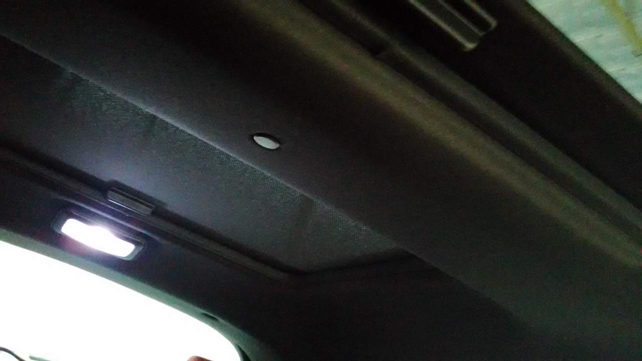

A si ho visto quel tappo... ma la chiavè mi sa proprio di non averla.
chi è così gentile da fare un paio di foto per capire com'è questa chiave in modo da procurarmela?
Eccole:

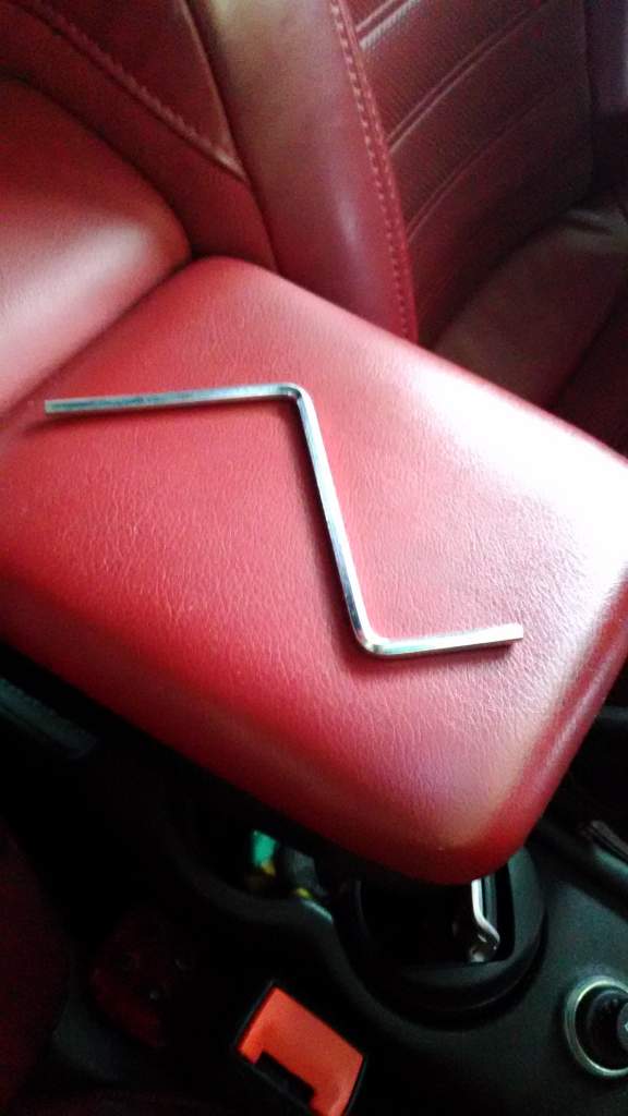

Si è esagonale!

Purtroppo non ho quella chiave, ma adesso mi procurò una esagonale così la tengo in macchina non si sa mai dovesse bloccarsi almeno con la chiave dovrei riuscire a chiuderlo.

Ha la chiusura manuale d'emergenza, in dotazione con l'auto è data una chiavetta da inserire nel "tappo" presente nel cielo abitacolo al centro dell'auto

Niente da fare a metà corsa si blocca e non si chiude neanche schiacciando ripetutamente.Ho provato a chiudere con la chiave esagonale ma si è rotta dato che ci vuole una forza inumana per chiuderlo in quel modo.In tutto questo ho provato a pulire con un panno e poi lubrificare le guide del tetto ma il risultato non cambia.Sapete darmi qualche consiglio?come posso pulire in modo che funzioni?
