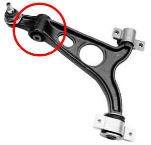

Ciao! Volevo farti una domanda per quanto riguarda il toc, l'unico braccetto che non ho sostituito è quello inferiore sinistro (mannaggia a me) la barra stabilizzatrice e gli altri braccetti sono tutti nuovi, insieme agli ammo, le molle, i kit parapolvere e i cuscinetti degli ammo. Possibile che un braccetto faccia quel rumore? Vorrei capire se è dovuto al fatto che, quando il braccetto ha gioco, sbatte contro qualche altra parte trasmettendo il rumore anche verso destra. Dico questo perché sulla mia prevalentemente si sente sulla sinistra, ma in alcuni casi (l'ho notato accelerando e frenando) il rumore è presente anche a destra.
Sulla 147 io ho quello destro che fa quel rumore in caso di frenata brusca mentre sulla GT l'ho notato anche in accelerazione (1.9 JTDm 150 cv). Il rumore è dovuto al fatto che il braccio sbatte contro la forcella della sospensione in seguito allo scorrimento del braccio sulla boccola che ho evidenziato. Se provi ad alzare la 147 puoi controllare lo stato della boccola: la mia ha qualche grinza dovuta a chilometraggio ed anni di vita: 124k km e 12 anni. In primavera vedrò di sostituire entrambi i bracci inferiori con i Lemforder o TRW.

Grazie mille broken! Gentilissimo [emoji16]
