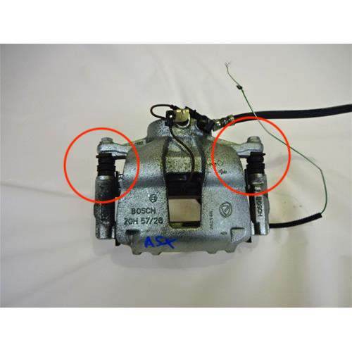

Finalmente dovrei aver risolto, almeno per il momento, il problema!
Allora, dopo aver controllato se il passa-ruota era fissato bene, e lo era. Mi sono accorto che "tirando dei pugni" sulla gomma c'era un rumore riconducibile a quello in questione, ma, tenendo la mano sulla pinza dei freni (non sulle pastiglie) lo faceva meno. Perciò abbiamo smontato la pinza per vedere se c'era qualcosa di strano. Le viti erano tutte fissate correttamente. L'unica cosa che abbiamo notato (e dovrebbe essere questo, anche se strano) erano i manicotti (boccole, pistoncini) di guida della pinza leggermente induriti (non bloccati e comunque erano ingrassati), dopo averli re-ingrassati e rimontato tutto, il rumore (almeno per il momento) non c'è più.
Grazie comunque dei vostri consigli!
PS: le foto sono prese da internet, servono giusto a dare l'idea di cosa fossero.
