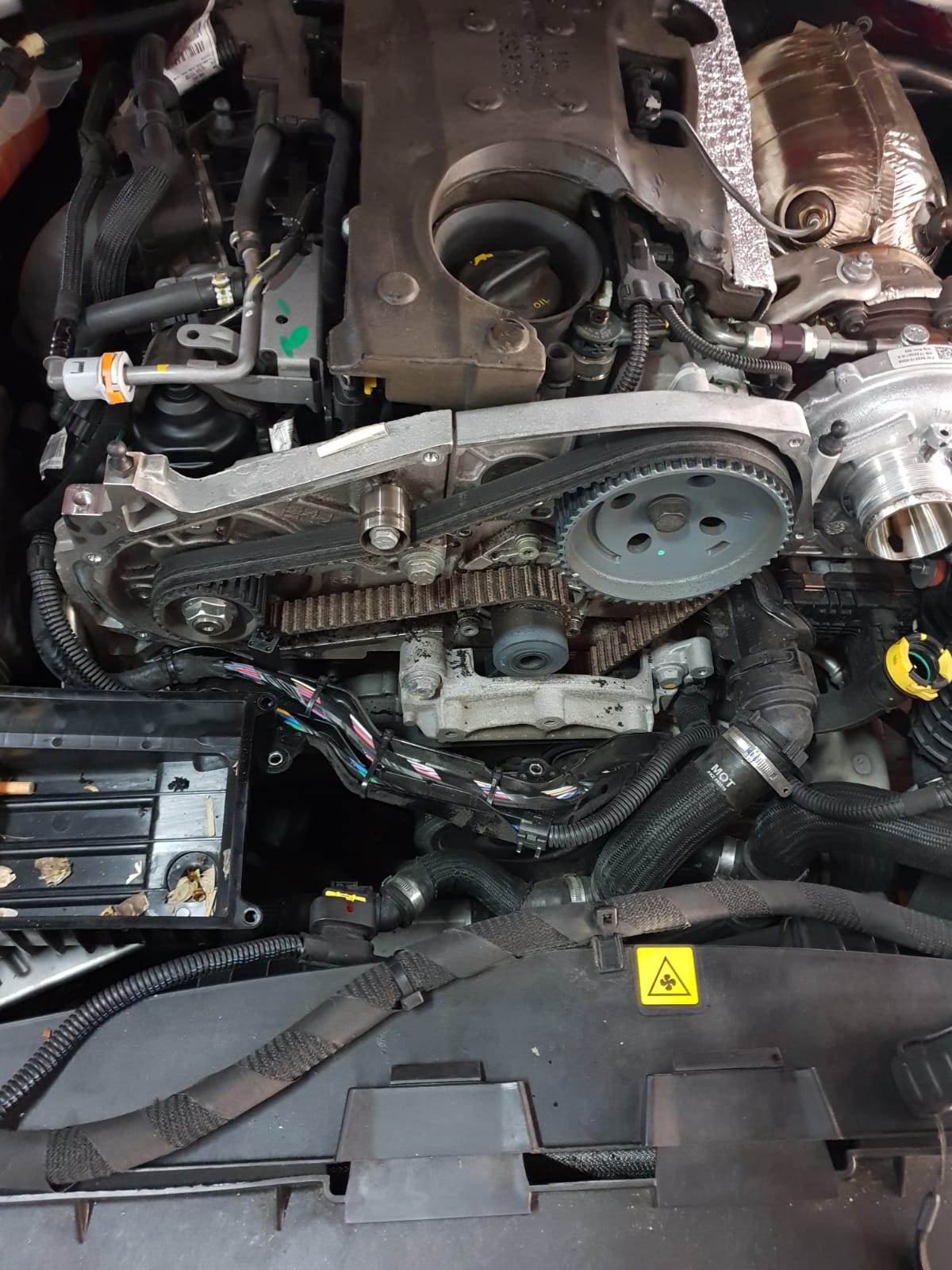

salve ragazzi ho letto tutte le pagine di questo forum senza trovare un guasto che avrebbe potuto anticipare la sostituzione della cinghia/ kit completo.
Vi racconto la mia esperienza,
ho una giulia del 2016 2.2 180 cv comprata ad agosto 2018 con garanzia della casa fino a settembre e 16.000km, consegnata con 1° tagliando effettuato e percorsi fino ad oggi altri 14.000km.

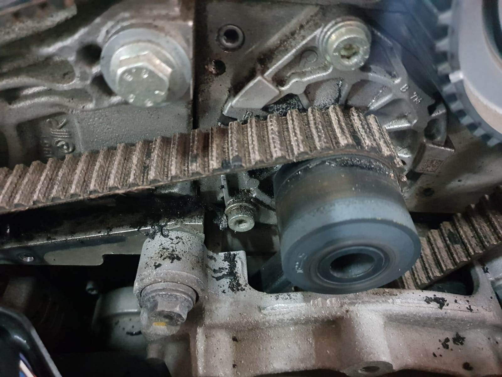

10 giorni fa all'improvviso e ripeto all'improvviso perché fino a un secondo prima la macchina era perfetta, è andata in blocco il motore con diverse avarie accese, preso dal panico chiamo un carro attrezzi e la porto in officina (non sto a raccontarvi i problemi che sto avendo con la concessionaria che me la venduta) dove mi comunicano che la pompa dell'acqua si è bloccata e la cinghia in parte consumata. La prossima settimana arriverà il kit completo sperando che non ci siamo altri problemi......
nessuno ha mai avuto esperienze del genere![]()
se riesci a fare qualche fotografia alla distribuzione sarebbe il massimo...
