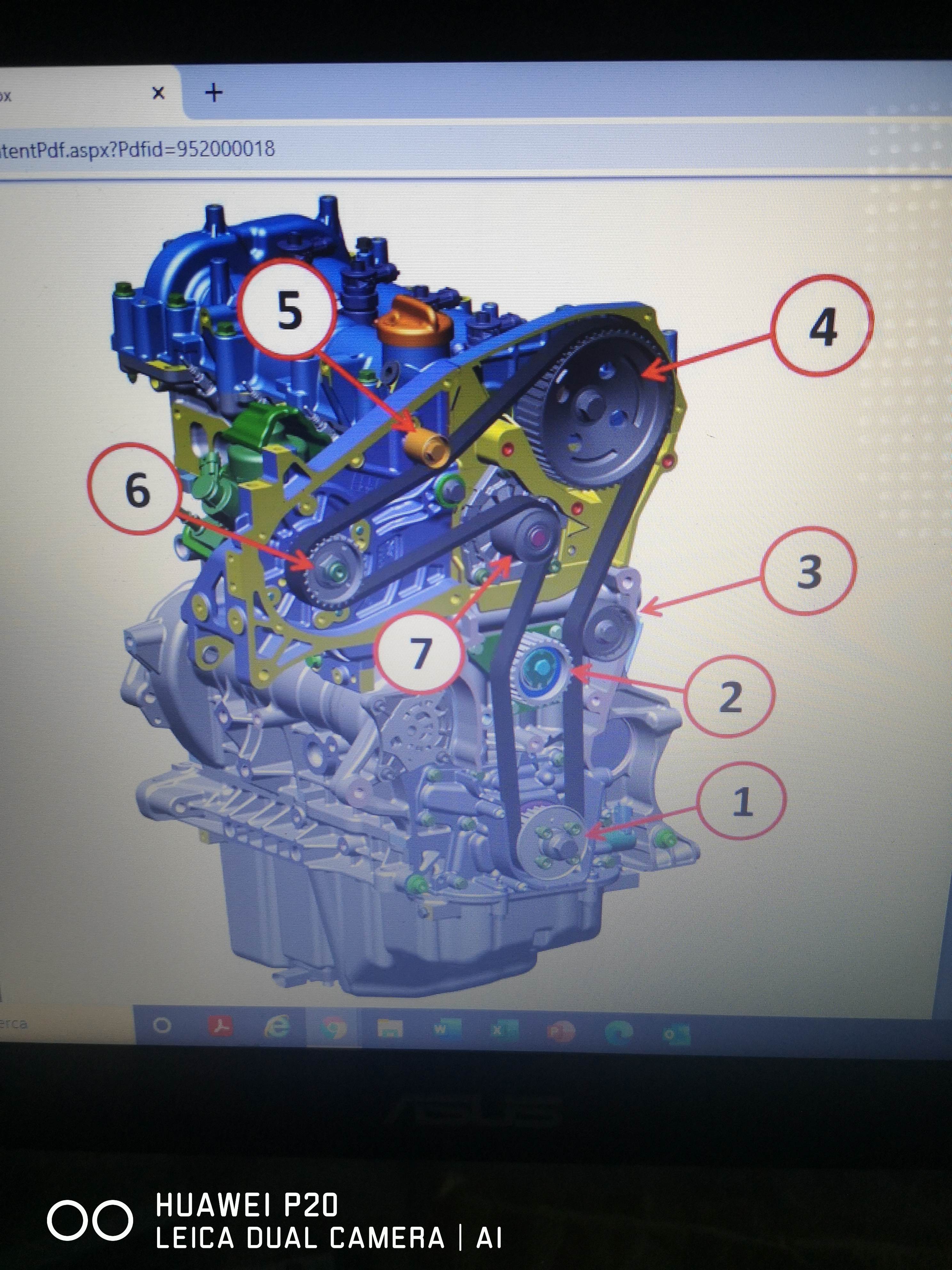

IMG_20200826_125458.jpg nulla di strano la. Pompa è sulla cinghia e viene sostituita quando si fa' la cinghia
Grazie delle info. La doppia pompa non è presente solo sul 210cv della Veloce che ha un circuito separato per la testata?
La foto che hai postato è di un 150-180 oppure un 210?
La foto è del motore diesel 2.2, la. Pompa la hanno tutte sulla cinghia l'ausiliaria è elettronica ma ovviamente con la distribuzione non ha nulla a che fare. Forse si monta solo la veloce la quadrifoglio e la benzina quella pompa ausiliaria ma dovrei guardare
La Q ha di sicuro una pompa elettrica (Magna) sul circuito a bassa temperatura (intercooler) a velocità variabile comandata dall'ECM sulla base della temperatura dell'aria in ingresso e una meccanica (azionata dalla cinghia servizi e che serve motore, turbocompressori, scambiatore di calore dell'olio motore e di quello del cambio) su quello ad alta temperatura.

Si anche perché ha la catena come la benzina da 200 e 280cv,diesel invece pompa su cinghia
