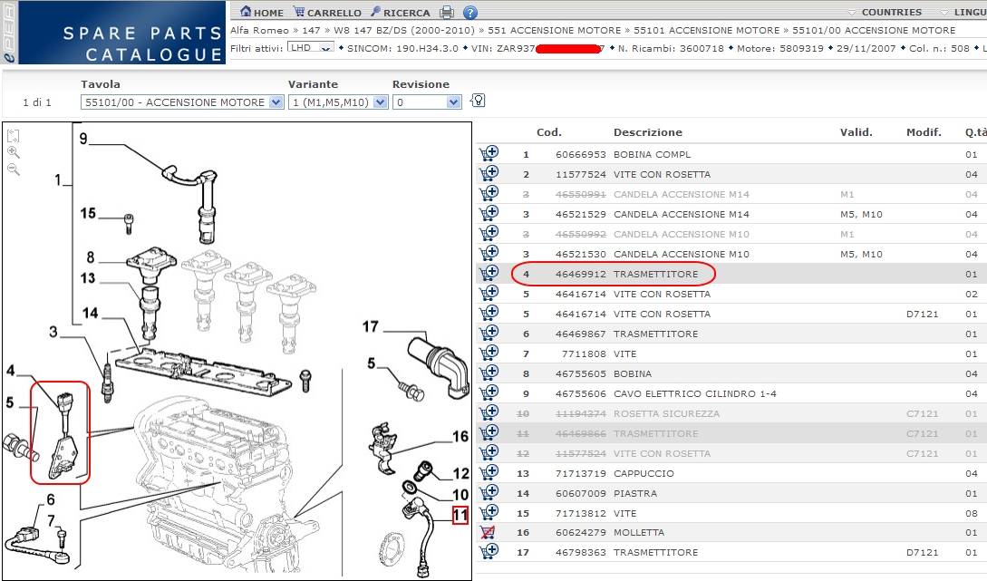

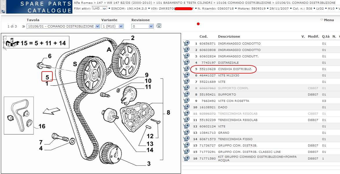

Salve ho appena comprato una 147 con la cinghia distribuzione cambiata da 10k km quindi ho pensato che la macchina fosse apposto ma il sensore posizione albero a camme a quanto dice il mio obd va sostituito e volevo Quindi rifare la distribuzione sapete dirmi il codice del ricambio originale sia del sensore che della cinghia ? La macchina è una 147 ti 2.0ts 150cv del 2009 quindi e4
