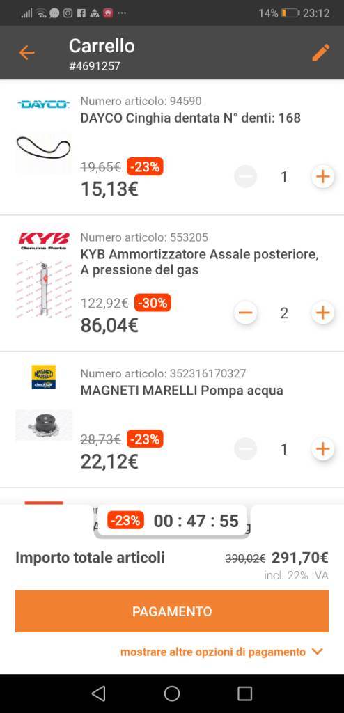

Cinghia dentata distribuzione primaria

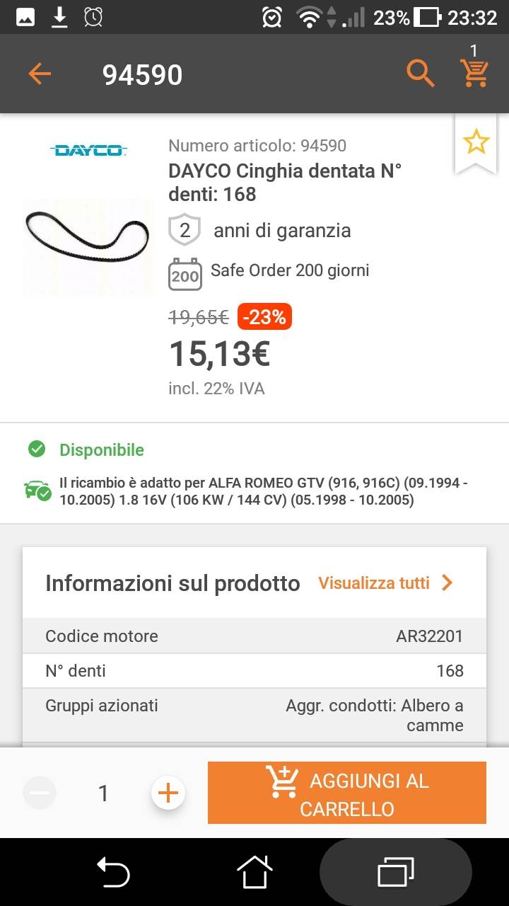

Prendi la Dayco

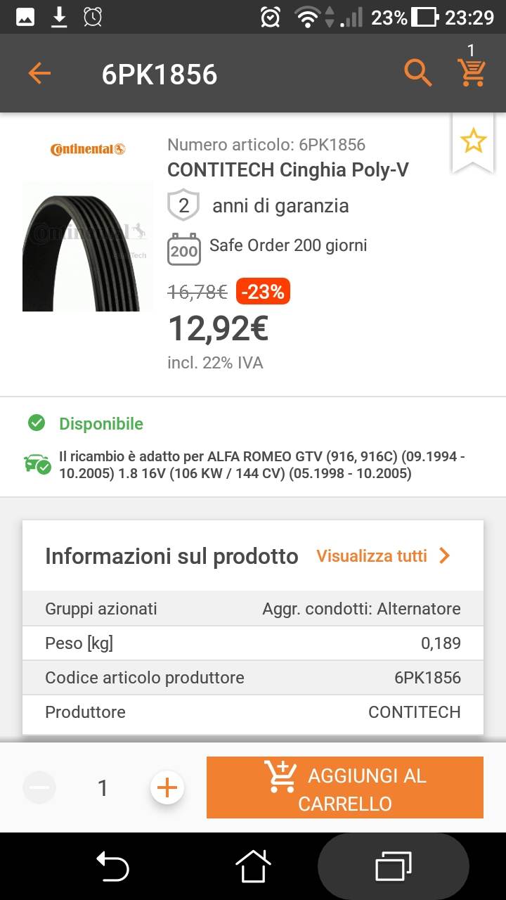

Continental è meglio quella dei servizi

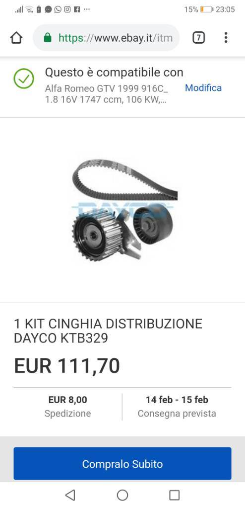

Dayco ho trovato solo questa ed è senza pompa acqua credo, tra le altre? Non sono buone?

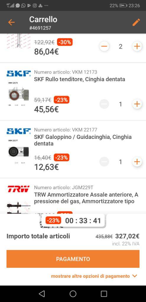

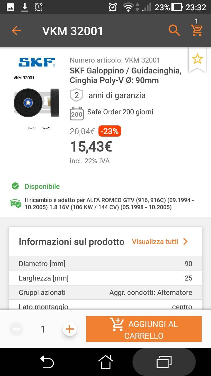

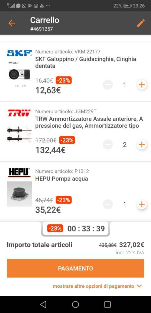

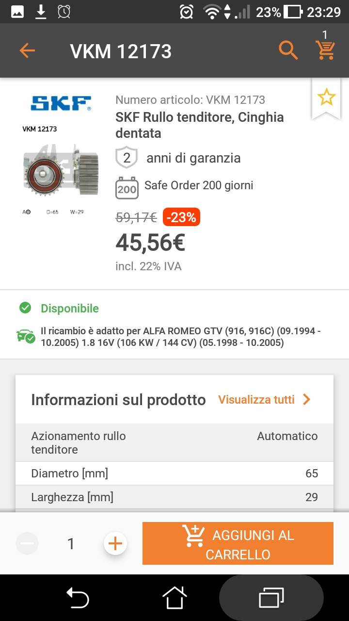

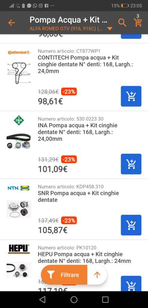

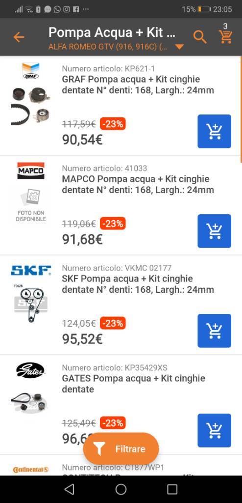

Scusami lo spam, ti devo qualche ora di sano relax dopo tutte le rotture di questi giorni... Che ne dici così? Manca qualcosa?
Reactions: kormrider

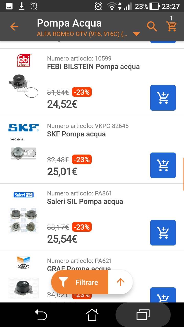

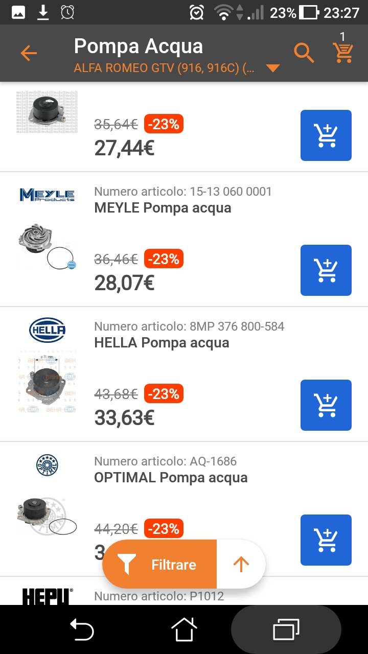

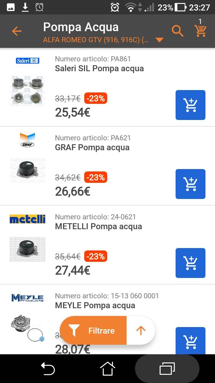

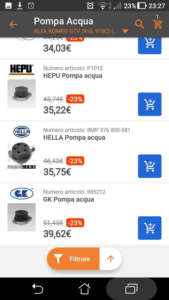

La pompa prendila a parte della HEPU.
Contatta l'utente @Miclanci
Variatore di fase, ultimo aggiornamento , codice 55202772.
71736727 : Kit distribuzione per ALFA 1.8/2.0 Twin Spark 16V.
MicLanci ha tutto.
Puoi anche chiedere di mandarti un kit distribuzione con i pezzi personalizzati e specifici.
Pompa acqua graf girante in ottone
Pompa HEPU (Germany)
Oppure Dayco
L'importante è che la cinghia dentata sia Dayco

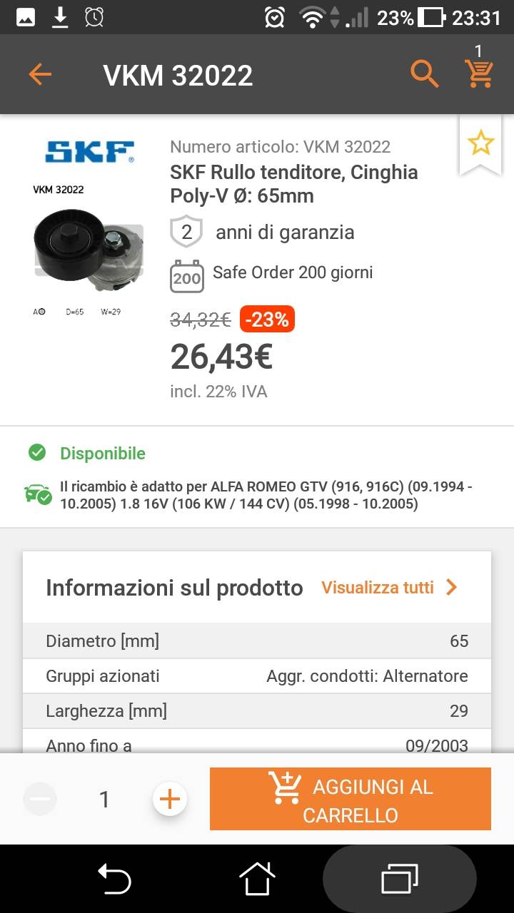

Mentre per la cinghia servizi ti consiglio la Contitec perché Dayco e Gates cigolano...
Pompa acqua graf girante in ottone e pompa acqua hepu sono lo stesso pezzo?

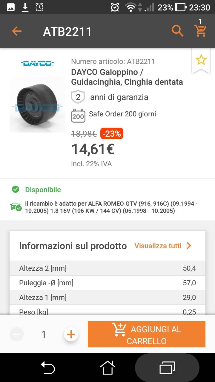

Scusami lo spam, ti devo qualche ora di sano relax dopo tutte le rotture di questi giorni... Che ne dici così? Manca qualcosa? Visualizza allegato 180482Visualizza allegato 180483
Figurati!!! Mi fa piacere darti una mano e sapere che riporterai a nuovo il GTV!! PER ME tutte le Alfa è come se fossero le mie!!

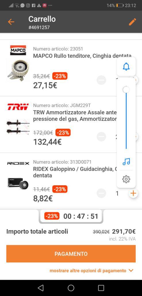

Allora evita come la peste quei tendicingia ridex e soprattutto quella porcheria di plastica della mapco che sono una merda totale...
A livello di cuscinetti e ingranaggi prendi DAYCO se ci sono oppure SKF - INA
VAI comunque di SKF...
INA = made in romania .
