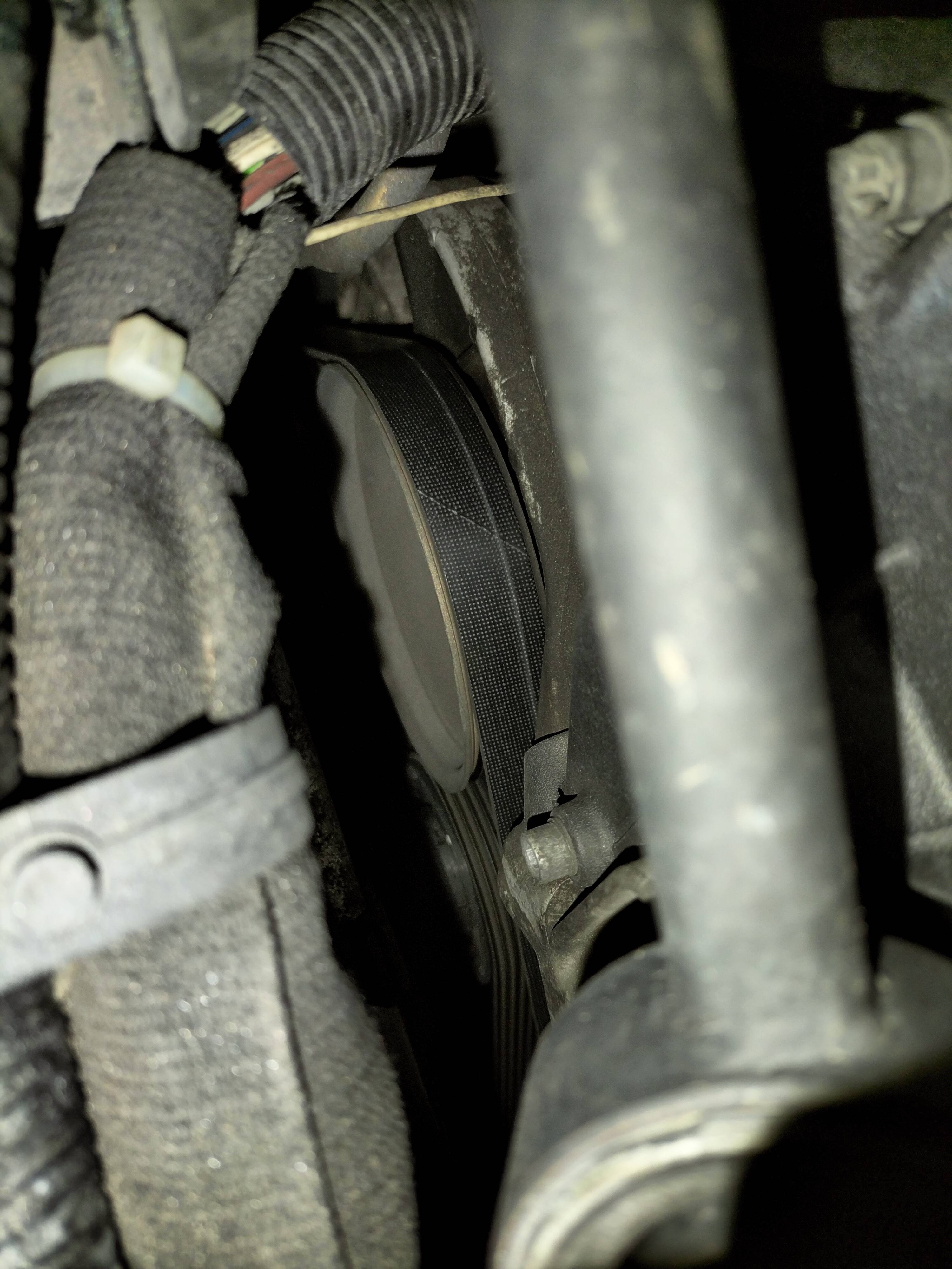

Ho notato dei segni all' esterno della cinghia di servizi
Forse è finita qualche pietrolina la cinghia ha 30000km
sembra integra, ma nel dubbio falla cambiare, tanto è un lavoro semplice
Reactions: 147devil
Il segno obliquo è presente su tutte le cinghie ed è l'unione saldata delle due estremità, un segno di fabbricazione. L'altra riga parallela alla cinghia non sembra nulla di serio, forse la sfilacciatura di un filo ma...FORSE. A me smbra in perfette condizioni e anche il fatto che la spalla sporga leggermente dalla puleggia è indice di una cinghia in condizioni ottime e non usurata. Se fosse la mia auto lascerei così. Ma se non ti senti tranquillo o devi fare un lungo viaggio puoi sostituire.
Reactions: EDESMO e VURT
Grazie per aver risposto in modo chiaro. Mi sento piu tranquillo.Ho chiesto perché se si spezza è pericoloso
Lascio tutto cosi la cambierò quando sarà ora. Grazie tante
Reactions: Ro60
Nessun pericolo, ma ti manca la ricarica della batteria, quindi stacca subito tutte le utenze non essenziali per preservare la capacità della batteria. A me era accaduto con una 147 e ho avuto un autonomia di circa 15/20 km. pur con lo sterzo indurito dalla mancanza dell'idroguida.
Reactions: 147devil
La mia paura era lo sterzo indurito soprattutto in autostrada
Reactions: Ro60
In autostrada nemmeno ti accorgi se il servosterzo non funziona... anzi forse sarebbe meglio se non ci fosse. ;)
