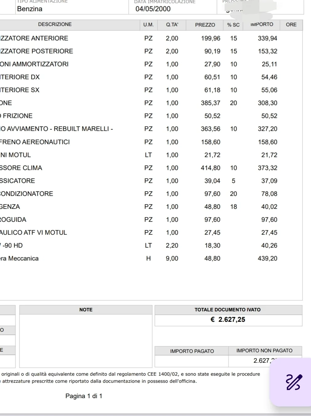

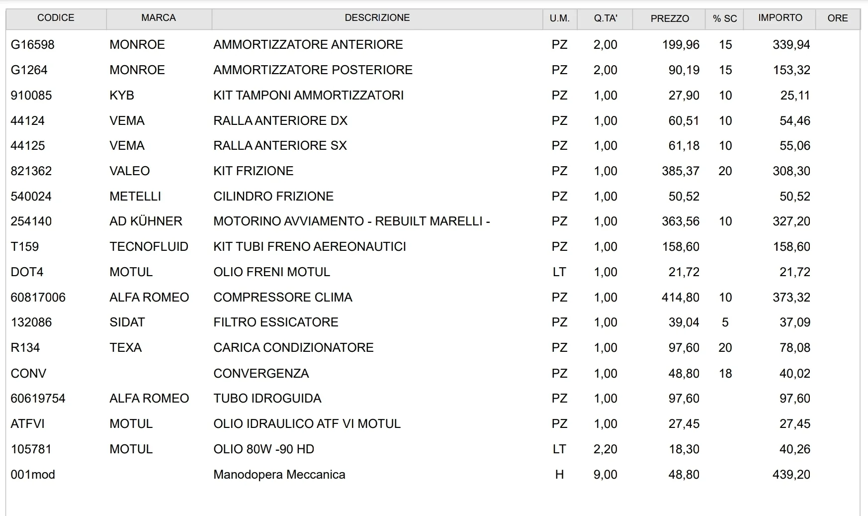

Lascia stare la deficienza artificiale e trova un meccanico professionista degno del mestiere. Questo problema lho proprio avuto alcuni giorni addietro su ALFIAT 146 e la causa risiedeva nel compressore del condizionatore. Stessi morbi che descrivi. Hai presente come è fatto il compressore del condizionatore?? Ha dentro 7 cilindri con 7 pistoni definiti pompanti. Questi sette cilindri sono disposti come il rullo di una pistola revolver, la classica magnum 357 dell'ispettore Callaghan per intenderci. Questi 7 pistoni ruotano a fase circolare alternata e quando un compressore si guasta succede che su 7 ne girano 3 causando per l'appunto tutta quella serie di rumori. La diagnosi più efficace è il controllo della pressione sulla linea di bassa pressione, attaccando le "fruste" alle valvole del circuito di refrigerazione si noterà un aumento della pressione sulla linea di bassa, questo dichiara in maniera inequivocabile la sostituzione del compressore.
