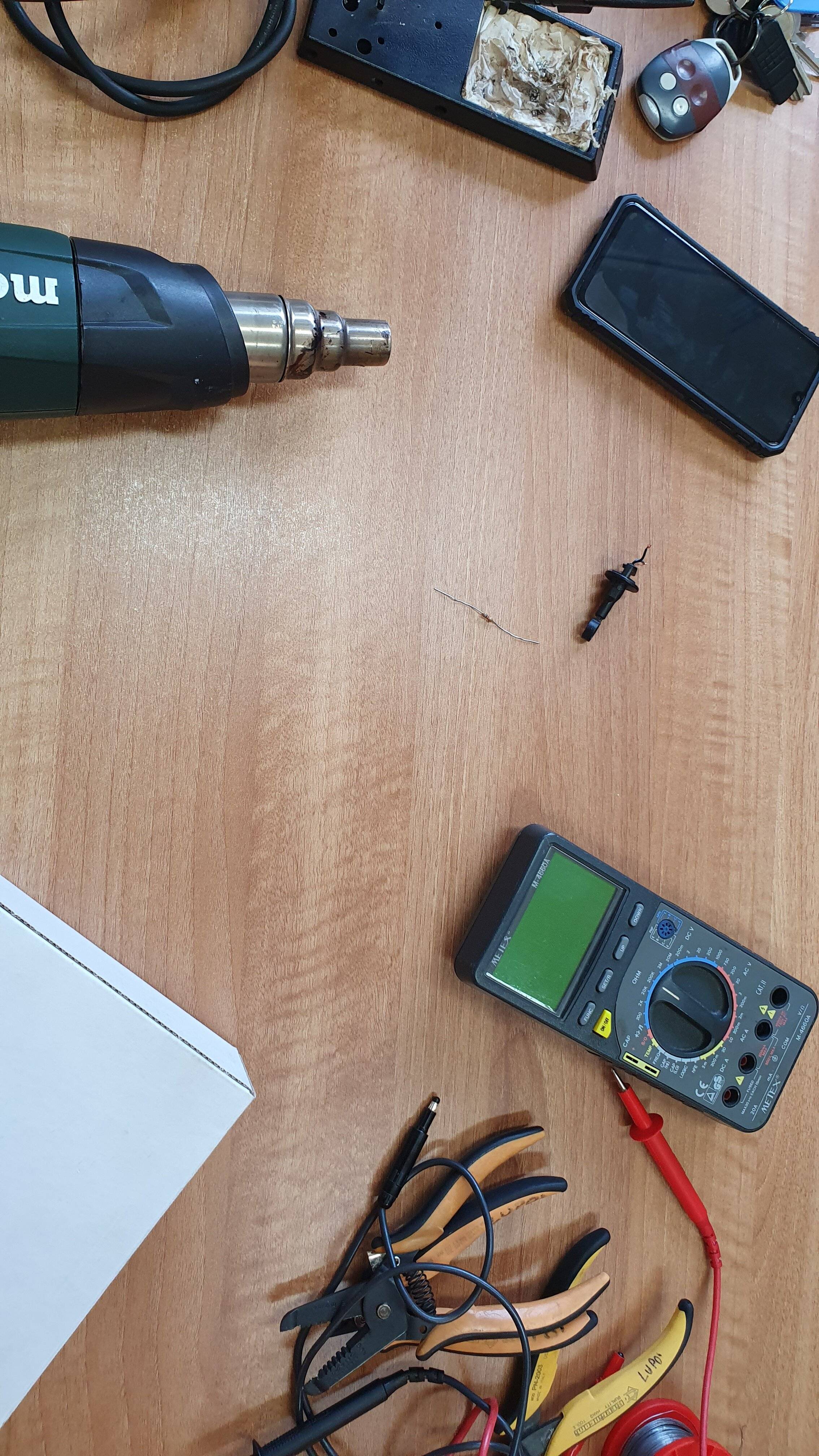

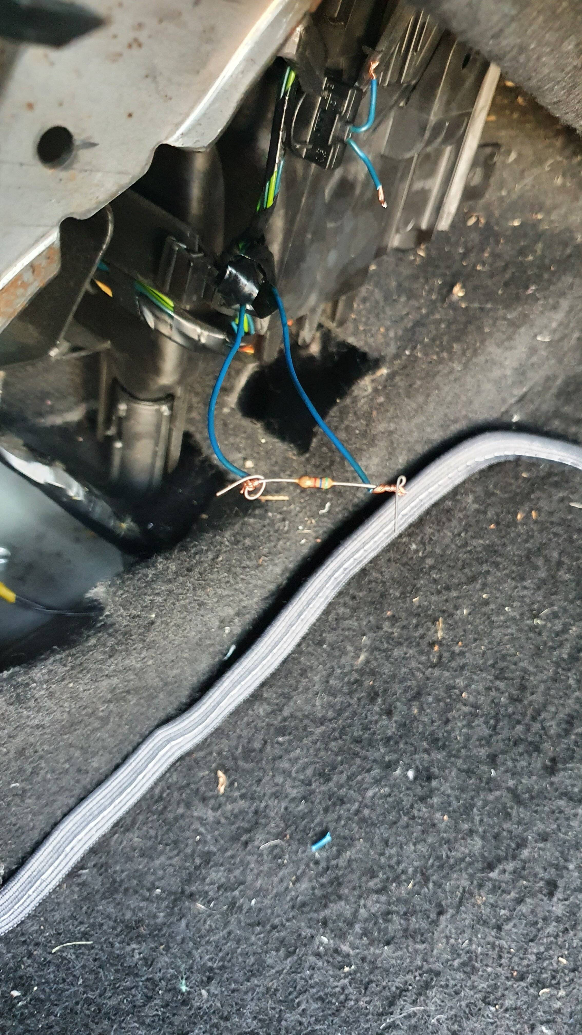

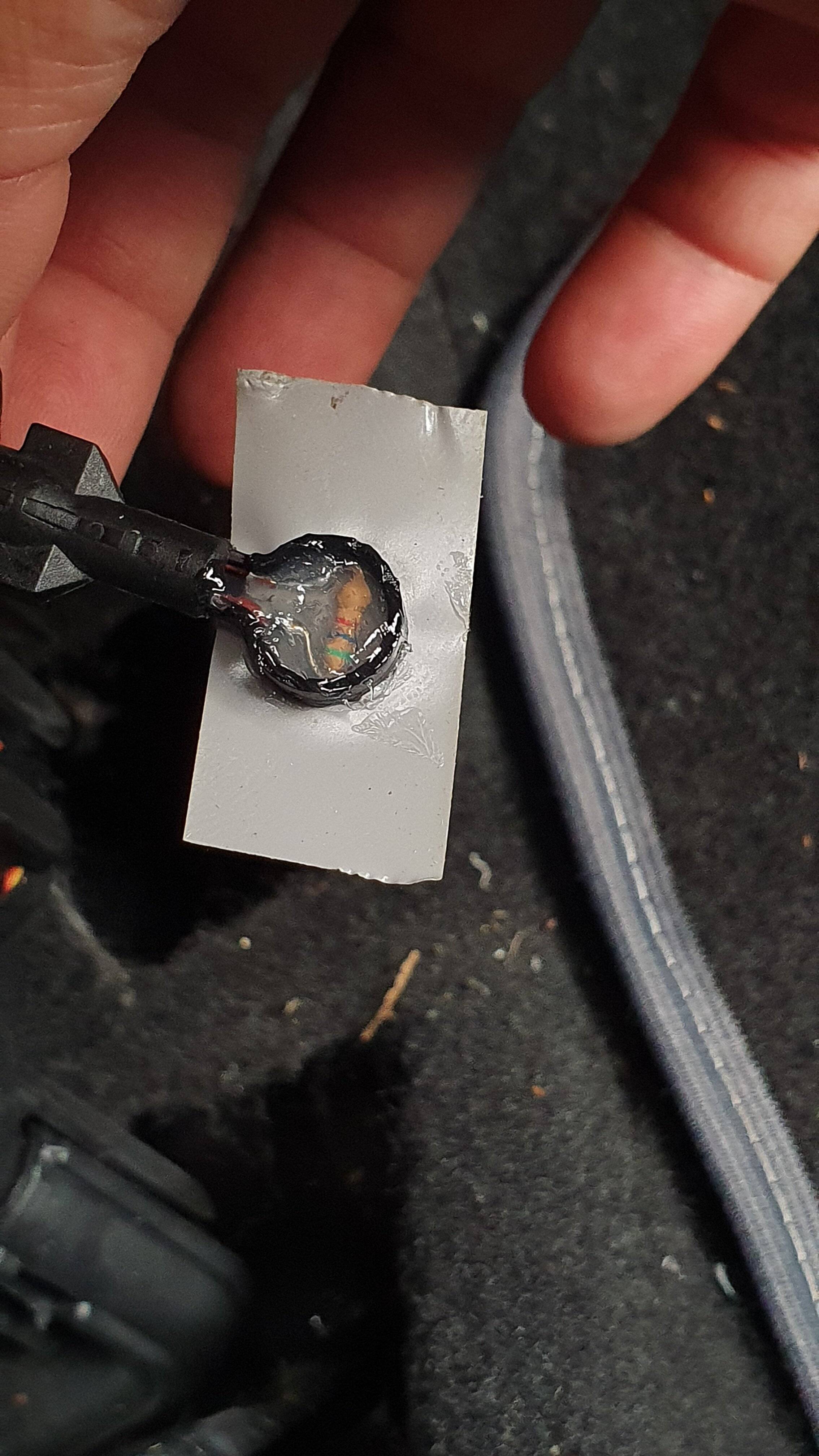

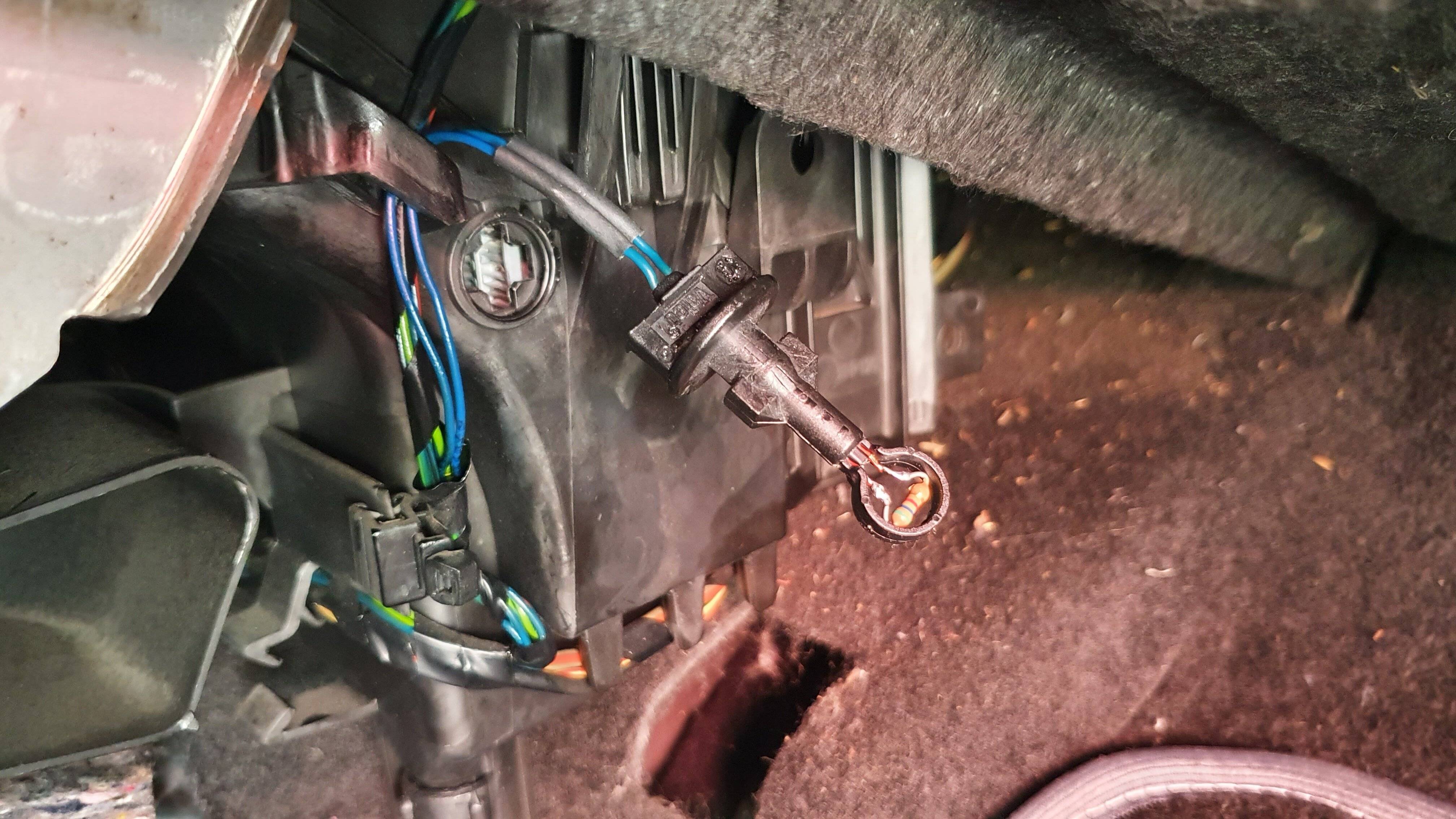

Buongiorno ragazzi buone notizie.Ieri pomeriggio ho tagliato i cavi della sonda antibrina, la misuro col tester e praticamente mi dava dei valori assurdi con un valore variabile riscaldandola inpazzito.
Sinceramente non ho capito neanche se è una NTC O PTC.
Comunque messo una resistenza da 22 kohm e non succede nnt quindi provo con una più piccola da 5.6 k è magicamente il clima funziona.
Ha funzionato tutto perfettamente ieri.
Stamattina pure nessun problema.
Vi ringrazio tanto per avermi consigliato bene vi auguro una buona giornata 😁👍👍
