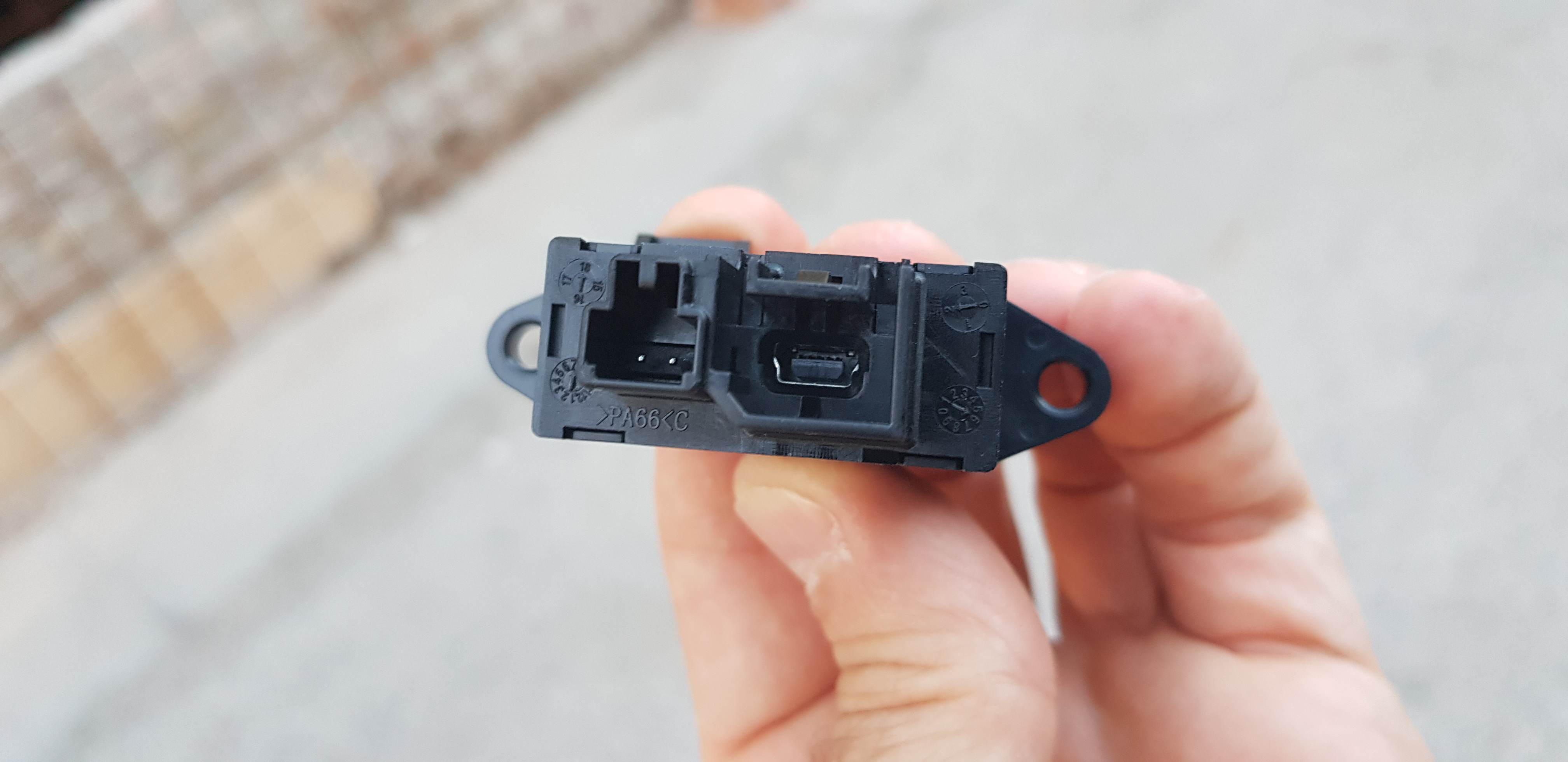

Nella fattura di vendita in mio possesso relativa alla presa USB posteriore leggo cod. 50548751 € 33 IVATO.
Io l'ho collegata realizzando il cablaggio da solo, basta un +12V sotto chiave ed il GND.
Ho scelto di derivarli dalla presa +12V AUX sotto al bracciolo, interponendo un fusibile di protezione.
Per realizzare il lavoro alla mia maniera occorre saper stagnare ed utilizzare un tester in quanto la presa USB viene fornita senza istruzioni o schema elettrico.
Nella mia Giulia non ho trovato nessun cavo "morto" che mi facesse pensare ad una predisposizione per l'alimentazione della presa USB. Forse qualche pin del multiconnettore.......... ma sarebbe stato più complicato che realizzare la derivazione dai cavi della presa AUX come ho deciso di fare.

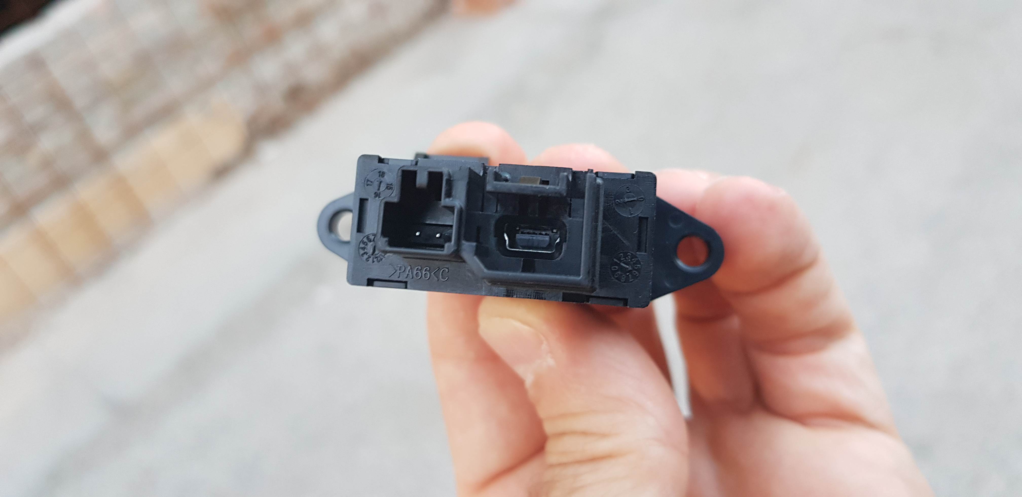

Qui sotto vedrai il retro della USB posteriore originale

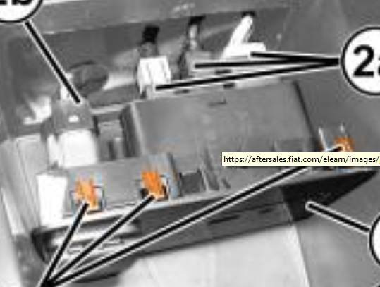

La foto si riferisce alla presa
Mi puoi indicare come hai fatto a collegare la USB posteriore, il +12 sotto chiave e GND?
Visualizza allegato 187018
anterio
La foto si riferisce alla presa anteriore. A desta il collegamento della USB. A sinistra l'alimentazione. Non ricordo il verso di alimentazione ma puoi provare a caso in quanto l'inversione della polarità non crea problemi.

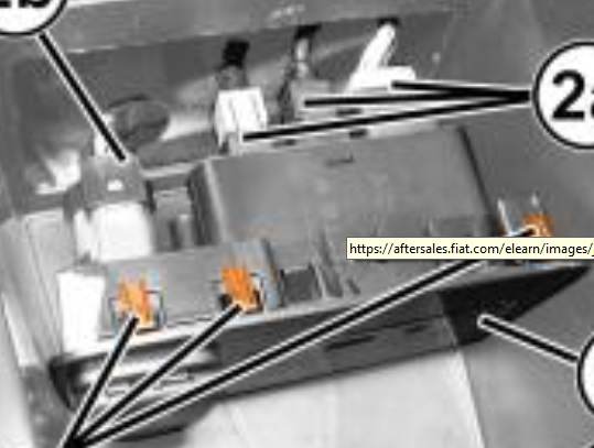

Cmq nella plancetta usb quando è presente la usb anteriore è tutta collegata come qui
anterio
No, quella in foto postata da me è la presa USB posteriore e l'ho ordinata con il cod. 50548751, l'ho già montata nella mostrina prese aria posteriore
Vedi qui sotto

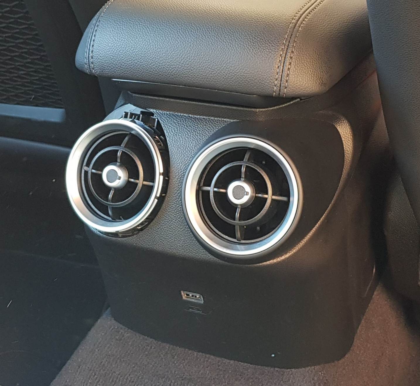

Nel mio caso le prese USB anteriore posta sotto i comandi del climatizzatore e la presa USB posteriore posta sotto le bocchette dell'aria posteriori non sono presenti in quanto non ha allestimento pack clima, ma essendomi montato le bocchette aria posteriore per conto mio ora mi trovo ad affrontare il problema della relativa USB, se la tua Giulia è dotata del pacchetto pack clima avrai tutte le prese USB funzionanti
anterio
premetto che questa USB che ho montato sotto le bocchette dell'aria a me serve solo per ricaricare dispositivi vari.
Se stasera non faccio tardi al lavoro provo a collegarla, quindi se ho capito bene dovrei stagnare i 2 spinottini che si intravedono nella parte sinistra (alimentazione), uno con il +12 e l'altro con il GND ignorando la parte destra....giusto?
