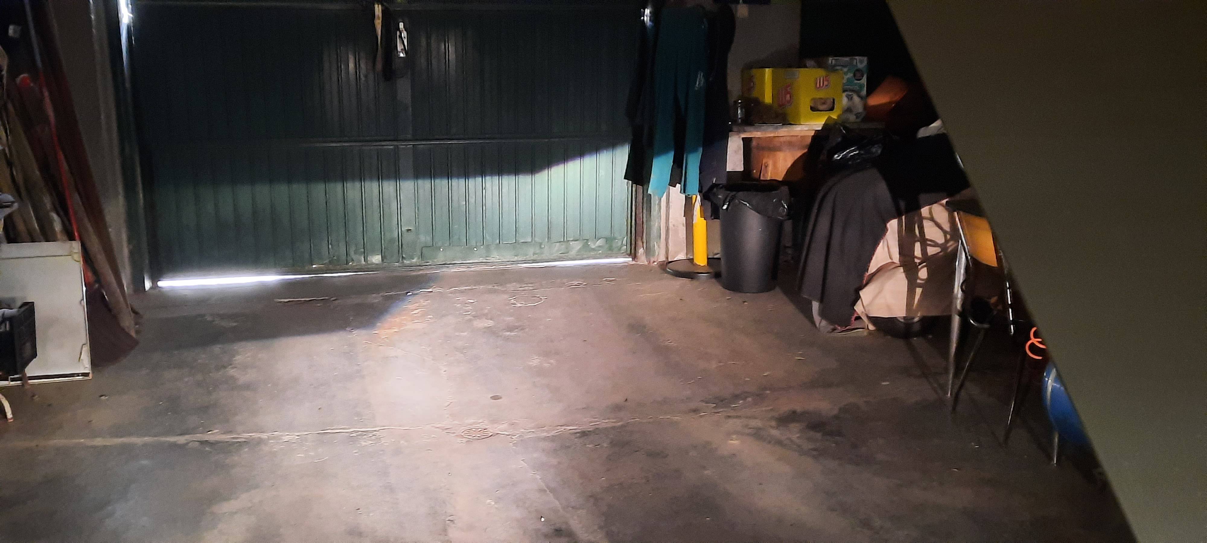

Il problema di questi fari sono i registri che si rompono,quindi se non risolvi questo problema,ci potrai montare anche una lampada da 100w ma luce ne farà poca lo stesso, perché i fari sono tutti abbassati. Su eBay avevo visto che vendono i registri spediti dalla Germania,il problema però è aprire i fari senza rovinarli!
