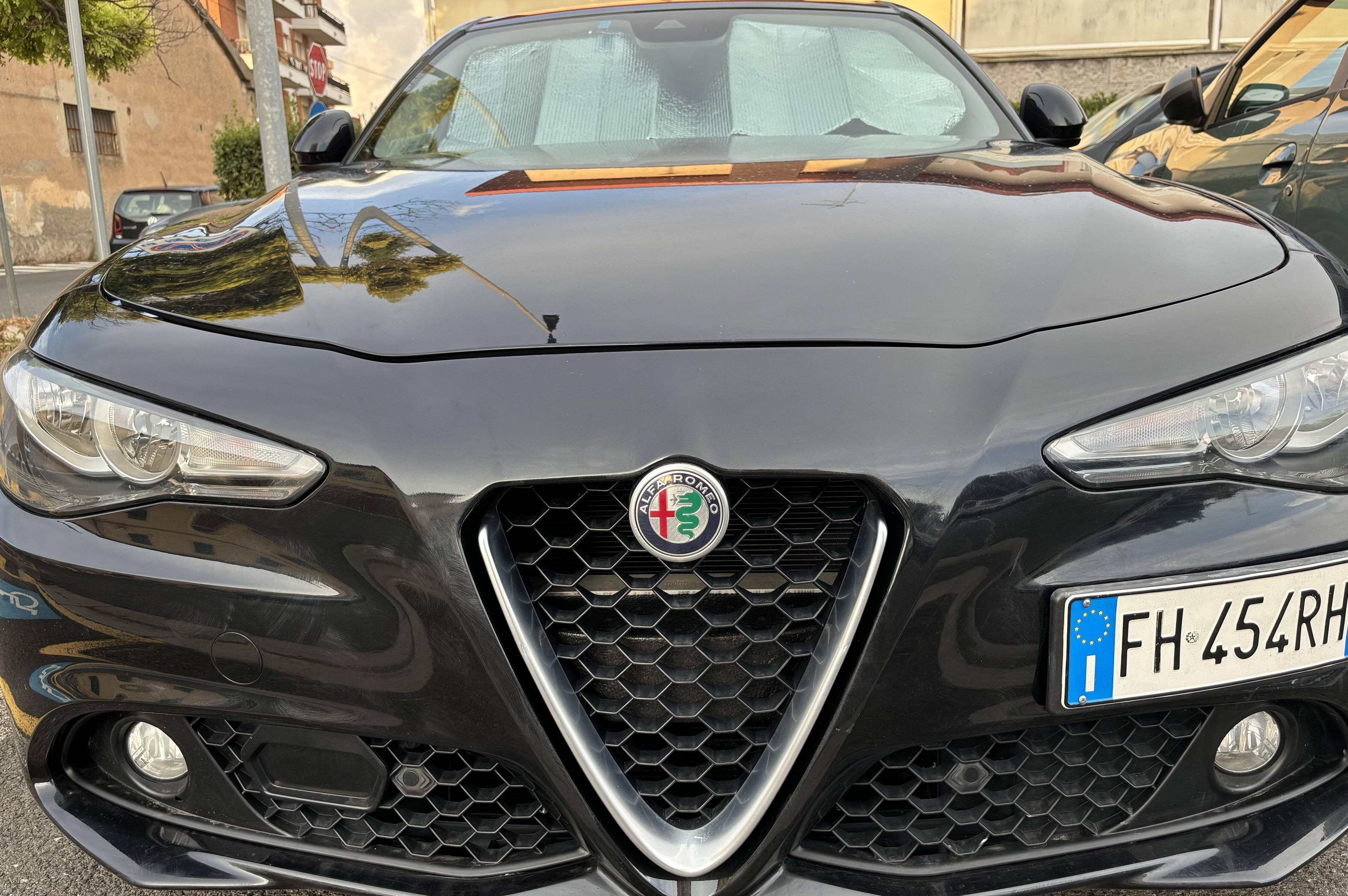

Buonasera, é da un paio di giorni che noto che il cofano anteriore non è aderente al paraurti dal lato passeggero mentre dal lato guidatore tutto ok.
Facendo un po’ di pressione aderisce ma dopo un po’ si rialza un po’.
Cosa potrebbe essere? La guarnizione da sostituire? O magari c’é qualche deformazione all’interno, qualche pezzo un po’ piegato?
Grazie
    1.3 MB · Visualizzazioni: 180
Benvenuto. Il cofano della Giulia ha due ganci nel lati. Nel tuo caso non si e agganciato. Apri il cofano, controlla il tampone se è troppo in furi lo avviti un po’ e poi richiudi il cofano
