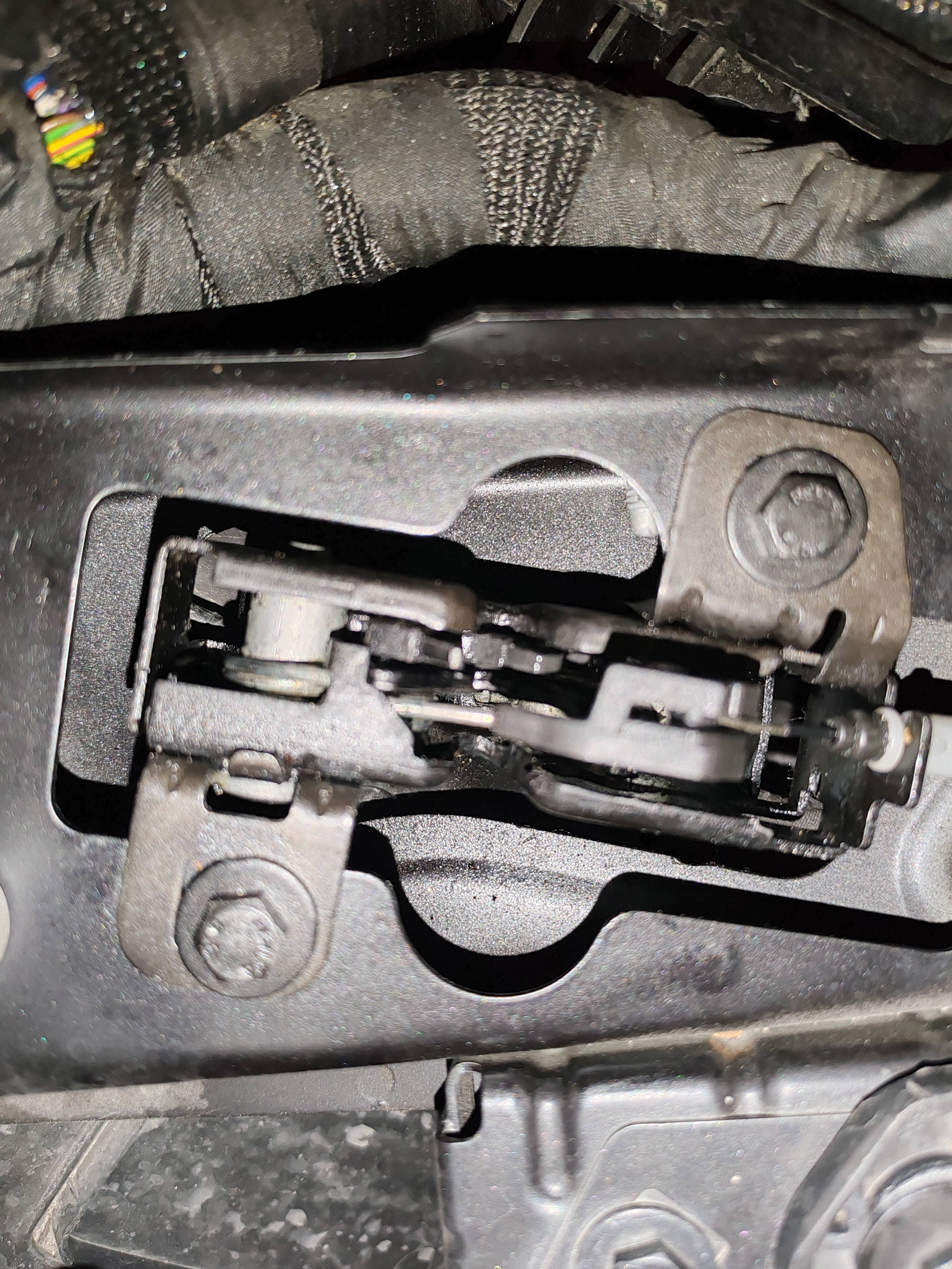

in verità è operazione abbastanza facile da fare anche da soli. Deve controllare innanzitutto i due ancoraggi meccanici che servono bloccare il cofano chiuso , è facile che uno "chiuda più dell'altro. A cofano chiuso prova a spingere delicatamente in prossimità degli agganci. è probabile che uno sia ben saldo e l'altro abbia un pò di gioco. basta agire sul dado per regolarlo in modo che sia ben saldo anche quello. Controlla poi i tamponi, la parte finale del cofano deve essere a filo con il paraurti (o al massimo un paio di mm più bassa)

Ciao, anche io ho lo stesso problema. Ho addirittura dovuto cambiare dal carrozziere la chiusura lato passeggero perché non aggangiava più. Tuttavia le vibrazioni ci sono. Volevo solo capire di che dado state parlando per essere sicuro. Allego la foto del pezzo che ho cambiato e vi ringrazio anticipatamente. Ciao!!

Ciao, volevo chiederti qualche dettaglio in più sul discorso del bullone e su quali sono i tuoi consigli per ridurre le vibrazioni. come ho scritto nel precedente post, sono stato costretto a cambiare la serratura lato dx che a lungo andare non chiudeva più bene. la nuova chiude ma a velocità sostenute il cofano vibra. ti ringrazio anticipatamente ciao.
