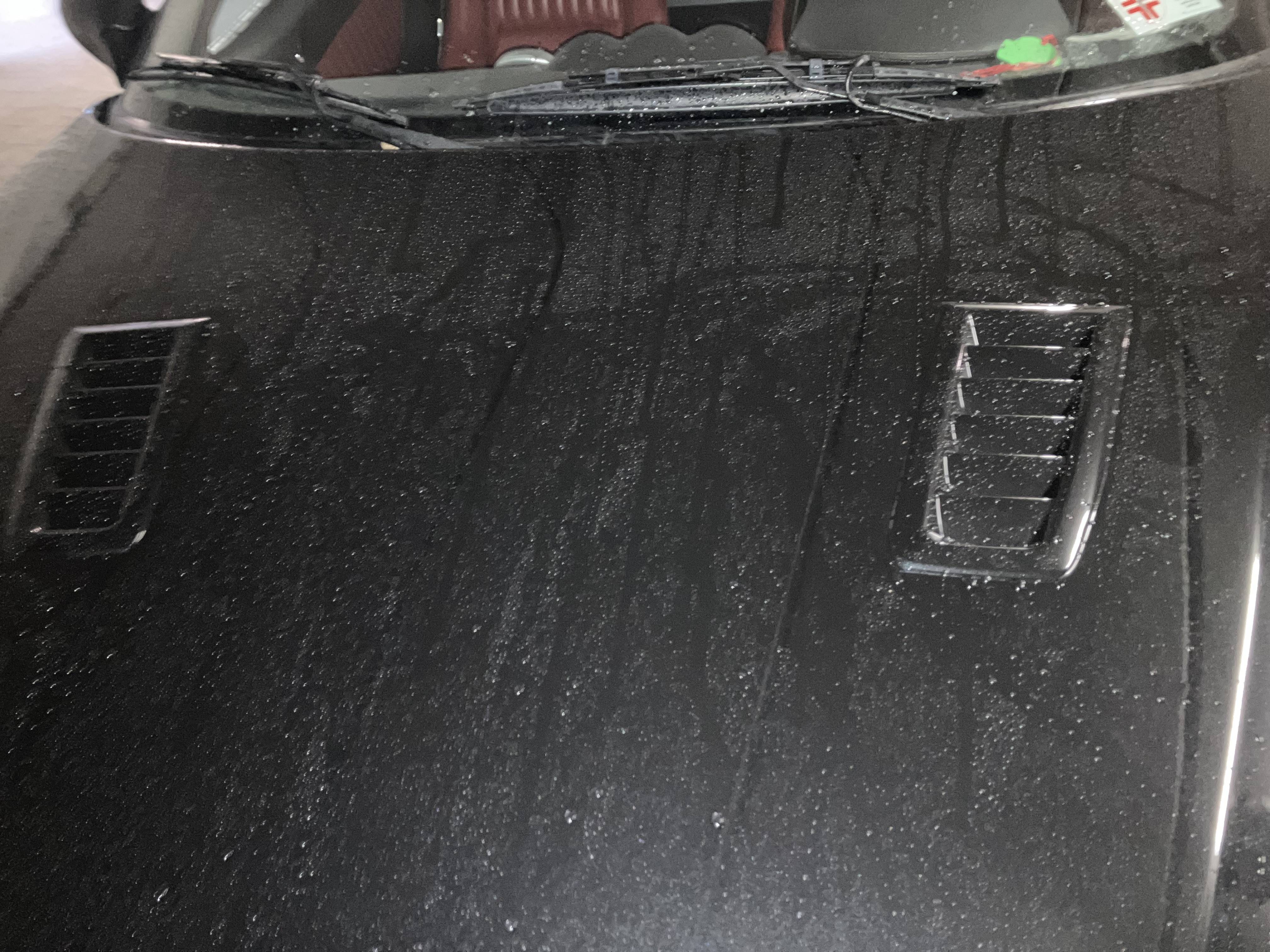

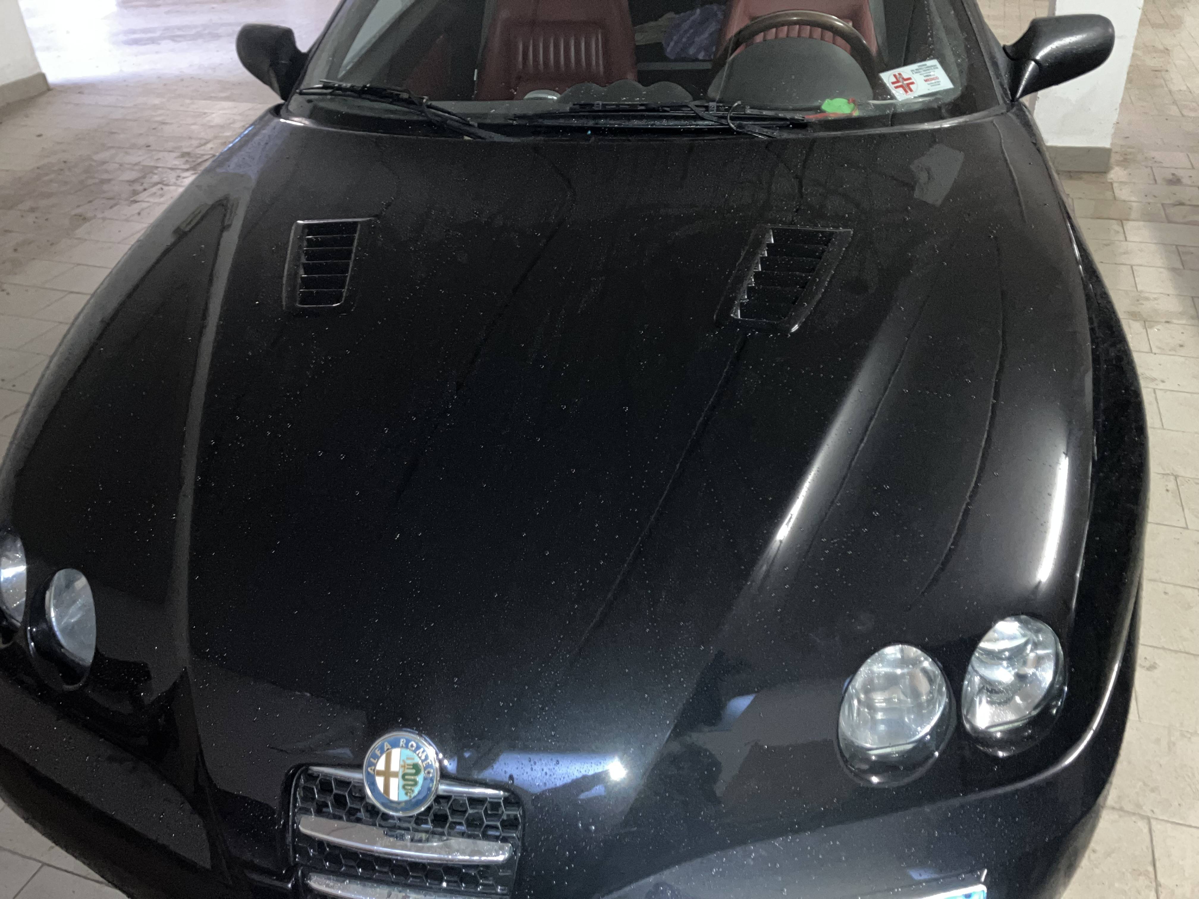

Saluti a tutti. Posseggo dal 2010 una Spider 916 2.0 JTS e uno dei problemi è il riscontro di temperature oltre i 90 gradi del liquido di raffreddamento. Per tale motivo ho sostituito il radiatore acqua, che tra l'altro era molto usurato, con uno in rame su misura dato che il rame è un ottimo conduttore di calore. Nonostante ciò non ho risolto il problema della temperatura acqua oltre il limite desiderabile. Tale problema si verifica quando si va in salita e a bassa velocità, ma più allarmante è il riscontro di battito in testa, che si attenua riducendo il gas per quanto questo sia possibile farlo in salita e magari in coda ad altre auto. Quest'anno mi è venuta l'idea di ventilare il vano motore con l'applicazione di sfoghi d'aria sul cofano motore stesso. Pertanto ho acquistato un cofano motore usato e due griglie di ventilazione da applicare sul cofano stesso in modo da determinare l'uscita dell'aria calda dal vano motore, la qual cosa dovrebbe ridurre la temperatura nel vano e ho letto come effetto secondario una migliore downforce.
Per alcuni motivi indipendenti dalla mia volontà non ho avuto il tempo materiale per verificare l'efficacia della modifica, tuttavia posso dire che ho avuto soddisfazione dal punto di vista estetico dato che le due griglie danno un piacevole tocco sportivo. Vi allego un paio di foto anche se devo dire non sono di grande qualità, tanto per dare una idea.
A livello estetico non c'è che dire, se uno non conoscesse bene la vettura sarebbe portato a credere che siano originali di serie. Purtroppo il tuo problema è quel motore lì perché sulle altre versioni non sussiste in maniera così marcate. I battiti in testa sono una caratteristica innata di questo 2000 a iniezione diretta stratificata. Già provato con la 100 ottani e conseguente rimappatura? L'unico che faceva miracoli era Balduzzi.
Grazie Kormrider, si lo so che il problema è questo, e devo dire che ho tolto il copri-motore e ho sostituito alcune bobine. Comunque adesso dal vano motore dovrebbe uscire l'aria calda in modo da non surriscaldare. Ho notato che con basse temperature la valvola termostatica apriva e chiudeva alternativamente facendo la sua funzione. Chiaramente vedremo in estate se ho avuto ragione. In effetti in inverno, finora, non ho avuto problemi di surriscaldamento, casomai del contrario, ma adesso la spider è ferma in garage e se ne riparlerà ad aprile.
