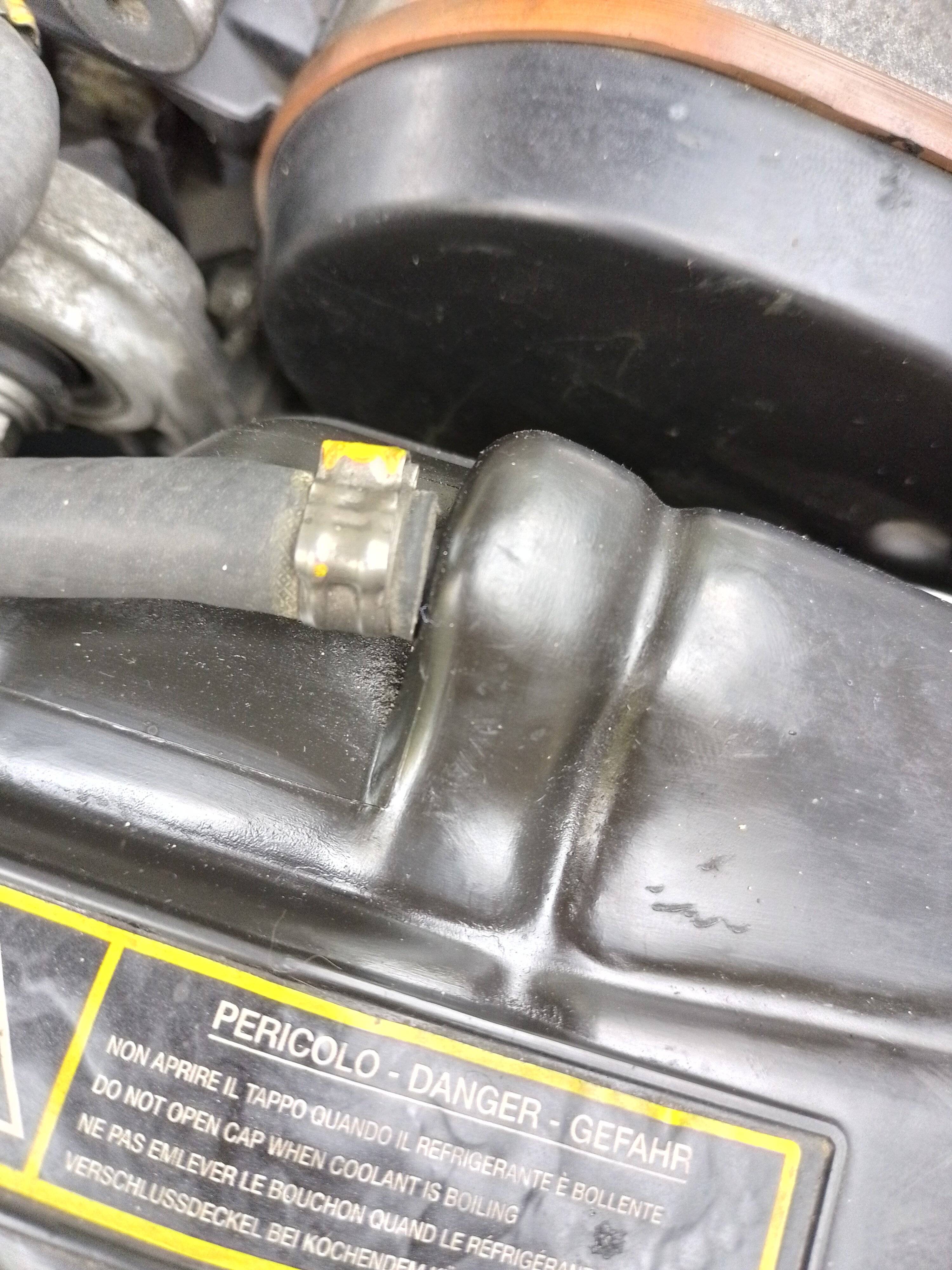

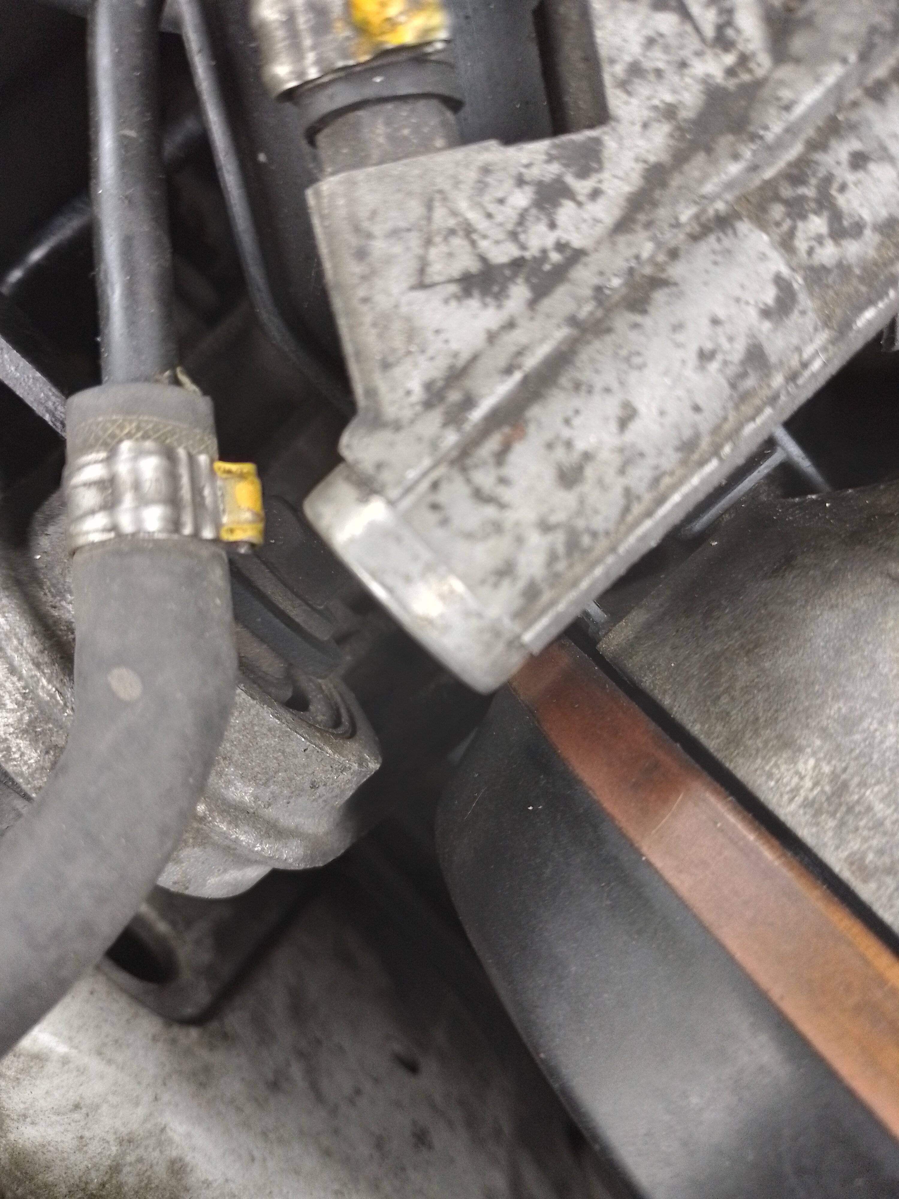

vorrei sapere come togliere questi collier in metallo che stringono i tubicini del serbatoio per il liquido del radiatore dell'Alfa 146 Twin spark 16V 1,6.
Vi allego una foto del colier in metallo.

Molto semplice... infili un cacciavite sotto la parte dipinta di giallo e si apre.
Se sei bravo puoi anche recuperarla in maniera di mantenere "originale" il collegamento....🤣
Grazie moltissimo effetteviamente molto semplice ;):D:D:D grazieee........sto restaurando la mia vecchia lafra romeo e non voglio buttarla ;) ;););) un salutone
vi è anche una pinza apposita per chiuderle ed aprirle,
senza pinza è facile aprirle ma difficile chiuderle,
Si, vero. Comunque con una classica tenaglia si raggiunge lo scopo.
Volendo essere professionali, su Aliexpress con meno di 10 € si trova la pinza specifica.
