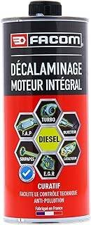

Posso farti ancora una proposta particolare:
se non hanno ancora smontato niente ritira la vettura e portala a casa.
Ti compri tre bombolette di sintoflon dsc ed l'apposito tubetto lungo due metri e ti studi bene bene le istruzioni con il tuo meccanico generico.
Ti fai installare dal meccanico il tubetto subito a valle dell'airbox e del debimetro aprendo l'apposita fascetta e procedi alla pulizia su strada.
Nella pulizia dovete necessariamente lavorare in due: uno guida la vettura ed un'altro attiva le bombolette con brevi spruzzate e pause di 10 secondi.
Conclusa questa procedura fai cambiare l'olio e fai un pieno di diesel plus a cui aggiungi nel serbatoio il prodotto della facom per la pulizia motore che trovi su amazon.
Se vuoi la perfezione il debimetro lo fai pulire con lo spray della liquimoly oppure lo sostituisci con uno nuovo comprando quello della jeep compass o del ducato.
Con l'occasione sostituirei anche il sensore di pressione nel collettore (map) che trovi su amazon per trenta euro.
Successivamente cercherei di fare più strada statale ed autostrada

Ricc ho letto tutto il tuo intervento con interesse, ma non mi è chiara una cosa, questa ultima soluzione di cui parli cosa dovrebbe risolvere? Il minimo irregolare dato dal collettore sporco, ma senza fare l'enorme lavoro di smontaggio di cui sopra?
esatto, si chiama decarbonizzazione (decalaminage francese) dell'aspirazione e può essere effettuata senza smontare con molti prodotti chimici, tra cui i più gettonati sono il sintoflon dsc ed il liquimoly air intake cleaner diesel.
Bisogna leggere molto bene le istruzioni ed attenersi alle indicazioni, nonchè far assolutamente sostituire l'olio motore dopo la procedura.
il risultato dipende molto dal livello di incrostazione, ma a detta di molti che li usano abitualmente sotto i 100k km insistendo con più bombolette i risultati sono buoni anche quando ormai hai le palette parzializzatrici ed il corpo farfallato incrostato di morchie.
Certo l'ideale sarebbe cominciare a fare questa manurìtenzione prima del primo cambio olio a 20k.

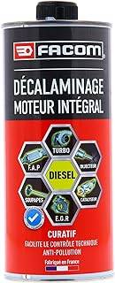

Molto aiuta anche il facom nel serbatoio che sembra dia una pulita anche alle egr ed alla girante di scarico del turbo.
Non funziona invece la decarbonizzazione ad idrogeno, che agisce solo in camera di combustione innalzando le temperature... pericolosamente
