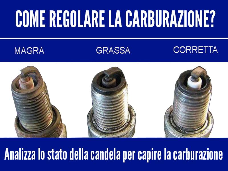

Se a benzina non hai nessun problema e a GPL si probabile che qualche sensore/centralina GPL no regola bene la miscela aria/carburante e stai girando magro, per verificare questo bisognerebbe smontare la candele e se giri magro lo noterai dal colore.
Questo può servisti d'aiuto a capire meglio la situazione:
