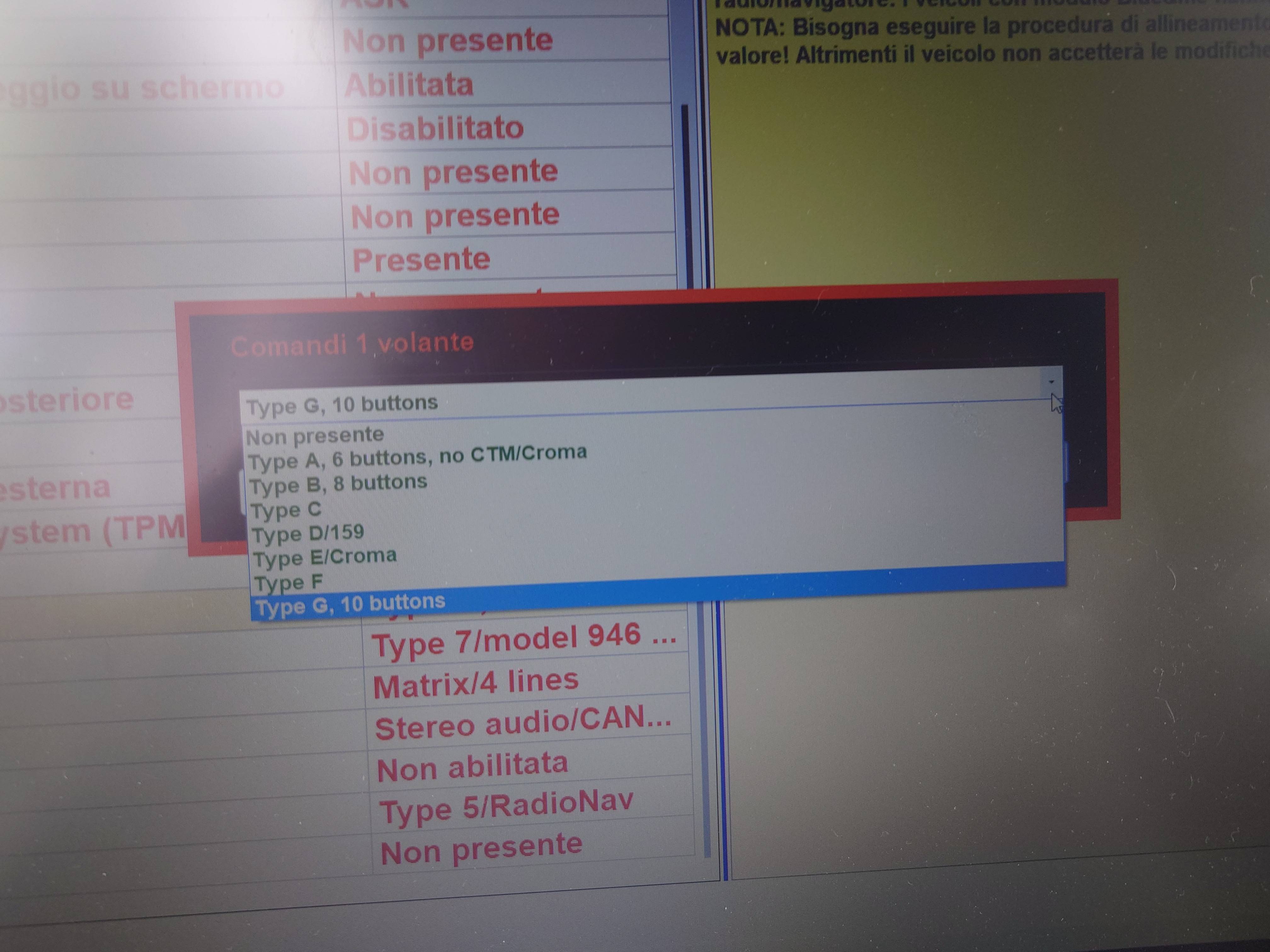

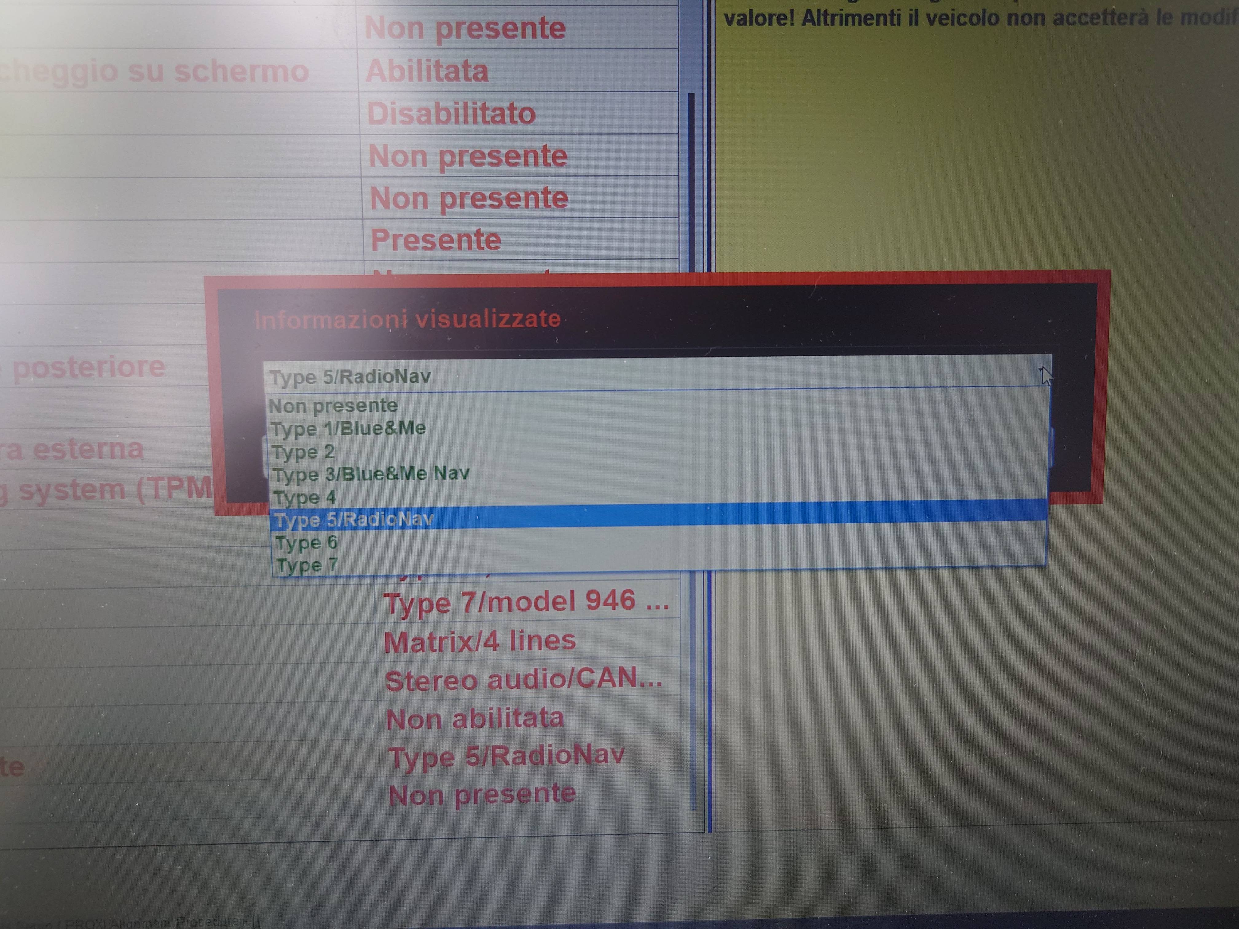

Non mi funzionano più i comandi al volante della radio, quelli delle chiamate e frecce su e giù funzionano, tempo fa avevo rimosso il Blue&me sia fisicamente sia con il multiecuscan, ho cambiato anche un interfaccia comandi (connects2 che si era bruciata) ma funzionava tutto, ora con la nuova interfaccia indentica alla vecchia i comandi del volume e della traccia non vengono più rilevati, escluderei radio e interfaccia dato che prima andavano bene, escluderei anche i comandi dato che ho provato a sostituirli ma il problema non si è risolto, ho provato anche a cambiare tipo di comandi e di radio sull'allineamento proxi

Aggiornamento: ho rimontato la radio originale e trova tutti i comandi quindi a quanto pare la colpa è di quel cesso d'interfaccia connects2
