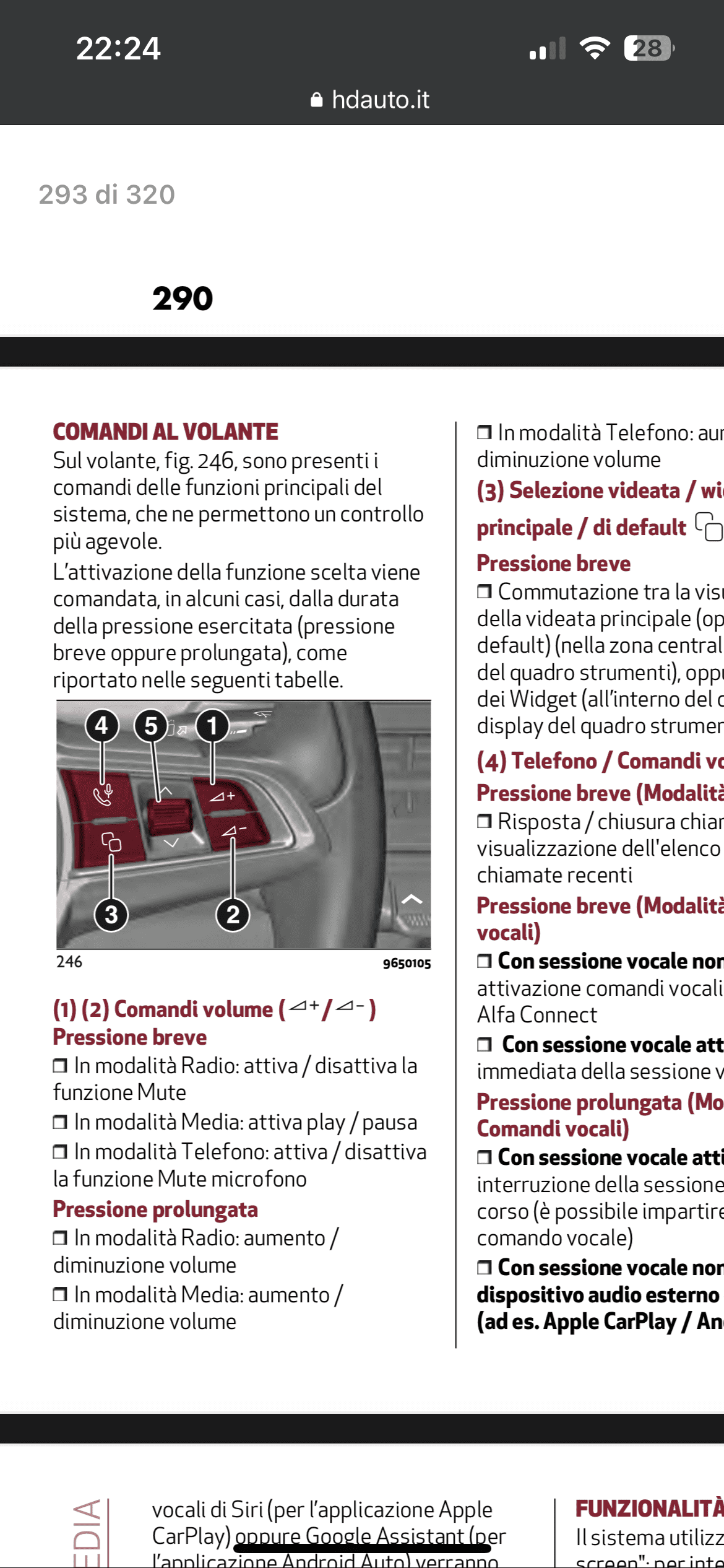

Buonasera a tutti,
sono in possesso di una tonale Hybrid 130 cv, allestimento sprint.
Da libretto di istruzioni (allego foto) leggo che dovrebbe essere possibile, con una pressione breve dei tasti volume, utilizzare la funzione play/pausa in modalità media e mute in modalità radio.
Tuttavia, riesco solo ad aumentare e diminuire il volume con una pressione breve, e con una pressione lunga altro non succede se non che il volume continua ad aumentare / diminuire.
Qualcuno sa se c'è una soluzione? So che si può fare anche dal pulsante accanto alla leva del cambio, tuttavia avere questa funzione sui comandi al volante sarebbe molto più comodo :)
Grazie in anticipo a chi risponderà!

Bug risaputo mai risolto, ad oggi è impossibile mettere in mute da comandi al volante

Provato ora, confermo: non funziona.... anche questa è una funzione da non trascurare perchè staccare le mani dal volante per mettere muto non mi pare molto salutare. Ma siccome qusta funzione è certo che ci deve essere, credo che occorra fare qualcosa segnalando il problema all'Alfa, che ne pensate?
Che l'abbiano già fatto gli altri non centra niente! Noi bisogna che facciamo qualcosa pure! Come anche il cambio delle stazioni, neanche quello funziona!
