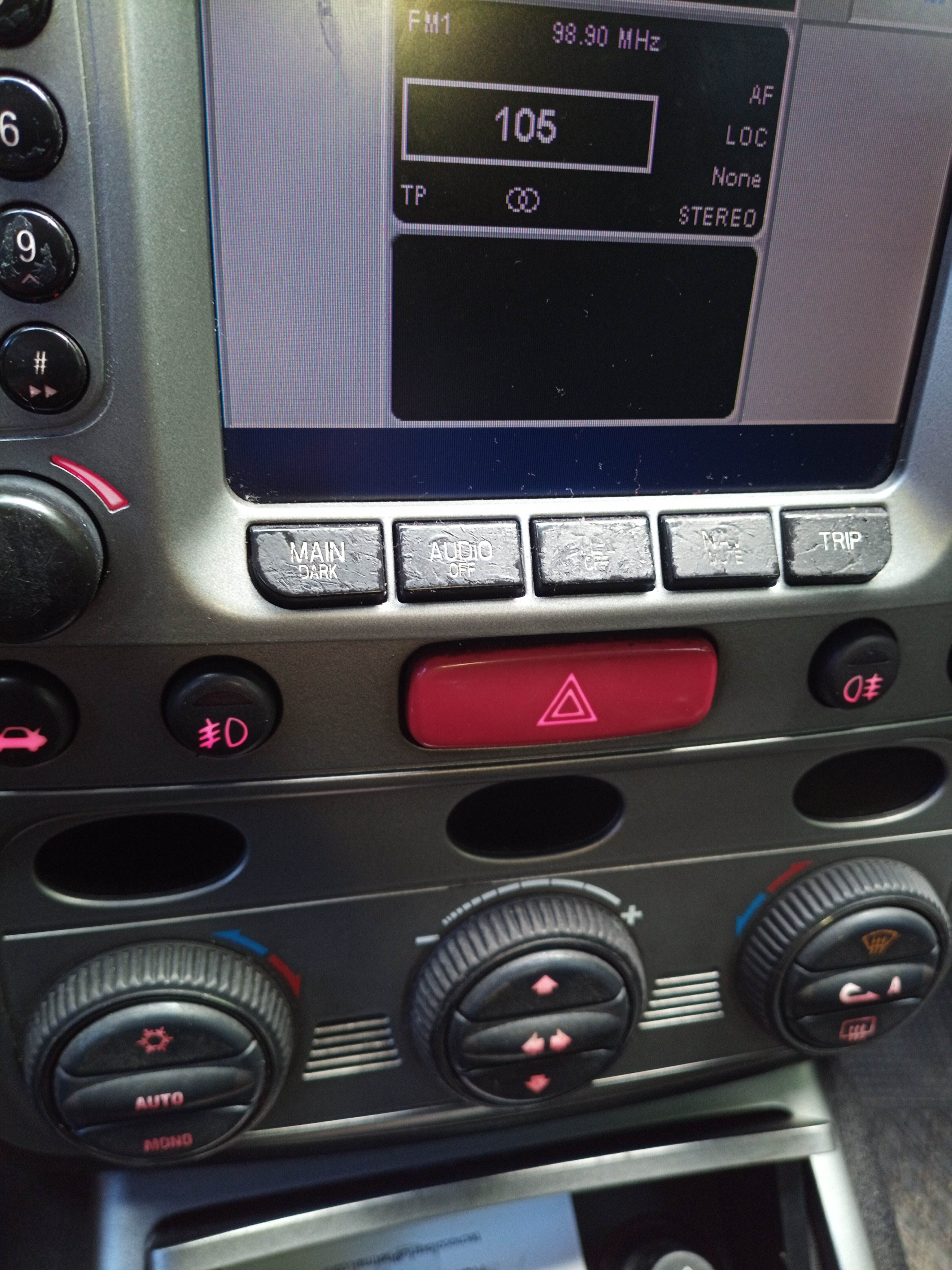

Buongiorno Ragazzi,
ho un problema per il quale ne sto uscendo pazzo.
In pratica non si accende più la strumentazione dell'aria condizionata, sbrinamento lunotto posteriore,ventola...Ho controllato tutti i fusibili, fatto allineamento proxy ma nulla.
I led sono tutti ok e si accendono, ho provato a sostituire anke l'intera centralina ma nulla...
Secondo voi cosa potrebbe essere?
Grazie mille
    1.2 MB · Visualizzazioni: 545
I singoli led delle manopole vanno?
Se provi ad attivare la ventilazione dell'abitacolo ? Cosa succede??
A vedere l'immagine, e da come hai descritto il fenomeno, è solamente il piccolo display dei comandi che non funziona più.
Se la centralina è nuova , l'alimentazione è presente, le manopole sono illuminate e la ventilazione è attiva, non vedo altra soluzione.
Reazioni: alfiere 94-10
Grazie per la risposta.
I led si accendono delle manopole, mentre la ventilazione,lunotto e qualsiasi altro servizio non funziona nulla.
La centralina è nuova ed originale??
Hai verificato se arriva Alimentazione +12 ?
Sia alla centralina che alla ventola
Si, la centralina è nuova e mi arrivano 12v anche perchè i led si accendono.La mia preoccupazione è se magari va fatta leggere in qlk modo dal body computer.Oppure se nn so c'è qlk altro fusibile..
E Caricatele Bene ste Foto..
Non si vede mai una mazza con le miniature.
Allora qui siano in presenza del vecchio ICS come quello in dotazione sulla 166
Il display- schermo funziona solo che non "dialoga" con i comandi del condizionatore
