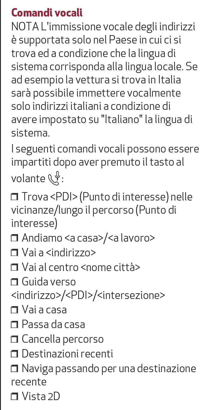

L'unica indicazione che ho trovato nel LUM è la seguente :
Che non indica alcuna "attivazione" del sistema di comandi vocali per il solo nav.

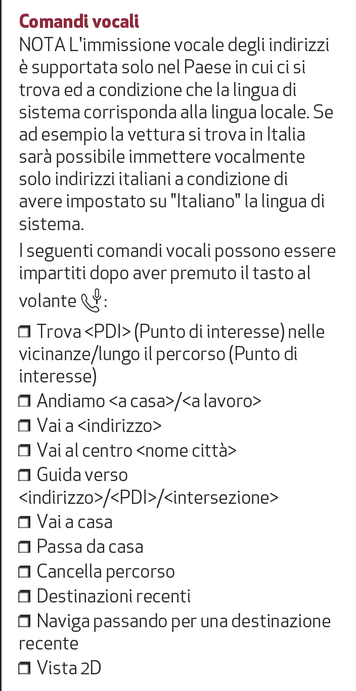

Visualizza allegato 291801
