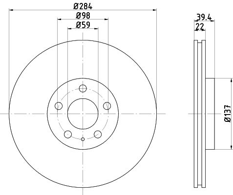

Mi son state date le misure standar, per la mia macchina in base al numero di telaio,metto in allegato le misure precise.. misure dischi alfa anteriori.jpg

Mi son state date le misure standar, per la mia macchina in base al numero di telaio,metto in allegato le misure precise..Visualizza allegato 143738
I dischi anteriori delle 6 cilindri 3.0 12v e 2.0 turbo hanno lo stesso diametro da 284mm della tua ma cambia la misura che in genere viene indicata con "A" che nel loro caso è pari a 43,5mm mentre a te serve 39,4mm.
Dei link che hai indicato i primi due non vanno bene, mentre il n°3 ed il n°4 sembrano ok.
simone...grazie mille,in effetti avevo notato quella misura "differente"..ora penso di aver capito perchè molti venditori,mi dicevano che non andavano bene,mettendo il numero di telaio..:)
