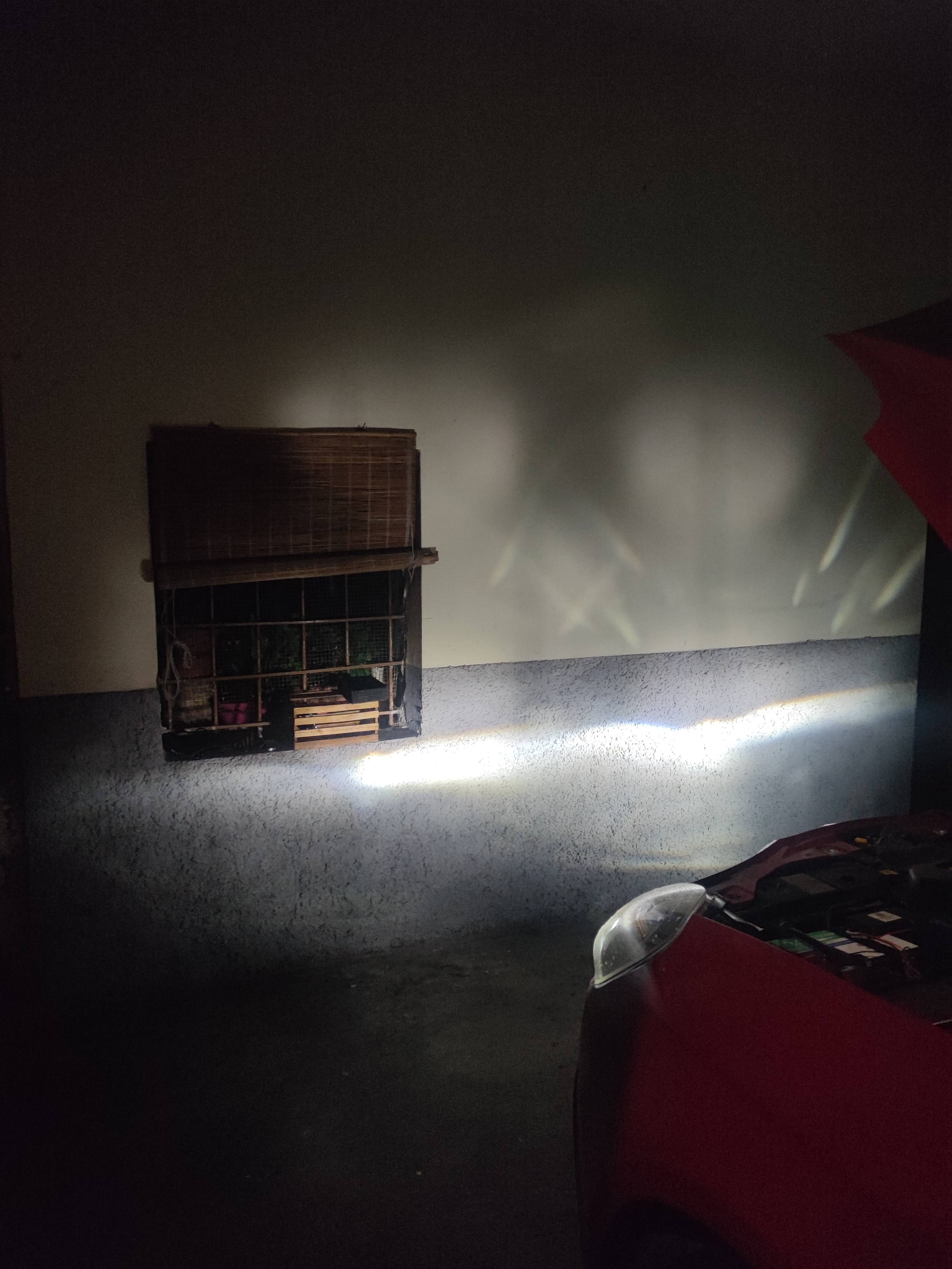

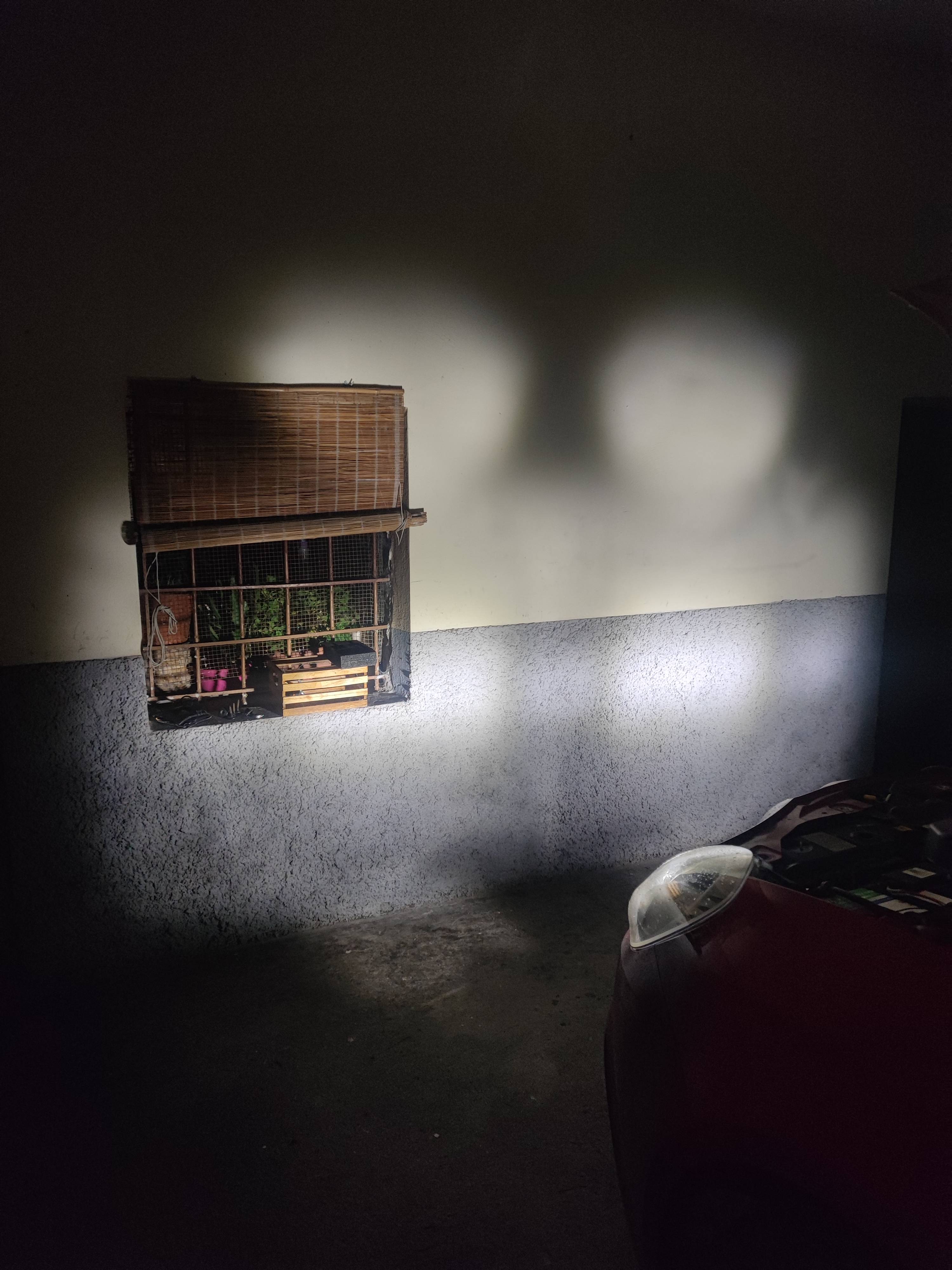

buonasera a tutti, ho una curiosità sulle luci di posizione, perché non capisco se sia una cosa normale oppure no. praticamente quando accendo solo le luci di posizione loro creano una bella illuminazione sono belle potenti diciamo, ma quando accendo pure gli anabaglianti si abbassano di potenza, non credo sia normale
aggiungo anche due foto, vi garantisco che c'è tanta differenza

A pensarci ha molto senso invece, le luci di posizione le tieni accese di giorno quindi devono essere piu potenti per essere visibili, cosa che di notte non è necessaria e anzi rischieresti di rompere le p…e nello specchietto a quello davanti.

Facciamo un attimo di chiarezza: quelle che chiami luci di posizione sono invece le DLR e devono garantire per norma europea una certa luminosita' quando sono accese mentre gli anabbaglianti sono spenti.
Quando si accendono gli anabbaglianti le DLR devono calare di intensita' perche' entra in gioco anche la luminosita' degli anabbaglianti.
Il principio di funzionamento e' applicato da tutte le case automobilistiche.
Alcune lo fanno pure con le frecce di direzione, calando luminosità del faro di posizione
Reazioni: Andrea99
ho fatto una prova pochi minuti fa Al buio nel piazzale di casa io in un altra macchina avanti accendendo solo le DLR non da fastidio per niente, però non si vede niente per strada accendendo solo quelle quindi non cambierebbe assolutamente niente avendole alla massima potenza sempre, di conseguenza sarebbe inutile
grazie a tutti era solo una curiosità
