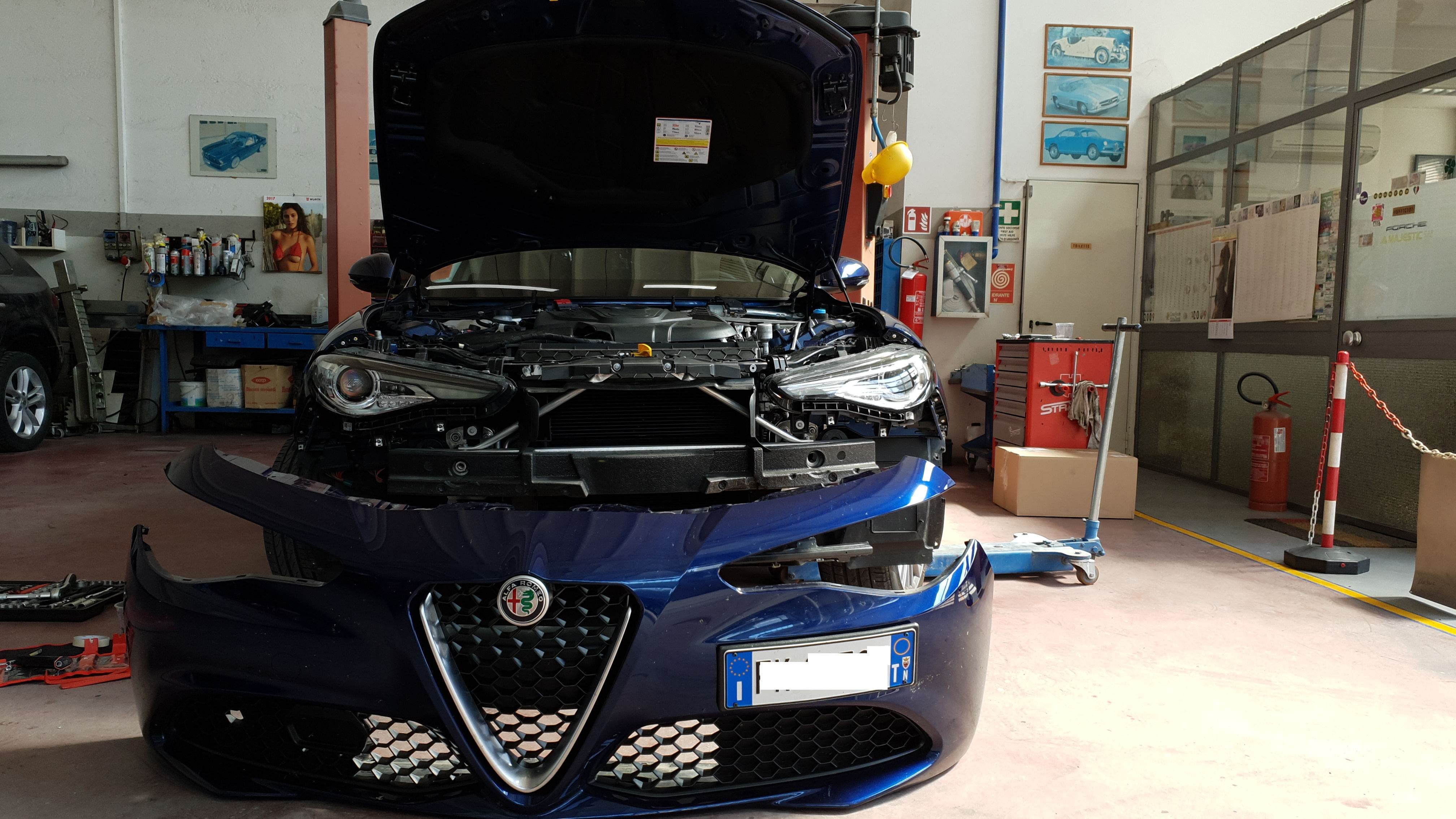

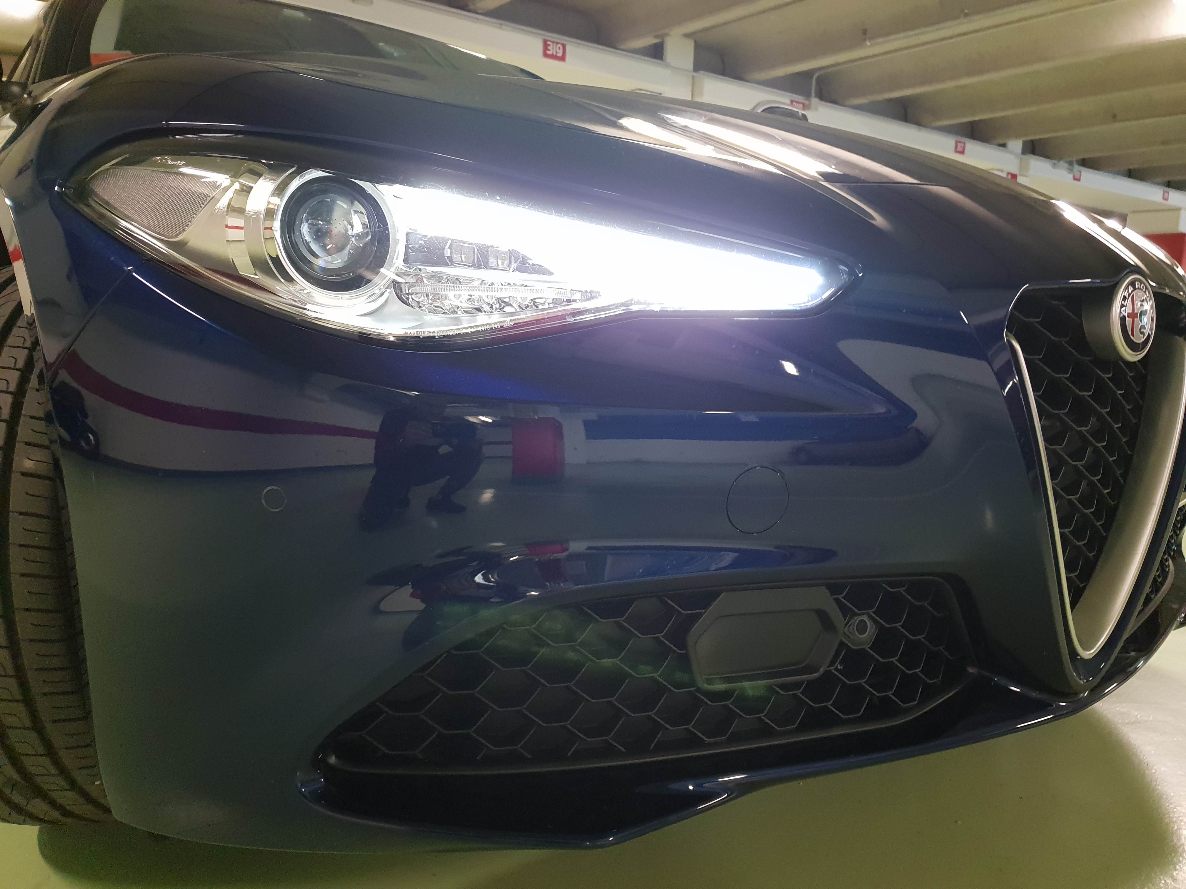

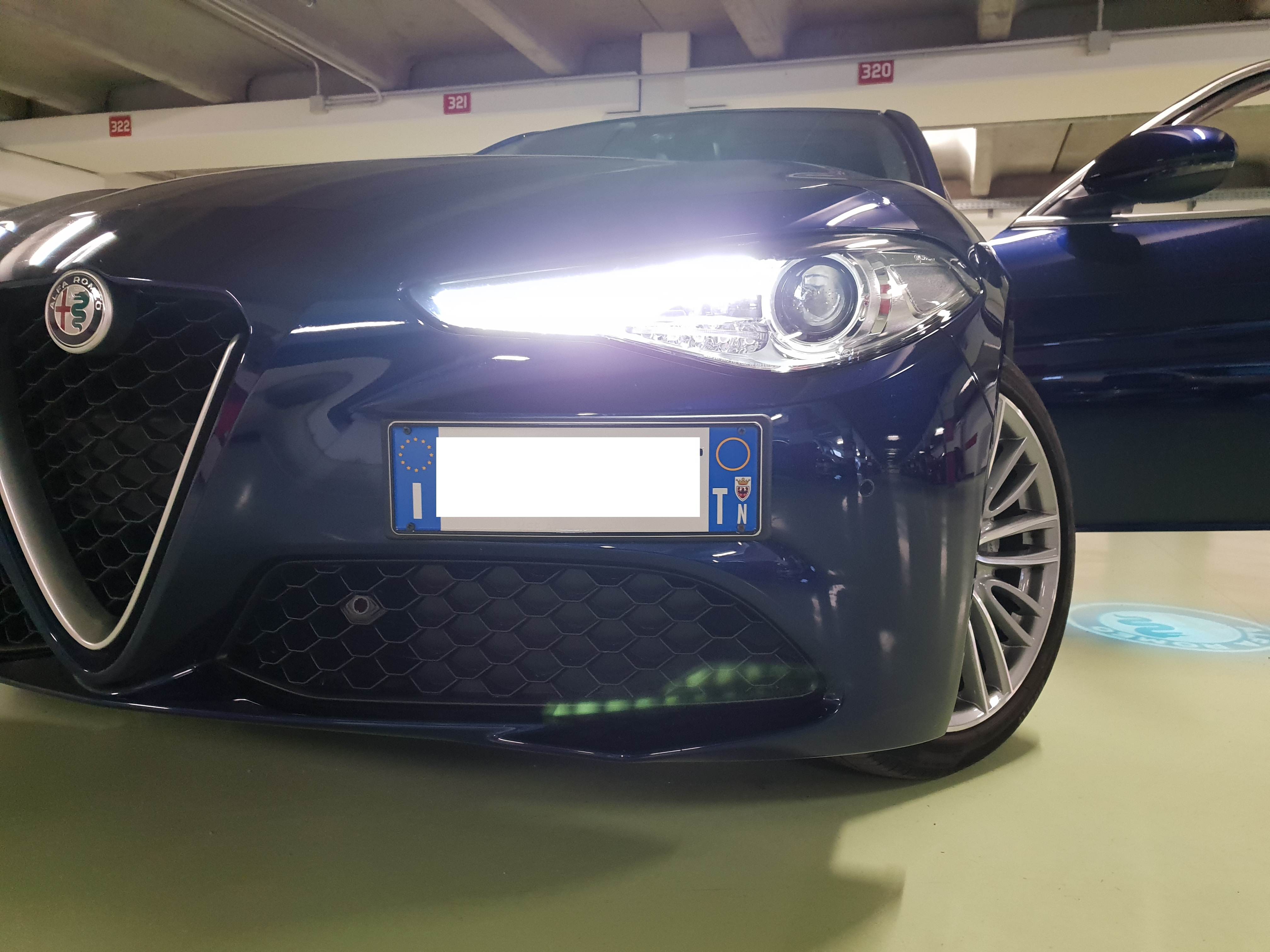

Alla fine, non senza fatica, sono riuscito a montarli. Ho ordinato le griglie con il codice di una Giulia che monta di serie i sensori davanti e le ho sostituite alle mie (un lavoraccio) in maniera da avere la predisposizione dei due sensori centrali mentre i due sensori laterali li ho montati forando il paraurti. La cosa bella è che all'interno del paraurti c'è segnato dove forare e quindi è stato facile, metto due foto.

#8
Ottimo lavoro!sei riuscito a collegarli al display oppure suonano e basta?
#9
No, purtroppo niente display, suonano e basta. Nel mio caso poco importa perchè il display non lo guardo mai neanche con quelli posteriori, però mia moglie era comoda ad averli su display.... amen, tutto non si può avere.
