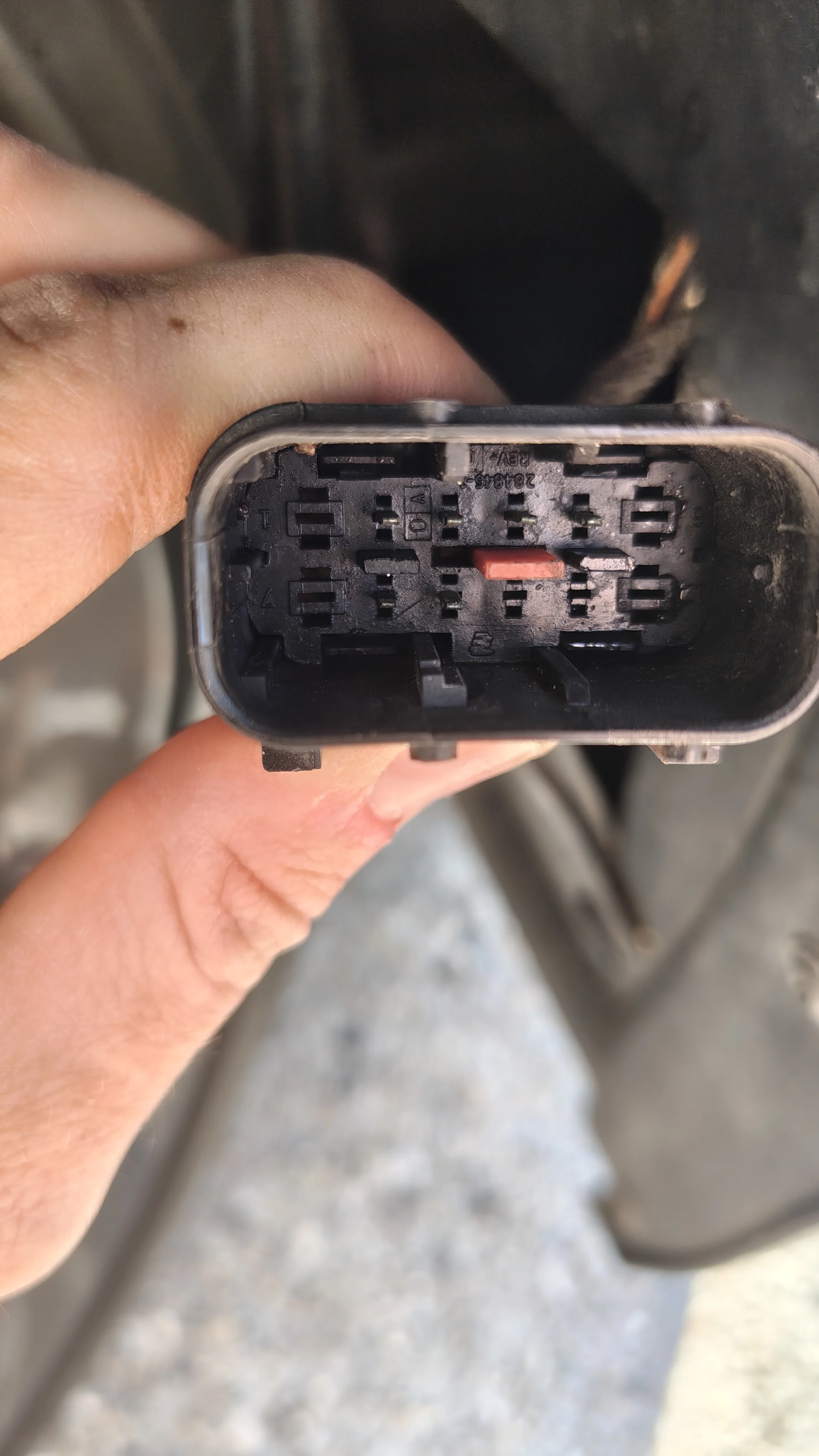

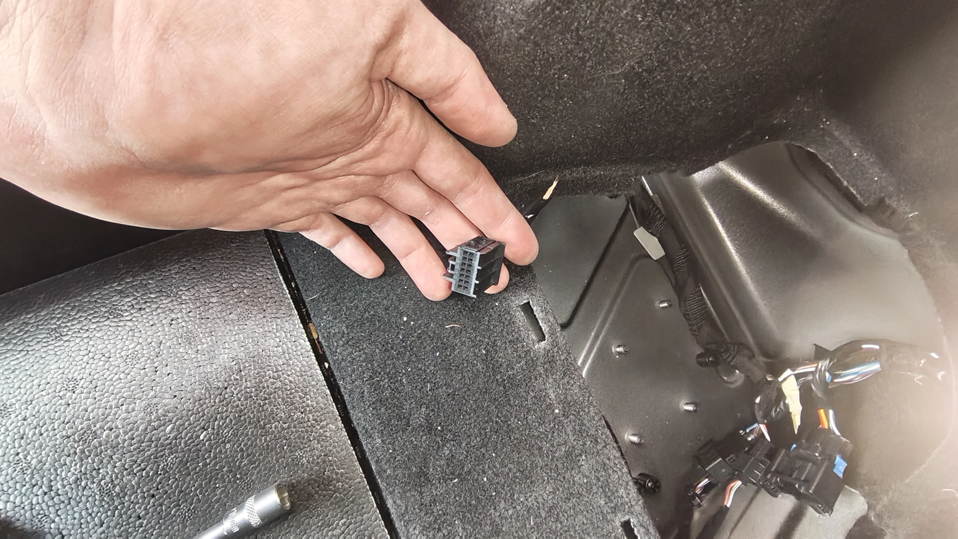

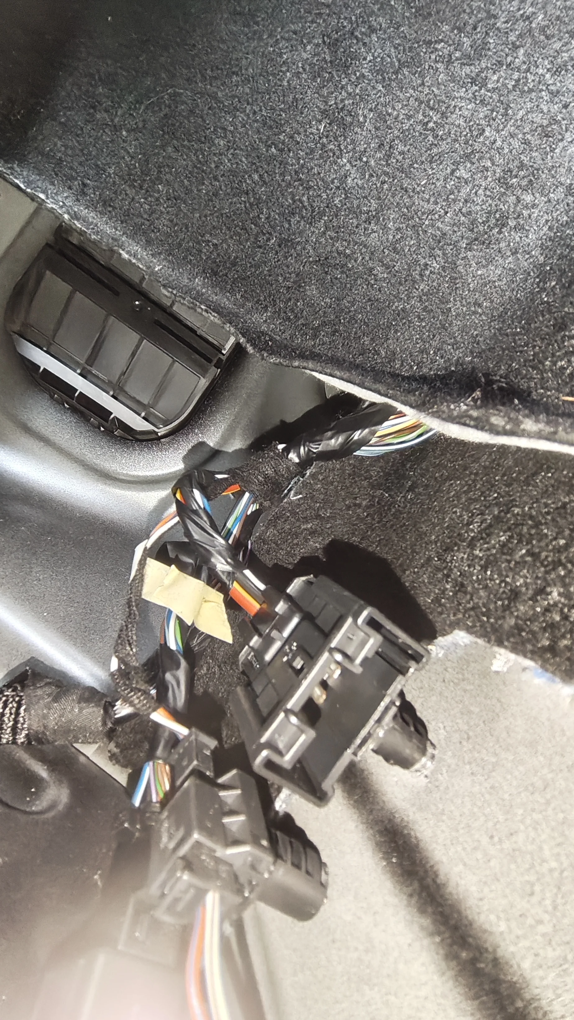

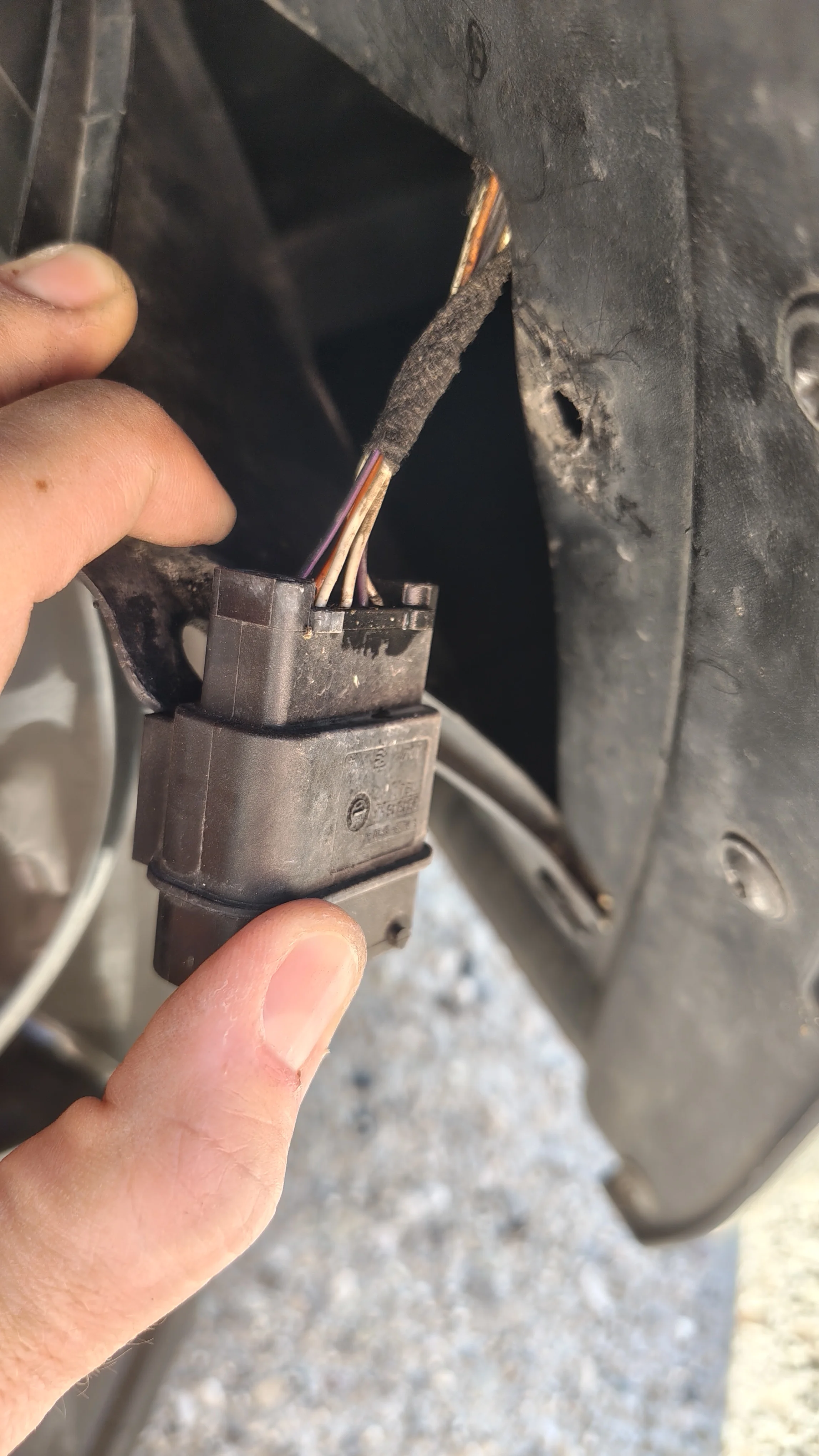

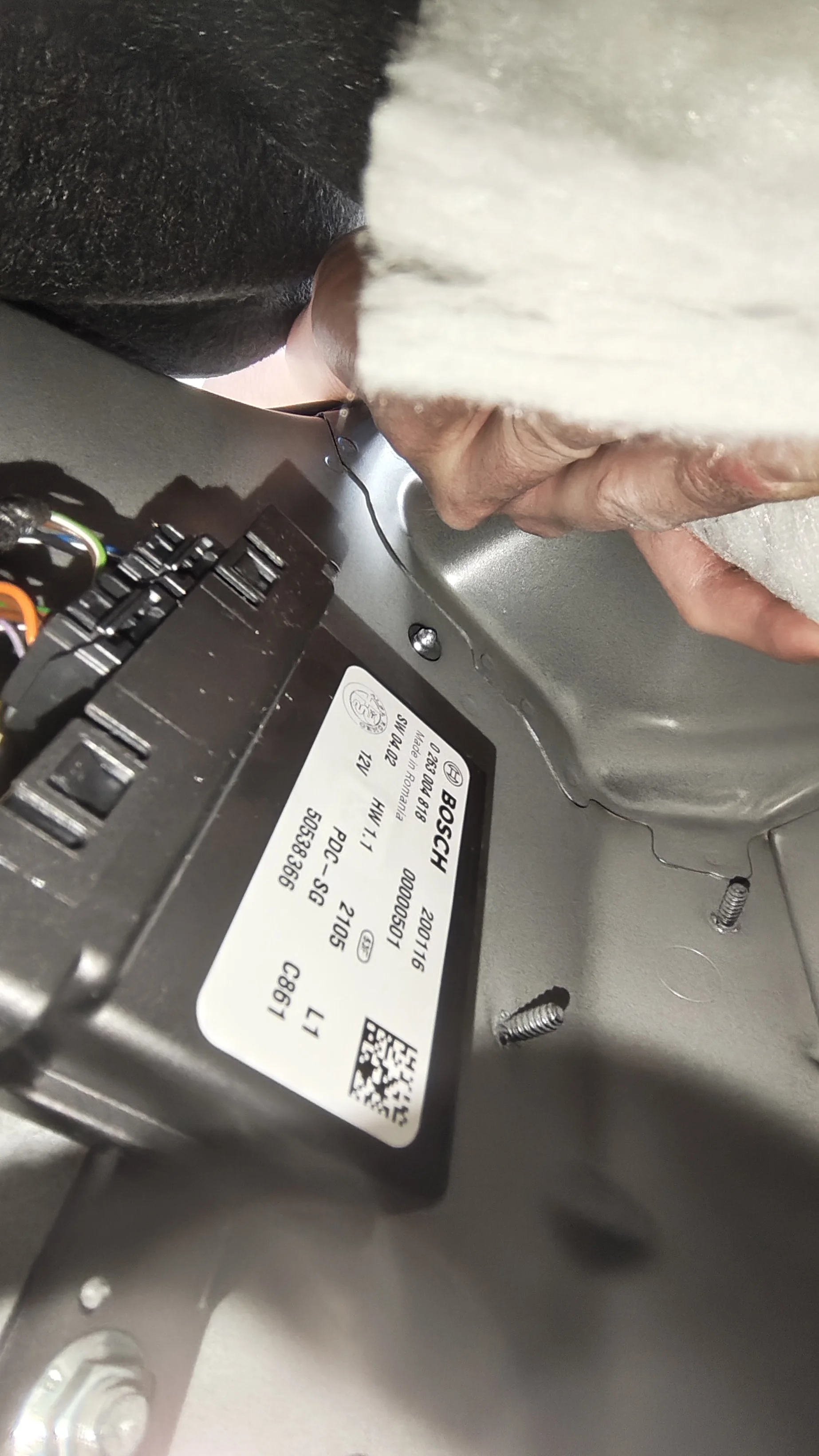

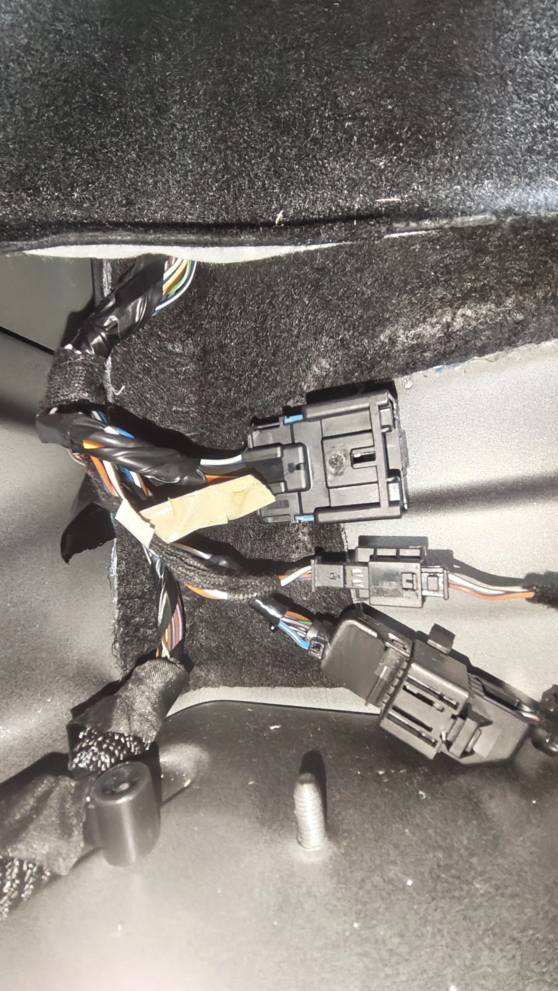

Ciao a tutti!
Ho una giulia my20 restyling versione business 160cv con xenon e sensori solo posteriori e ovviamente senza fendinebbia.
Ho letto la discussione e ho controllato, ho la centralina 50538366 quindi per soli posteriori e mi accingeró ad acquistare la versione 50538367.
Per quanto riguarda il cavo per i sensori frontali? che codice ha? e anche i sensori, per le griglie pensavo di realizzare i supportini con la stampante 3d.
Serve altro?
Grazie in anticipo!

Ciao, i codici non li ho più ma credo ti manchino i due anelli di tenuta per il paraurti (costavano sui 7€ in Alfa).
