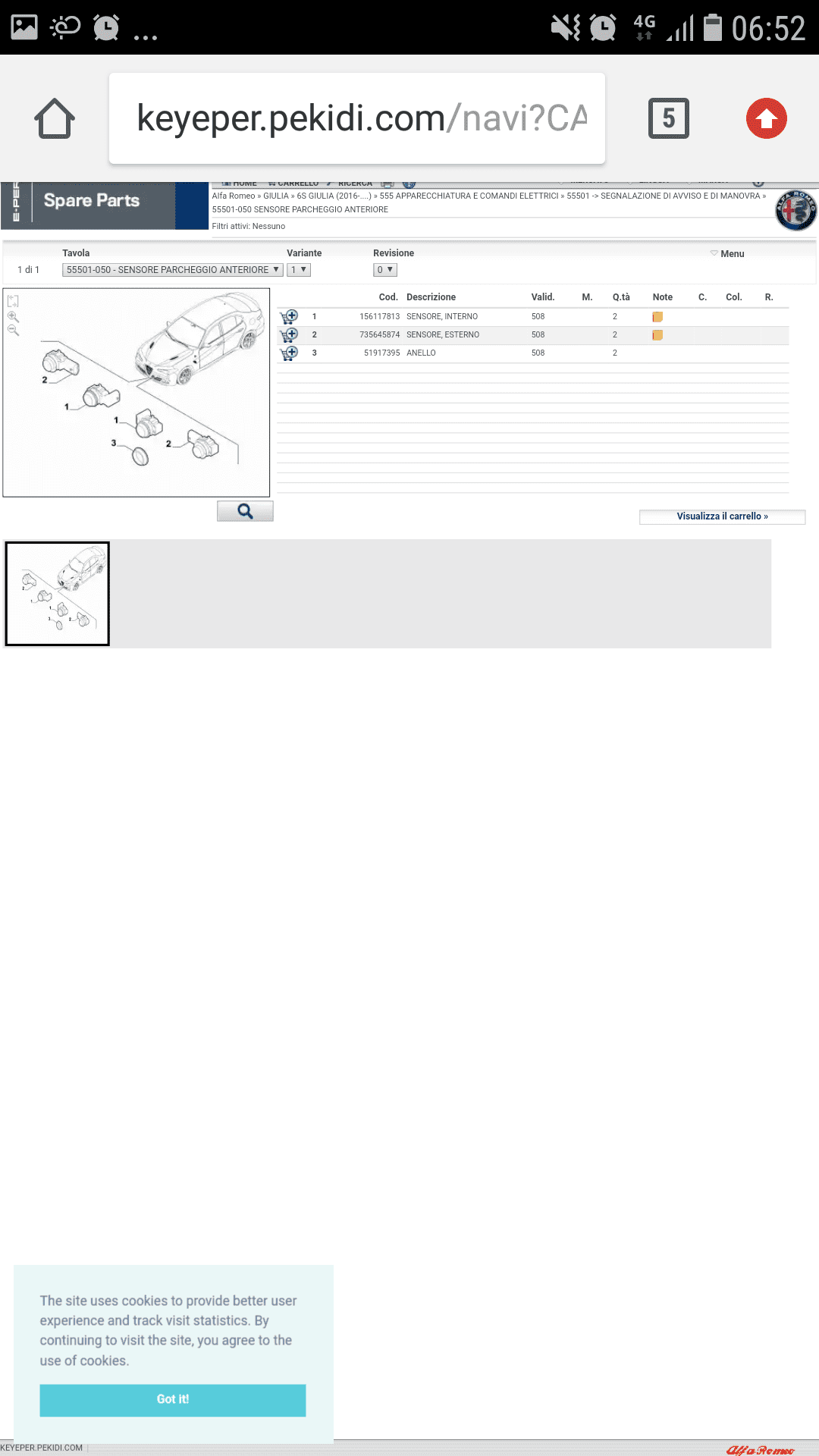

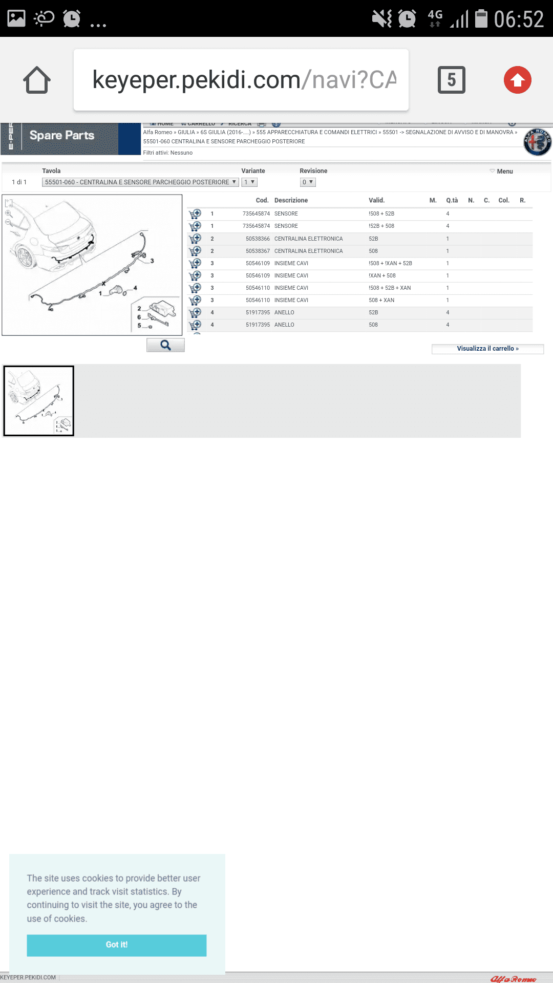

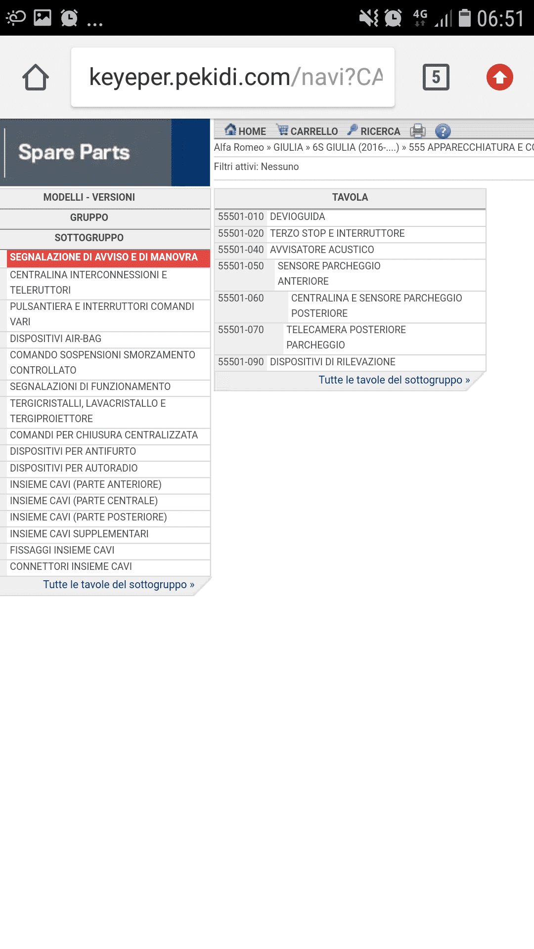

Buongiorno a tutti.
Ritorno su questo argomento avendo dato un occhiata al catalogo ricambi alfa ma non si parla di centralina per sensori anteriori e posteriori però nel catalogo ci sono 2 tipi di centraline nella voce sensori posteriori.
Quindi la questione di riuscire ad interfacciare i sensori anteriori aftermarket con il display è complicata dato che un meccanico alfa mi ha detto ha bisognerebbe sostituire la centralina e mettere quella per i sensori doppi.

Si va cambiata la centralina con quella per i sensori anteriori e posteriori
