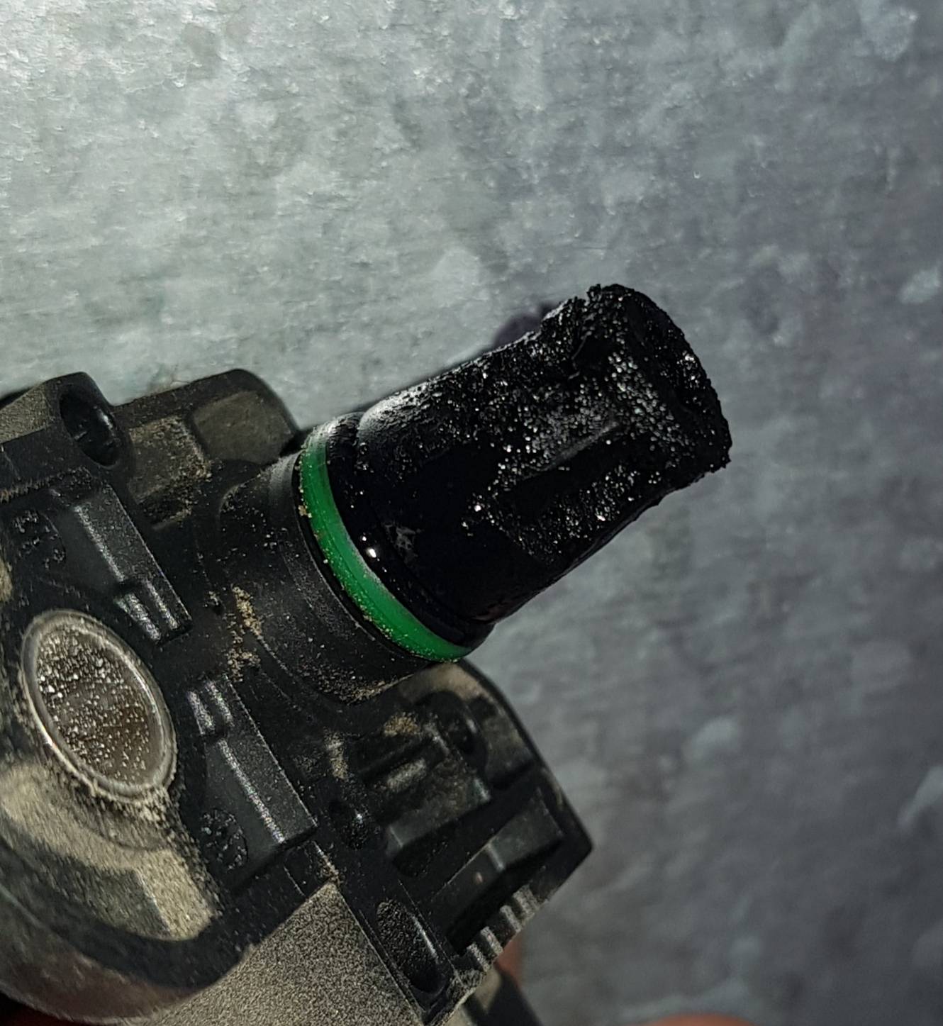

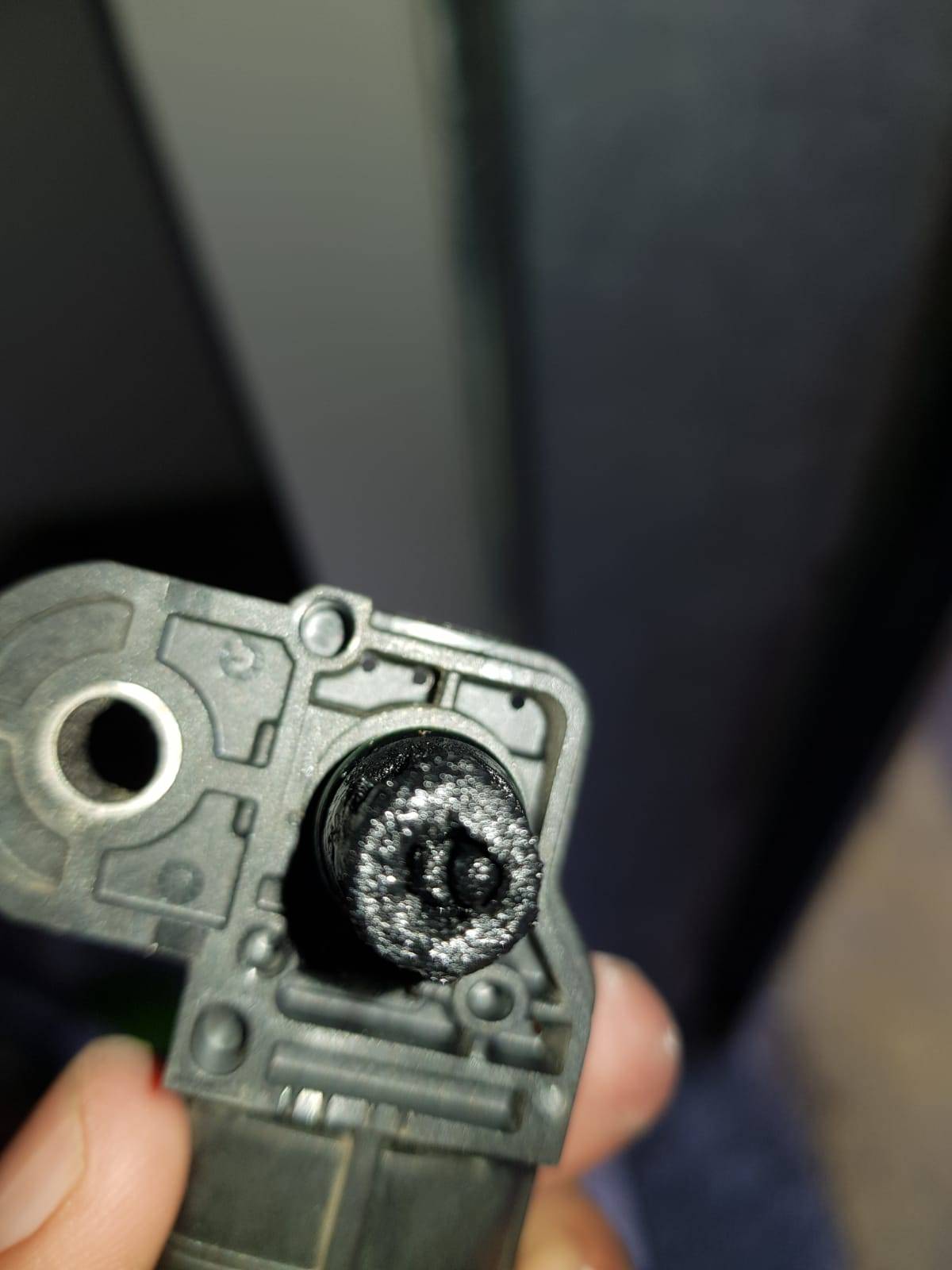

Buonasera, anche io mi sono cimentato nella pulizia del MAP sul collettore , dopo essermi documentato con un tutorial su you tube. Devo dire che l unica rogna è la vite di tenuta dello stesso alla quale bisogna porre una certa attenzione nello svitarla, in quanto potrebbe cadere nei "meandri" del vano motore. C'è davvero poco spazio per operare e se non hai le manine da fata......sei fregato. Io, conoscendo la mia proverbiale sfiga, ho posto un panno sotto che fungesse da "rete paracadute". Devo dire che é andata bene, è uscito dalla sede senza tante storie dato che ha sulle spalle 92mila km e non era nemmeno tanto sporco. (Posto le foto...). Tuttavia è servita 1/4 di bomboletta del pulitore freni ed è uscito come nuovo. Premetto che non avevo problemi(forse un Po di consumi altini...) ma adesso il minimo è piu regolare a freddo e cmq farò dei test di consumo. Sicuramente male non gli ha fatto.
P.s. non usate nulla per asciugare, la membrana è delicatissima. Basta lo spruzzo della bomboletta e un Po di pazienza, asciuga da sé in 15 minuti.

Hai guardato con pila dentro foro sensore… molto probabilmente se sensore e molto sporco lo è anche il collettore. Ci sono varie soluzioni più o meno valide per pulire il collettore il migliore sarebbe smontare il tt il secondo fare un lavaggio a idrogeno 3 dal foro del sensore spruzzare pulitore, sarebbe sempre consigliato su questo motore chiudere egr prima possibile e se sporco pulire collettore.. con egr tappato praticamente si riduce del 80/90 % incrostazioni un po’ rimane sempre qualcosa perché ha molto sfiato il motore..
